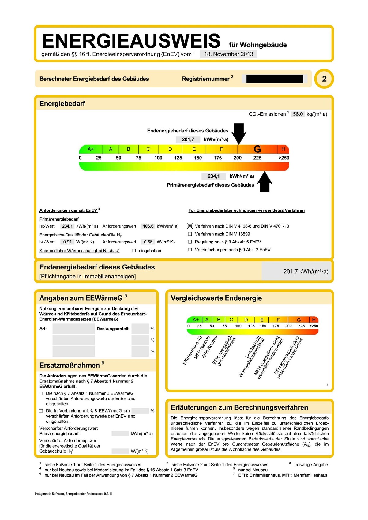

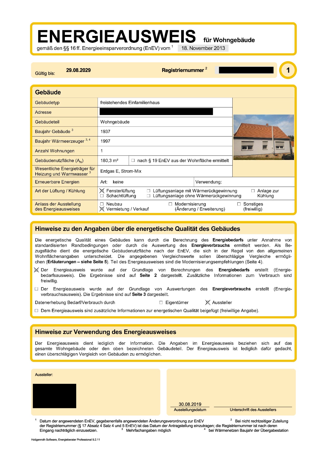

Was sagt denn der Energieausweis? Wenn der nicht unter aller Kanone ist, wird schon irgendeine Art von Isolierung auf der Decke oder im Dach sein.

Nissandriver 09.10.2019 10:05

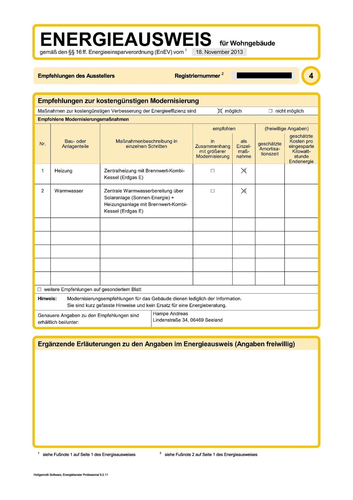

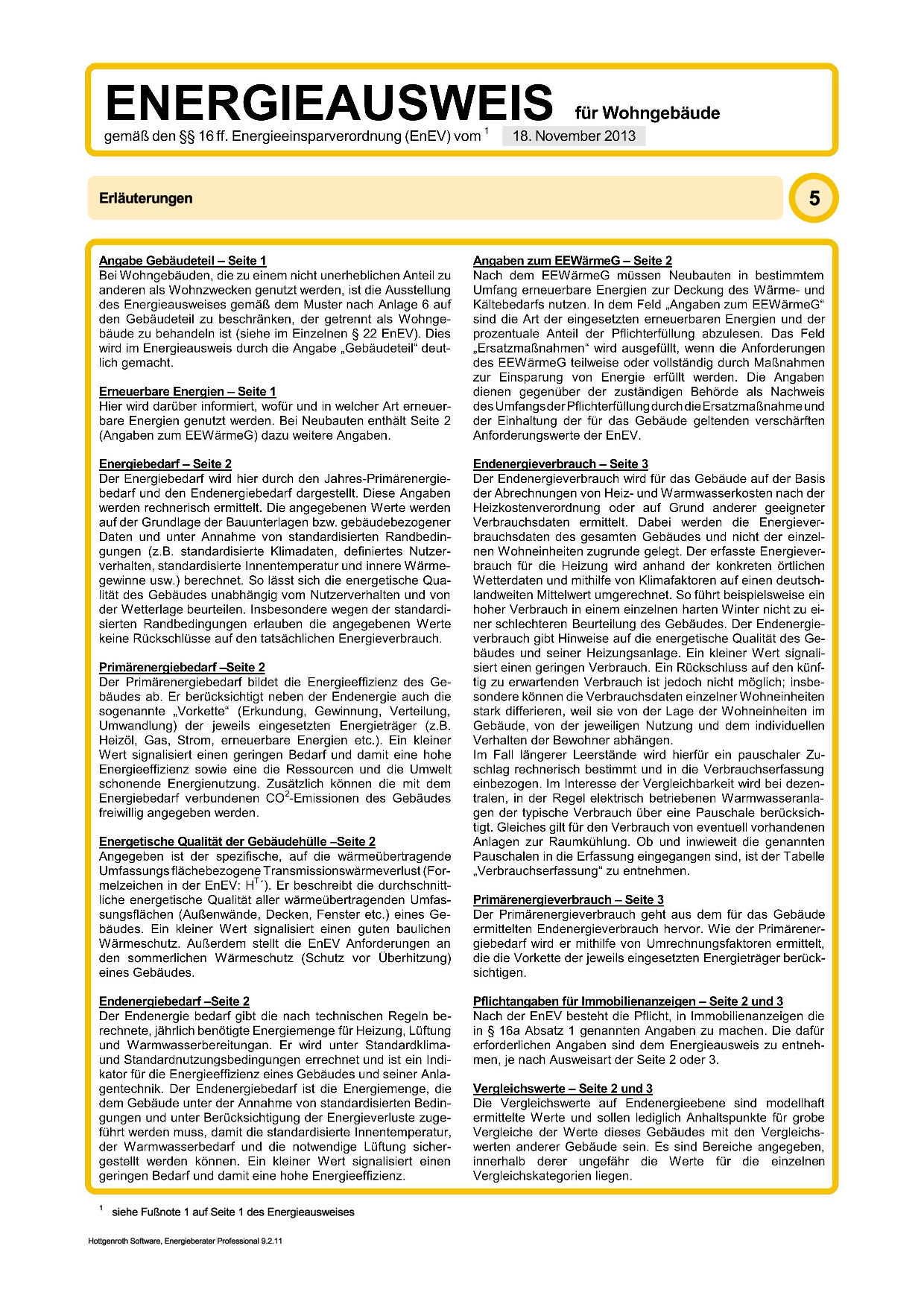

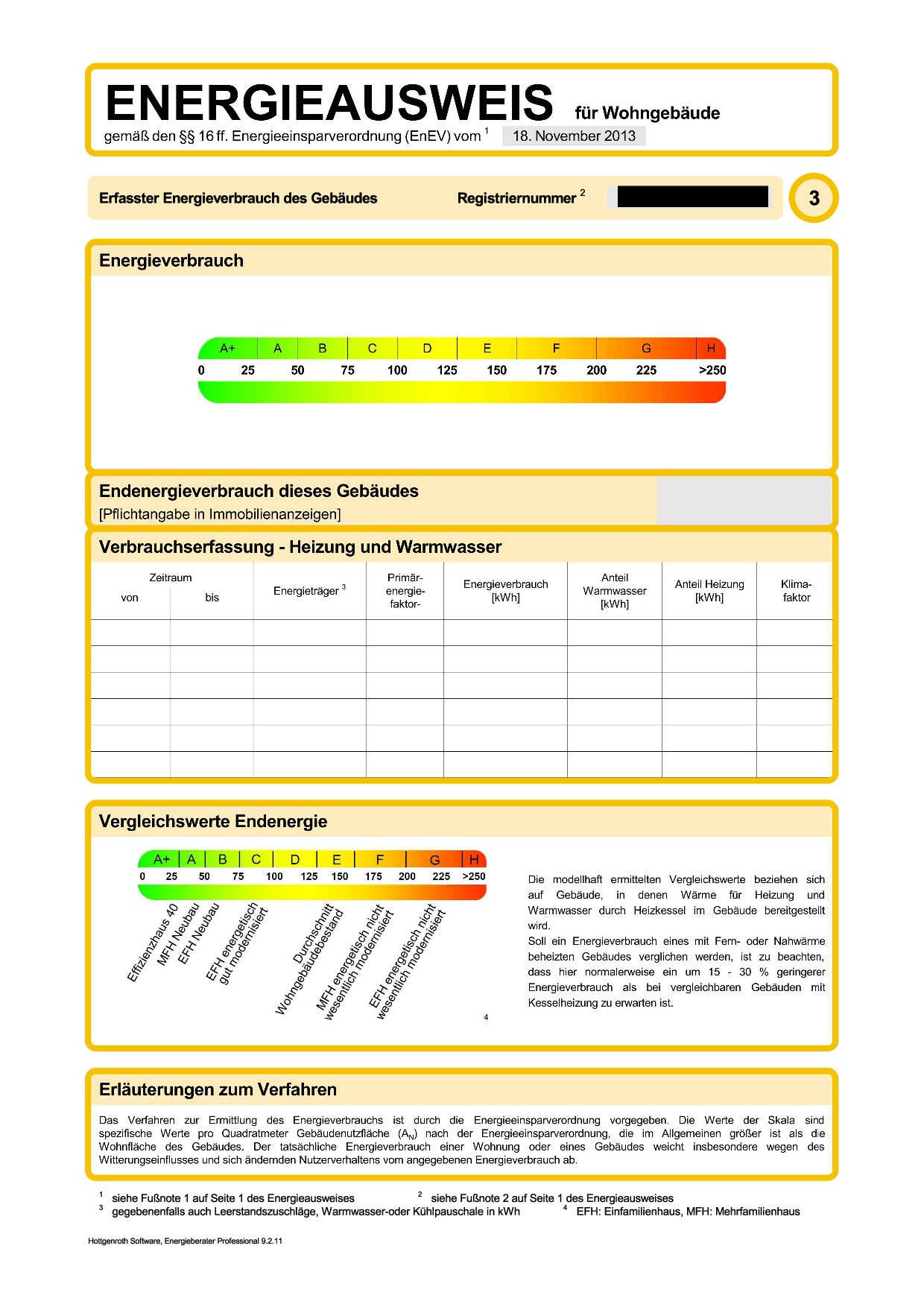

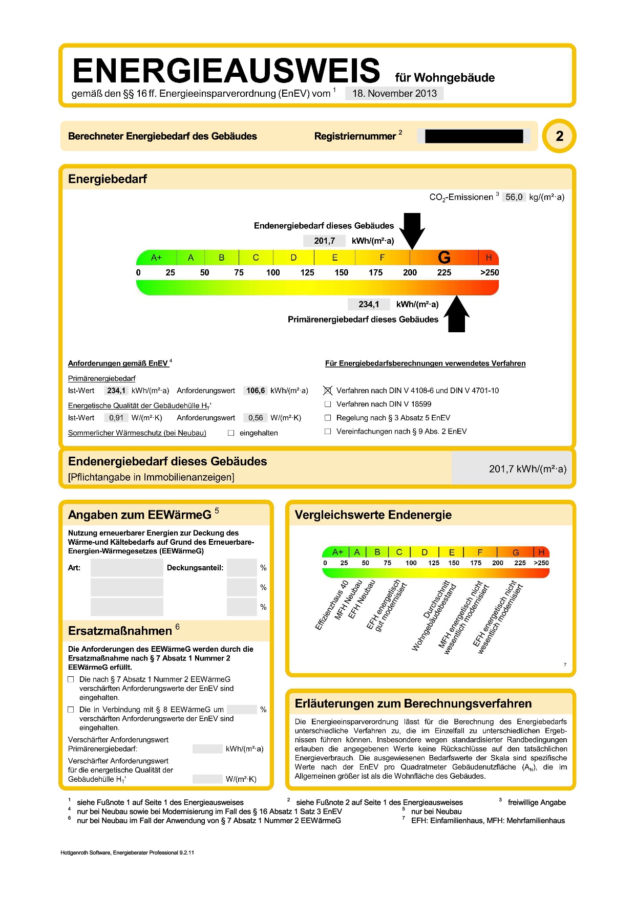

Ich hänge mal den E-Ausweis an. Adresse und Co wurden geschwärzt.

So ein Energieausweis ist nichts wert. Auf welcher Grundlage fußt die Berechnung? Wo sit die Berechnung? Frag mal nach dem tatsächlichen Energieverbrauch, also den Abrechnungen des letzten Jahres.
