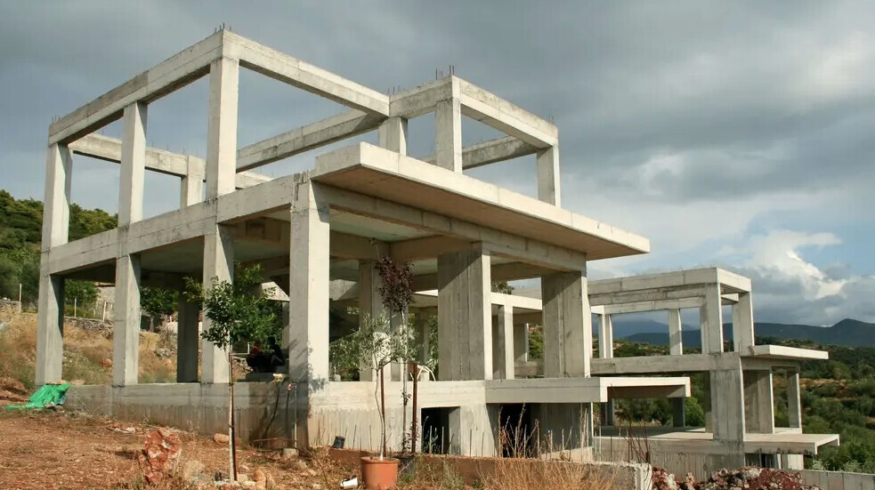

Du willst so bauen, oder?
Unfertiges Mehrgeschoss-Gebäude aus Betonrahmen auf Baustelle, Landschaft im Hintergrund.
Da ist wenig Flexibilität zu erkennen. ABER, Du musst auf jeden Fall noch eine fette Dämmung außen aufbringen, um die nötigen Werte zu erreichen.

Das Bild entspricht unsere Vorstellung. So hatten wir uns das vorgestellt. Anscheinend müssen wir jedoch die „normale“ Bauweise auch in Betracht ziehen.

Du hast reihenweise niedliche Vorstellungen vom Bauen mit Fertigteilen. Es ist nicht nur im Einfamilienhaus-Wohnbau unwirtschaftlich, sondern auch im Gewerbebau im Segment 1.500 qm Gebäudegrundfläche und kleiner rückläufig. Hebel baut Kleinhallen im "BoST" System (= Bauen ohne separates Tragwerk), also eben gerade nicht mit einem Pfeilerskelett. Meine Fabrik (150 m lang, 20 m Stützweite) war als Skelettbau wirtschaftlich, aber ein Einfamilienhaus oder eine Kleinhalle sind es so nicht. Zerlege doch mal ein Einfamilienhaus in gleich große - am besten quadratische - Stützenfelder (um auf möglichst viele identische Elemente zu kommen), das werden in der Regel nur vier sein (mit der Konsequenz buchstäblich in der Mitte stehender Stützen). Also dann lieber sechs und evtl. doch nicht quadratisch, z.B. Achsabstände 360 mal 540?
Die großen Stückzahlmacher im seriellen Bauen legen mehrmals jährlich Projekte mit je etwa vierzig nahezu identischen Hauseinheiten auf. Die Mehrheit von ihnen hat Fertigteilewerke für Treppen und Giebeldreiecke, der "Rest" wird "Stein auf Stein" gemauert (gilt für fast alle meine "üblichen Verdächtigen" im Gegensatz zur Deutschen Reihenhaus, die die Tafelbauweise praktiziert und auch die "Vorgartenschränke" vorfertigt). Die großen Zampanos im Porenbetonbau (Wohnbau, Hallenbau, Kalksandstein ebenfalls im Markenportfolio des Konzerns) bieten auch Bausatzhäuser an (ebenfalls "BoST", nicht Skelettbau). Und sogar die DDR hat Typenhäuser als Einfamilienhaus gemauert und nur im Systemgeschoßwohnungsbau die Platte verwendet. Das Einfamilienhaus rechnet sich - egal welches Weltbild die verantwortlichen Konstrukteure haben - als Skelettbau nicht. Der Skelettbau ist in die Gebäudeklassen 1 und 2 nicht herunterskalierbar, wohlgemerkt selbst für Reihenhauszeilen wählt man diese Bauweise nicht, auch nicht in sozialistischen Ländern.
Die "Filigrandecke" ist im übrigen überwiegend ebenfalls eine Ortbetondecke, und zudem individuell, d.h. im Einfamilienhaus sind pro Etage in der Regel keine zwei Felder identisch. Nimm´ Dein günstig geschossenes Fenstersortiment und verbaue es in einem klassisch geplanten Haus "ohne separates Tragwerk". Wandtafeln bekommst Du auch z.B. aus Blähton (monolithisch kompatibel zu Gebäudeenergiegesetz und EH). auch die Fertigkelleranbieter haben keine Lagerware Standardmodule.
