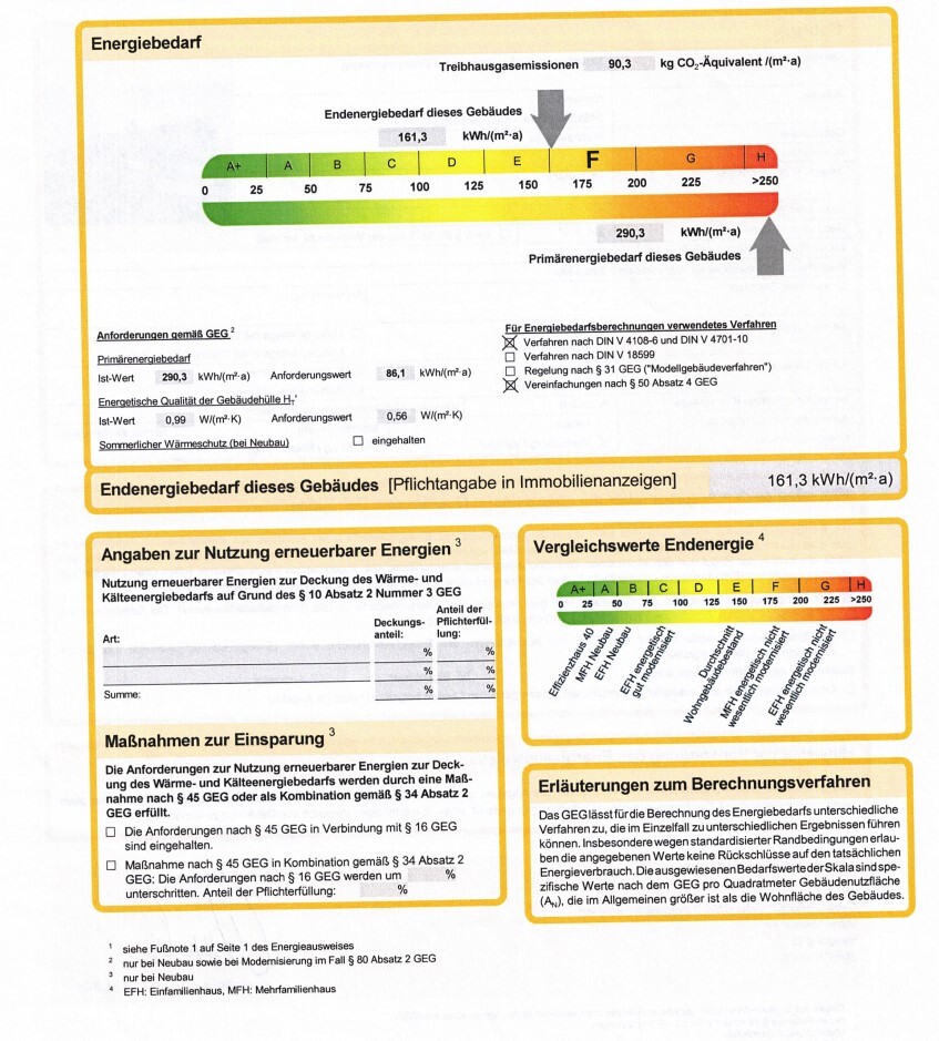

170 m² aus den 1970ern wird, wenn nichts modernisiert wurde, wohl bei 200-250 kWh/m² bei einer Gesamtheizlast von 17 kW liegen - als grober Richtwert.
Dämmung der obersten Geschossdecke und Austausch der Fenster wären sinnvolle kurzfristige Maßnahmen.
Das Dach energetisch ertüchtigen auch, ggf. ist dazu eine Neueindeckung notwendig.
Wenn bisher unsaniert, wirst du wohl bei um die 10.000-12.000 kWh Strom landen mit der Wärmepumpe, abzüglich der Pelletmengen.
Was sagt denn der Energieausweis? Für das Haus sollte ein Energiebedarfsausweis vorliegen. Wenn er was taugt, sind darin auch sinnvolle Modernisierungsmaßnahmen genannt.

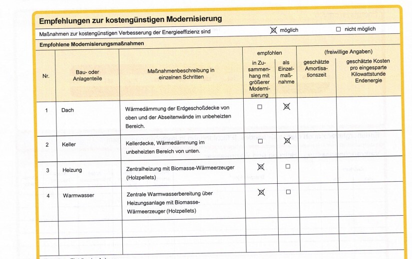

exelzur19.12.22 21:24
Entschuldigt bitte das ich nicht so schnell alles schicken konnte:
anbei der Energieausweis. Leider ist das Expose Raus genommen wurden. Also klar ist das die Nächsten Jahre auch die Holz Iso Glas Fenster erneuert werden, aber nicht als Primär Maßnahme, da wir alles Nach und Nach machen wollen.
Energieausweis mit Farbbalken A+-H; Endenergiebedarf 161,3 kWh/m²a.
Tabelle mit Empfehlungen zur kostengünstigen Modernisierung: Dach, Keller, Heizung, Warmwasser.
