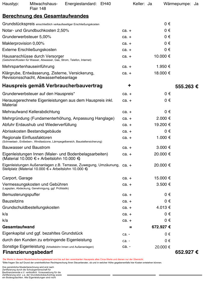

Ist zwar schon etwas älter hier, weil es aber gut passt. Wir (150km nördlich von Tuttlingen) haben für ein Town & Country Flair 148 zuletzt dieses Angebot bekommen, allerdings mit Keller:
Kostenaufstellung eines Hauskaufs mit Grundpreis, Nebenkosten und Gesamtaufwand.
