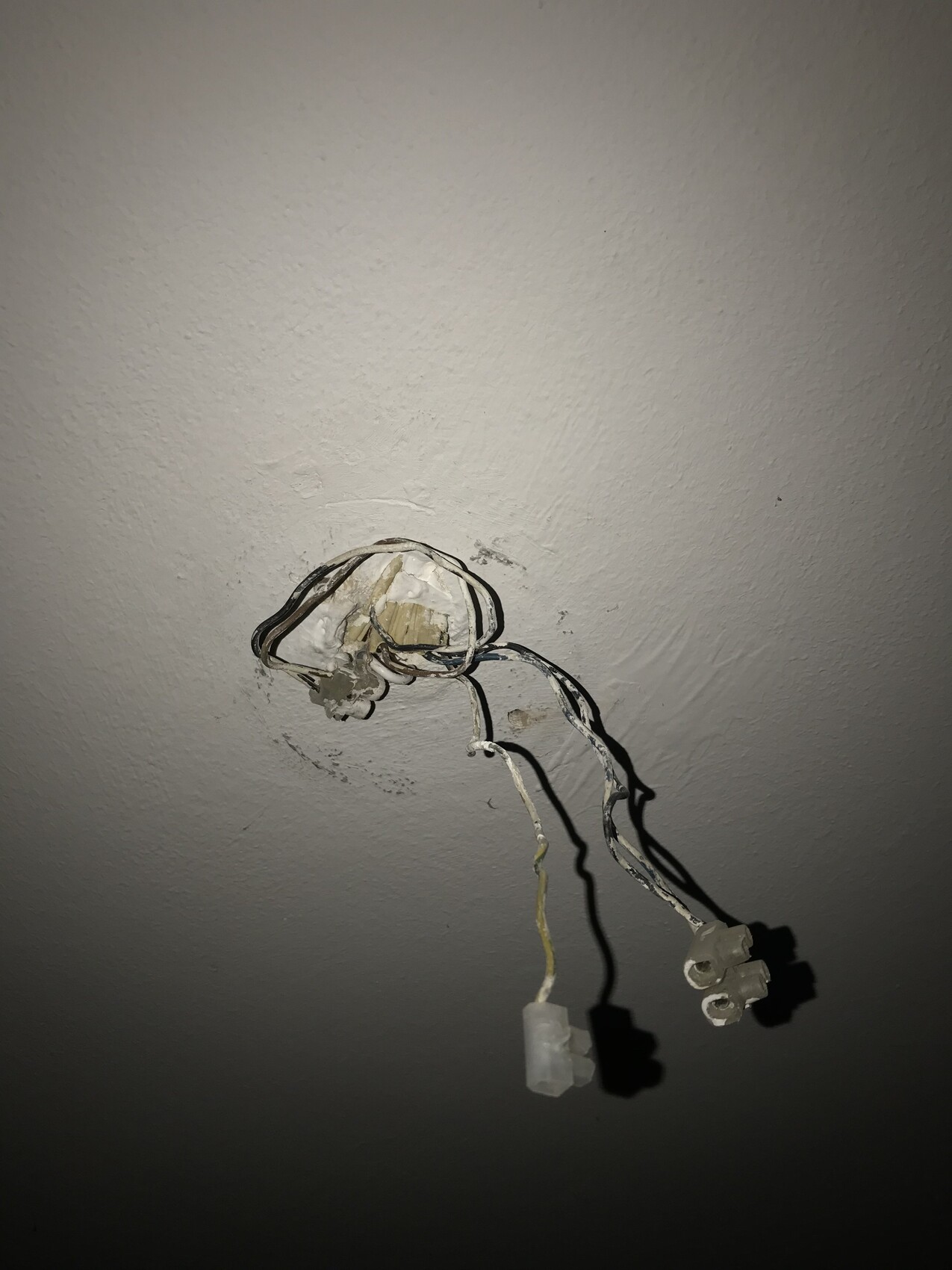

Die Elektrik besteht aus Flachbandkabel (Bild Flachbandkabel). Aus dem Sicherungskasten dringt kontinuierlich ein vernehmbares brummen und wenn man ihn öffnet wird es sehr recht laut. Nicht wie ein Sicherungskasten "klingen" sollte. FIs sind keine Eingebaut.

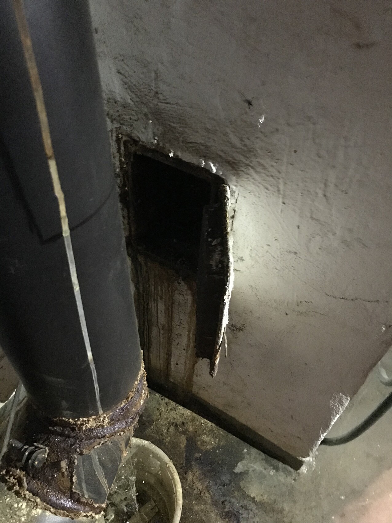

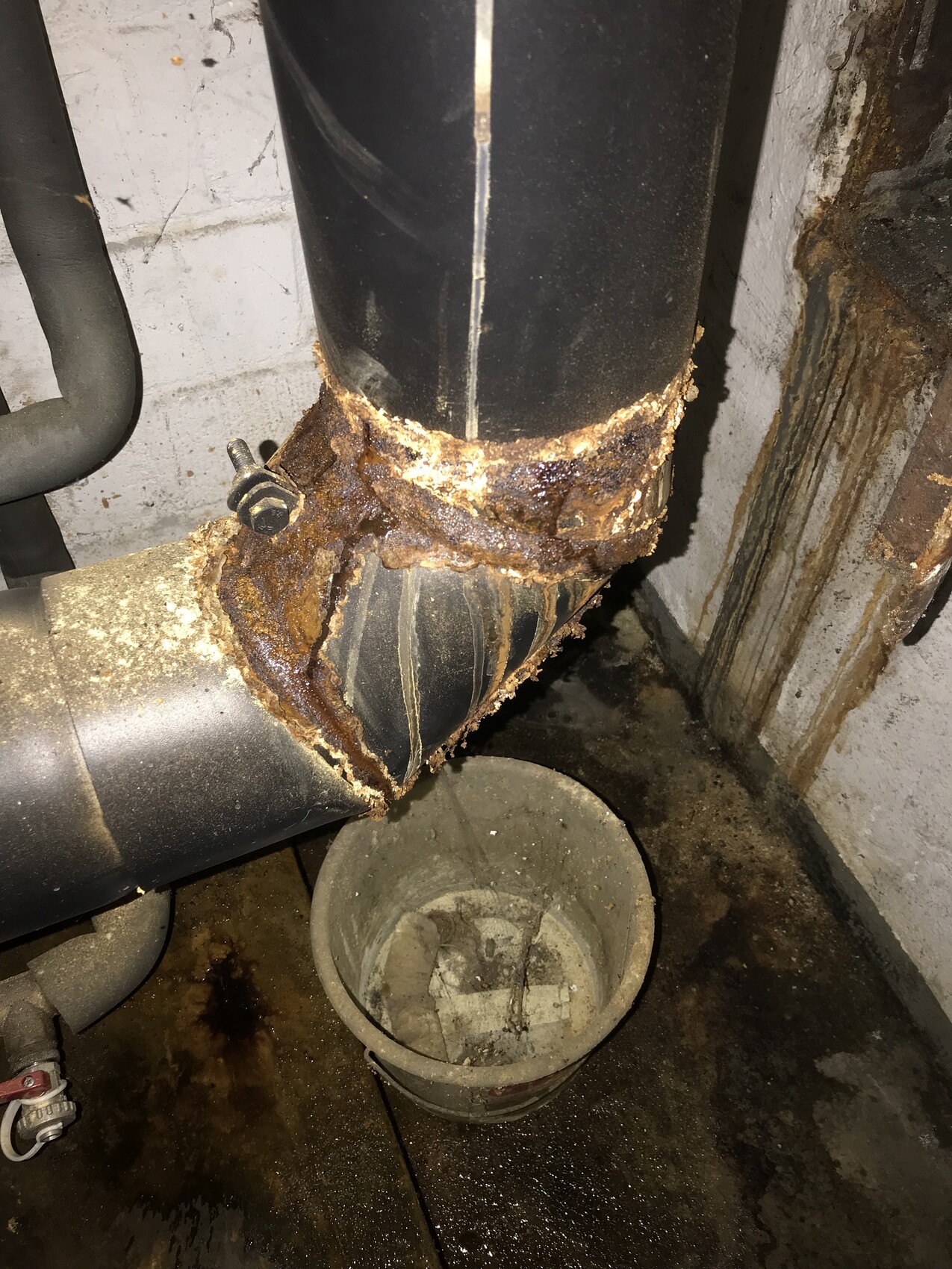

Die Heizungsanlage ist Öl. Wir konnten sehen, dass aus dem Abluftrohr Kondenswasser austritt (Bild Heizungsrohr1), ca. alle 2-3 Sekunden ein Tropfen. Der Boden darunter ist ziemlich feucht und das Rohr rostet. Aus dem Kaminschacht kommt ebenfalls Wasser (Bild Heizungsrohr2), aber ob es nun reingeregnet hat, oder sich das Kondenswasser sammelt kann ich nicht sagen.

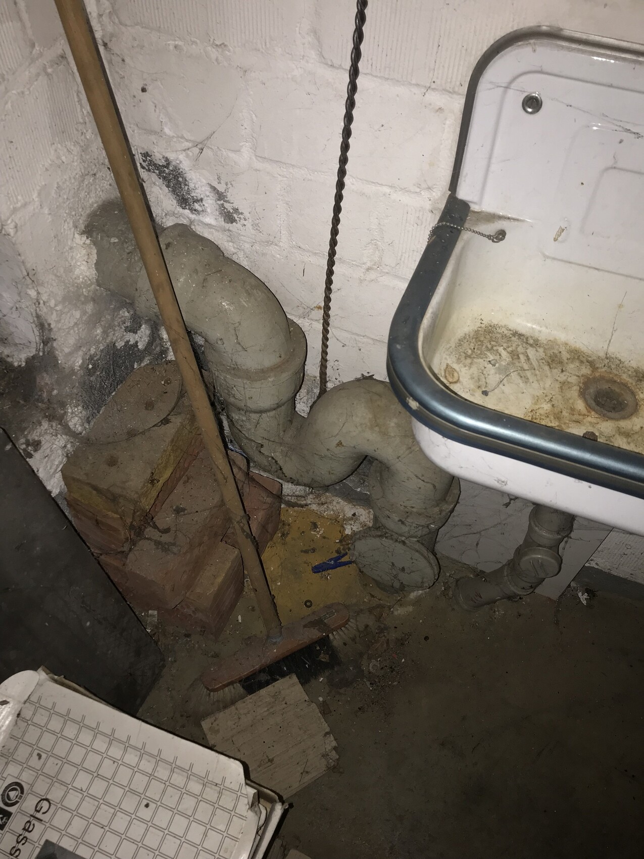

Mindestens ein Abflussroh ist eher kreativ verlegt (Bild Abfluss)und ich weiß nicht, was ich davon halten soll.

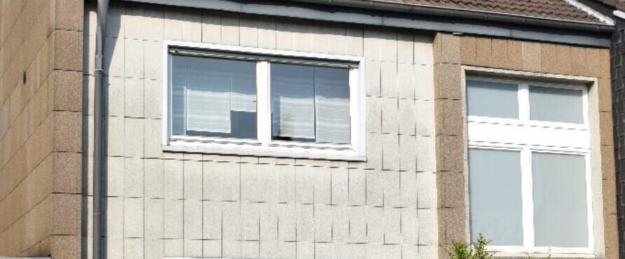

Die Fassade ist mit Betonplatten versehen, die aufgeschraubt sind (Bild Fassade1 und Fassade2). Eine der Platten an der Front ist gerissen, aber ich habe kein Bild zur Hand wo man das sehen kann. Ich habe so etwas ebenfalls noch nicht gesehen und habe keine Ahnung, wie es um die Isolation steht und ob man so etwas noch bekommt, wenn man es reparieren muss.

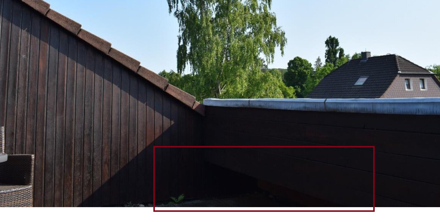

Eine (dumme) Frage habe ich noch: Im Dach gibt es eine Dachterrasse, die dort anstatt eines Zimmers eingerichtet wurde (Bild Dachterasse1). Weiß jemand, wie dort das Wasser abfließt? Ich konnte keinen Abfluss sehen, aber es war auch nicht gut einsehbar (Bild Dachterrasse2)und ich konnte dort Feuchtigkeit sehen, aber keine Verbindung zur Regenrinne.

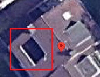

Ein Haus von 1970 mit Sanierungsstau bedeutet Minimum 2.500€/qm Sanierungsaufwand (klar, kann man mit Eigenleistung drücken). Und auch dann hat man halt ein modernisiertes 50 Jahre altes Haus und kein modernes Haus.

WilderSueden04.02.24 20:34Meinem Eindruck nach bist du bei dem Haus mit einer tiefgreifenden Kernsanierung zu rund 2000€/qm dran. 545k sind eine Menge Geld für effektiv einen Rohbau, den du erst noch zurückbauen musst. Überschlagsmäßig bist du mit Kauf, Kaufnebenkosten und Sanierung im Bereich der Million, tendenziell eher drüber

Am Ende, um ein modernes Haus zu bekommen, wirst Du ab 2.000€/qm an Sanierung reinstecken müssen. Würde mit Puffer ne Million rechnen. Dafür muss es aber tatsächlich eine echt gute Lage sein.
