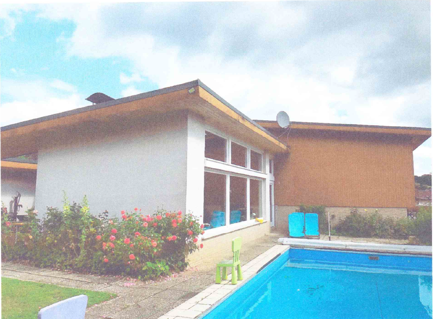

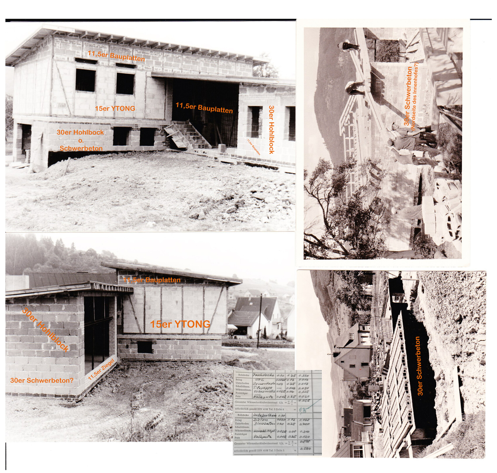

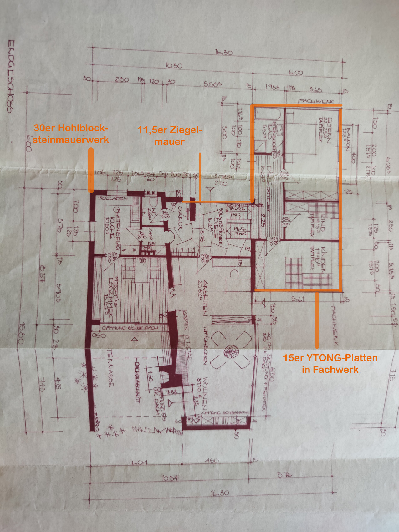

Zur Visualisierung hänge ich mal Fotos vom Bau in 67 eine Bauzeichnung und ein Foto an.
