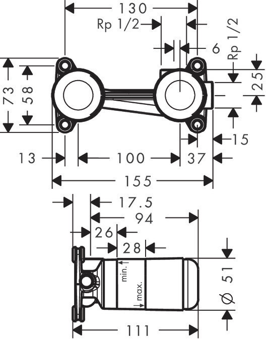

Meine Frau will auch unbedingt Wand-Armaturen und am Besten mit Sensor. Habe aber noch bißchen Zweifel, da der Grundkörper für den Wandauslass immer Herstellerabhängig ist. Sprich, einmal Hansgrohe an die Wand montiert, lässt sich glaub kein anderer Hersteller später hinmachen. Da habe noch kleine Zweifel. Ebenso müsste ich schauen, wie es mit der Auswahl bzgl. Aufsatzschüssel bzw. Spülbecken ohne Hahnloch ist.
netzplan11.10.22 23:37
wir haben uns vorhin auch endgültig für Wandarmaturen entschieden. Von Duravit (DuraSquare) gibt es auch schöne Waschbecken ohne Hahnloch. Zwei Fragen:
  • Wie hoch habt ihr etwa die Wandarmatur gesetzt? Gibt es hier ein Standardmaß?
  • Der Hansgrohe Unterkörper für den Wandauslass (Artikelnummer 13622180) hat auf einer Seite ein Rp 1/2 Anschluss. Ist das ein ganz normales 1/2 Innengewinde, so dass man später zur Not auch einen anderen Auslass mit 1/2 montieren könnte (Beispiel ein ganz Dummes Beispiel, den HANSAELECTRA (Artikel 00880019) mit G 1/2 Außengewinde.

TmMike_212.10.22 00:21
Das hängt davon ab, wie hoch dein Unterschrank aufbaut und welche Waschschüsseln ihr habt. Ich meine bei der Anleitung gabs damals abstandsmaße - danach habe ich mich gerichtet
Ich meine JA, ABER Nagel mich bitte auf diese Aussage nicht fest, das ist leider 1,5 Jahre her und ich war damals im absoluten Hausbaumodus und hab einfach funktioniert.
Ich meine, das man auf die gewinde alles 'aufputzseitig raufschrauben' kann.
netzplan16.10.22 15:35
Supi danke. Das Thema wäre dann erledigt. Hasngrohe Unterkörper wurden bestellt und sind bereits eingetroffen.
