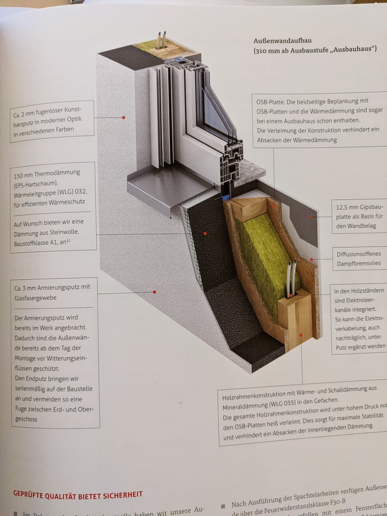

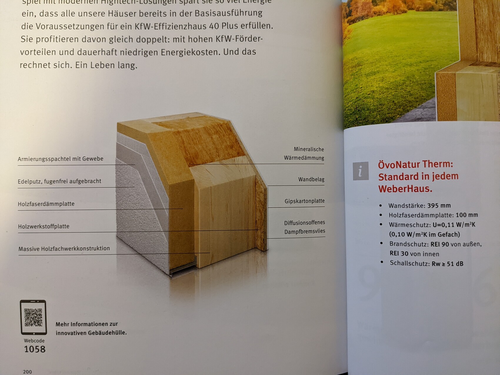

  • 3. Wandaufbau
  • Gerade bei diesem Punkt haben wir Schwierigkeiten zu beurteilen was besser/schlechter für uns wäre und was es zu beachten geht.
    Hanse Haus hat EPS-Hartschaum/Neopor in den Wänden als Dämmmaterial, Weberhaus hingegen Holzfaserplatten was sich natürlich auch im Preis niedschlägt.
    Wir überlegen ob wir bei Hanse Haus den Aufpreis (ca. 10.000 euro) für Steinwolle in kauf nehmen.
    Da EPS-Hartschaum neben der Umweltverträglichkeit auch in den Punkten Schallschutz, Hitzeschutz und Gesundheitsgefährdung Probleme zu machen scheint.
    --> Ist EPS so "böse" wie es oft hingestellt wird? Gerade beim Schallschutz sind wir uns aber nicht sicher ob das durch den restlichen Wandaufbau ausreichend berücksichtigt ist?
    Weberhaus:
    Querschnitt einer Gebäudewand mit Dämmungsschichten, Holzfaserplatte, Putz, Gipskarton.
    Hanse Haus:
    Ansicht eines Querschnitts der Außenwand: Dämmung, OSB-Platten, Rahmen, Wandverkleidung.

Auch wenn Holz in den Holzrahmentafeln eher in homöopathischen Dosen enthalten ist: auf die Idee, in die Gefache ein petrochemisches Dämmmaterial einzulegen, käme ich nicht. Zwischen Holzfasern und Steinwolle empfände ich wohl keinen Qualitätsunterschied.

Die Präferenz in dem Wall kommt vornehmlich vom Preis, allerdings habe ich hier auch unterschiedliche Meinungen gelesen. Also das der Preisunterschied nicht so gravierend sein soll.
Allerdings auch etwas von dem Themen Energieeffizienz und Raumklima, das mag einfach Kopfsache sein aber im Gedanken habe ich Massivhäuser immer mit "muffigen" Raumklima verbunden.
Das mit dem Dämmstoff ist schon ein guter Punkt, ich denke das hat mich zumindest noch mehr bekräftigt in jedem Fall kein EPS in den Wänden verbauen zu lassen.
