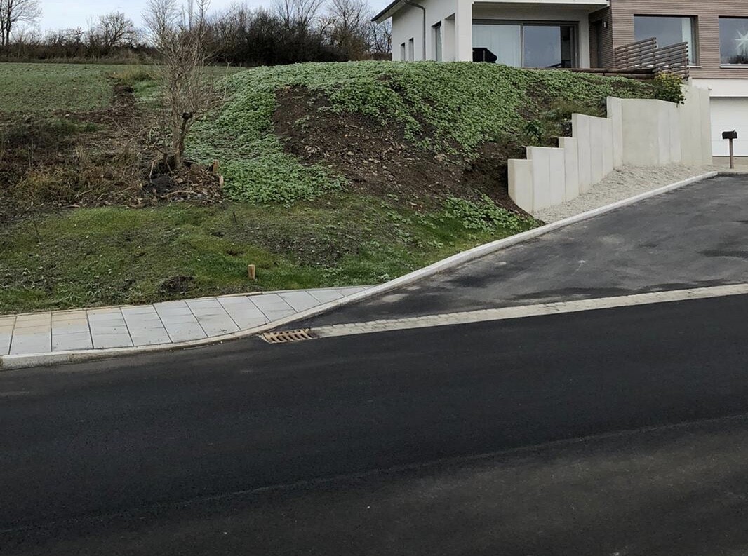

Der Nachbar hat es quasi so gelöst (hab das Bild aus Diskretionsgründen angeschnitten). Eigentlich nicht blöd gemacht. Das Haus steht dann relativ weit oben. So ähnlich könnte ich mir das auch vorstellen. Allerdings haben wir momentan noch überhaupt keine konkreten Vorstellungen, da wir das Grundstück erst entdeckt haben.
Hang mit Grünbewuchs neben modernem Haus; Gehweg, Straße und Stufenmauer aus Beton.

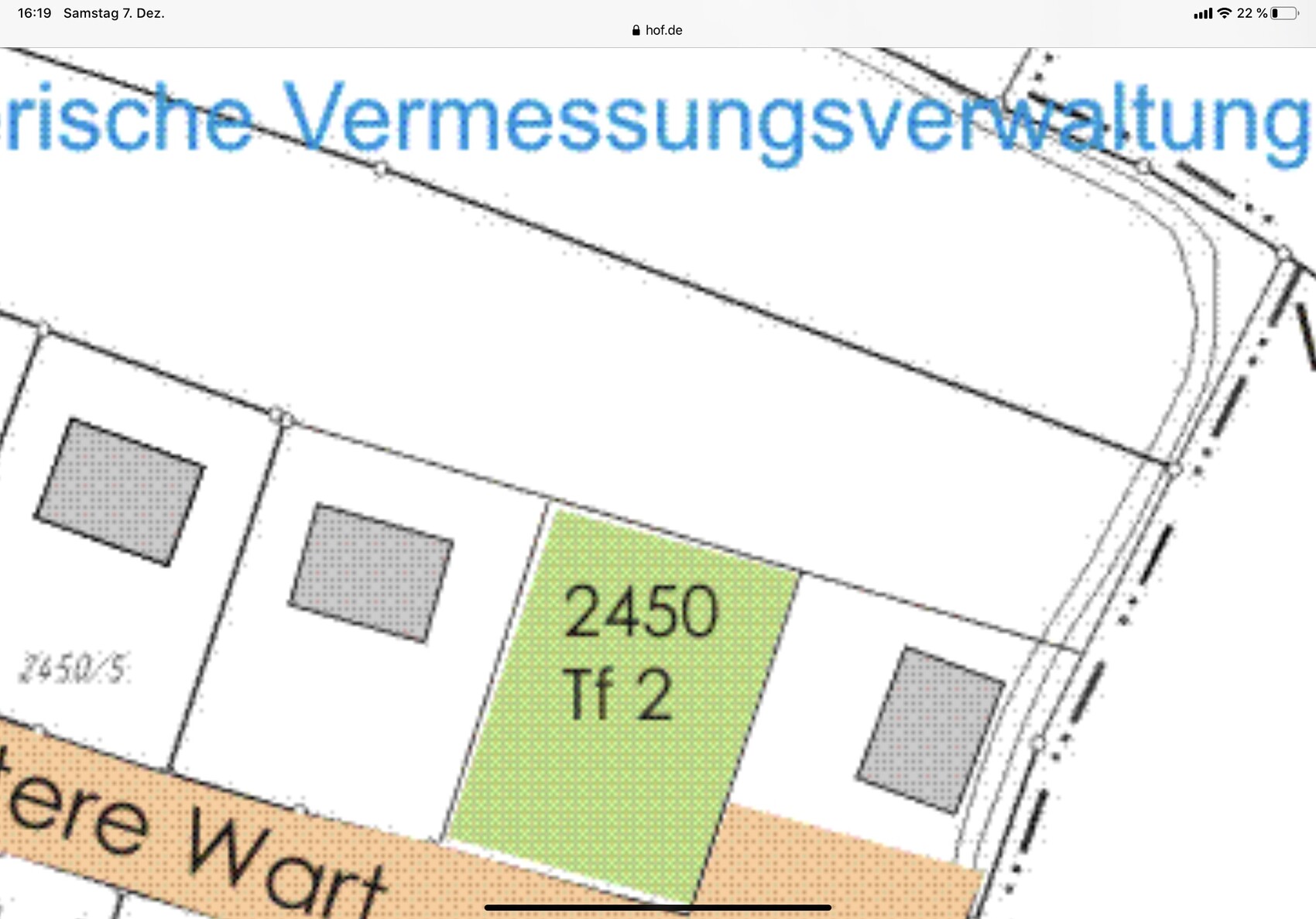

Das Baufenster liegt wohl relativ weit hinten. Die Nachbarn meinten, es sei wohl schon relativ felsig. Zudem hatten sie Probleme mit Hangwasser. Jedenfalls wurde wohl intensiv in Stützmauern investiert. Ich bin hin- und hergerissen.
Lageplan eines Grundstücks mit der grün markierten Fläche 2450 TT 2, umliegende Gebäude.
