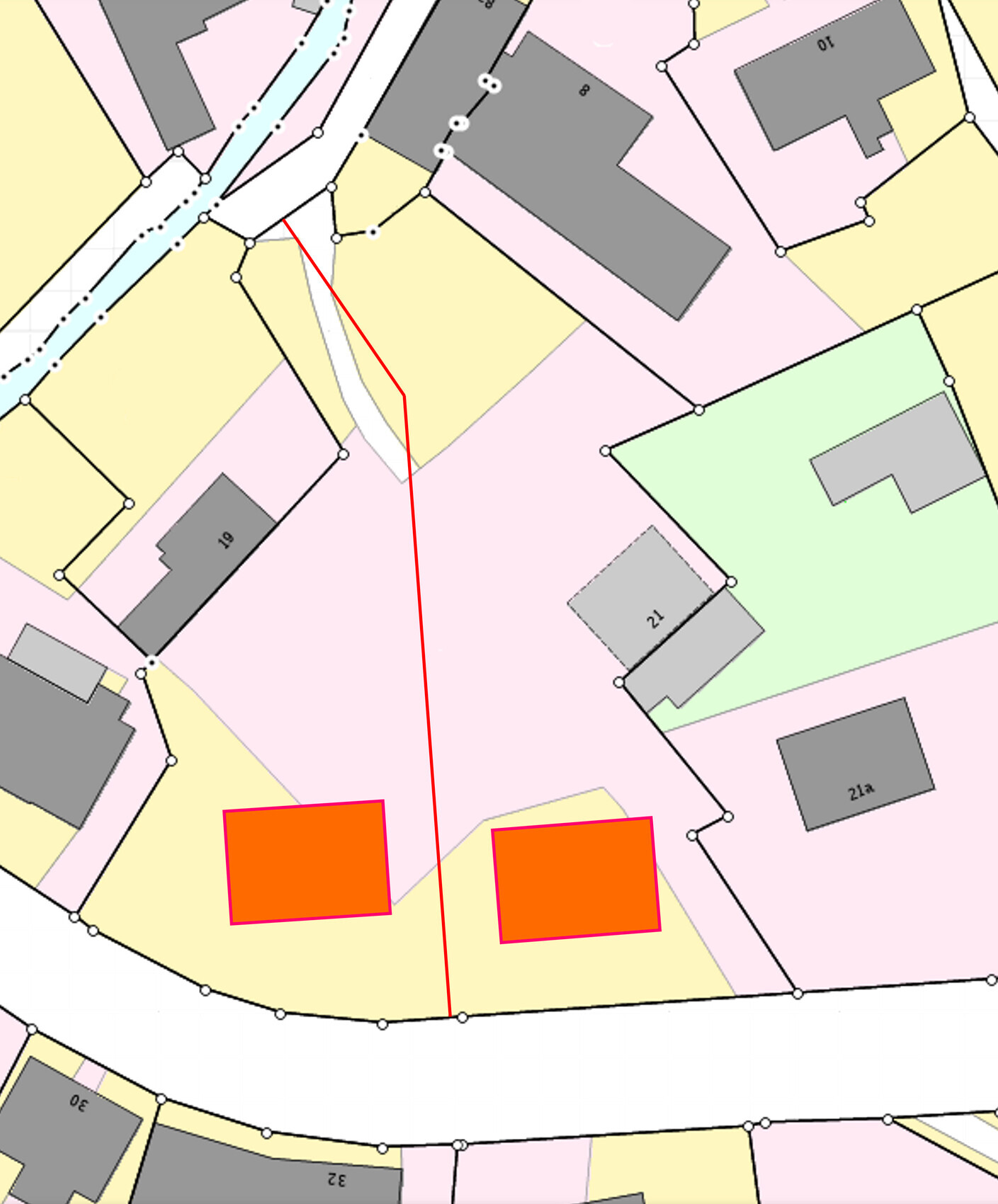

kaho674 schrieb:
alles Privatgelände - auch das vermeintliche SträßchenSicher? Klär' das mal ab. Laut Kataster und OSM verbindet der Weg die Dorfstraße mit der R-Straße. Zuminderst für Fußgänger könnte der Weg öffentlich gewidmet sein. Dann wäre es schön, wenn beide Grundstücke einen Zugang dorthin haben.kaho674 schrieb:
Längs teilen bringt m.E. auch nichts.Warum nicht? Mein Vorschlag:Ich weiß nicht, welche Maße das Lichthaus von Town & Country hat. Meine Baukörper sind mit 10m*14m IMHO aber ausreichend groß bemessen.
Escroda schrieb:
'Ne 30m lange Zufahrt ist auch nicht schön und zudem sehr teuer, zzgl. Ver- und Entsorgungsleitungen.Erschließung von Süden und ein Extremhang-Zipfel im Norden, nur damit dort eine Berührung beider zu einem Fußweg ist. Dabei ein Nordgrundstück. Ok, gibt schlimmeres. Aber ein Pfeifenstiel ist ja jetzt nur für den hinteren. Der soll ja dafür den nicht zu bebauenden Nordzipfel bekommen.
