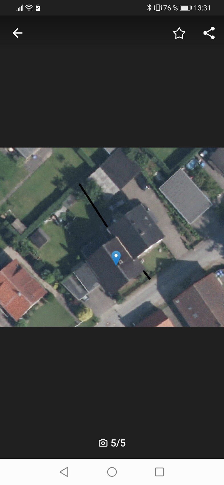

Hallo wir haben ein Haus gefunden und stehen gerade kurz vor dem Notar vorvertrag.
Geplant war eine reale Teilung des Grundstücks. Es handelt sich um ein Doppelhaus mit eigenem Hausanschlüssen und Heizung.
Jetzt wurde das Grundstück neu vermessen und es wurde gesagt das aus Baurechtlichen Gründen (Brandschutz) eine reale Teilung nicht möglich wäre.
Jetzt würde ich gerne wissen ob wir einen Wertminderung haben falls es zu einer vom Notar (ideellen) Teilung kommt?
Gibt es wichtig Punkte auf die man achten muss? Bin über Erfahrungen und Tipps sehr dankbar.
Im Anhang ein Foto mit der angedachten Grundstücksgrenze
Wer hat das veranlasst? Zu welchem Zweck? Wer hat vermessen (Architekt, öffentlich bestellter Vermessungsingenieur, ...)?
Wer hat das gesagt?
Es gibt ja verschiedenen Möglichkeiten. Man könnte den Brandschutz ertüchtigen. Ob sich das lohnt und wer das bezahlt müsste natürlich geklärt werden. Man könnte eine Vereinigungsbaulast eintragen lassen. Dann wäre die Verbundenheit mit dem Nachbarn auf das baurechtliche beschränkt. Aber auch eine detailliert formulierte Teilungserklärung nach WEG bietet viele Regelungsmöglichkeiten, die einer realen Teilung sehr nahe kommen.
Schwer zu sagen, da bei WEG auch immer das Bauchgefühl eine Rolle spielt. Es gibt Menschen, für die das niemals in Frage kommt. Solange Du oder Dein Doppelhauspartner keine baugenehmigungspflichtigen Veränderungen planen, gibt es im Alltag keinen Unterschied zwischen realer oder ideeller Teilung. Dennoch ist ein späterer Verkauf eventuell schwieriger - kommt ganz auf die dann herrschende Marktlage an.

Direkten Kontakt hatte ich noch nicht mit dem Vermesser, habe nur über dem Verkäufer den Email Verlauf gelesen.jetzt versuchen Sie erst mal übers Bauamt es durch zu bekommen.
Wollte mich nur jetzt schon informieren ob die ideelle teilung für uns dann in Frage kommt.

Ich habe noch nie einen Unterschied zwischen QM-Preisen von reellem geteilten Grund oder ideell geteiltem Grund festgestellt. Es gibt ja quasi keine Nachteile.
