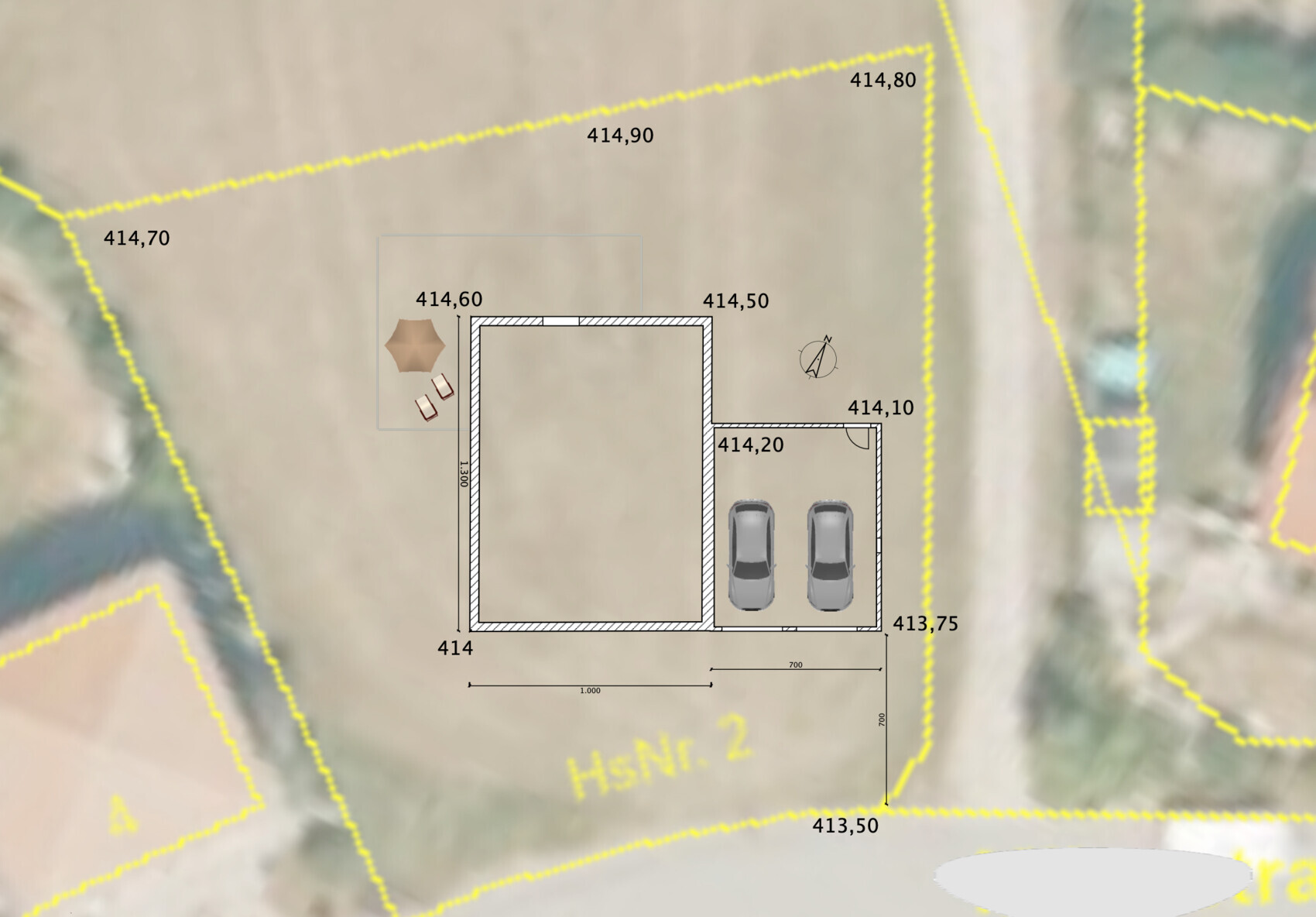

Größe des Grundstücks 900qm (bereits vorhanden)
Hang Gesamtes Grundstück fällt von Nord->Süd um ca. 1,2m auf 29m, im Baufenster des Hauses auf 13m fällt es um ca. 0,6-0,80m
Grundflächenzahl 0,2
Geschossflächenzahl 0,33
Baufenster, Baulinie und -grenze Haus 15x11m, Garage 6x8,5 (Garage darf breiter werden, wenn sie im Baufenster des Hauses liegt)
Das Baufenster wurde jedoch für ein kleineres Grundstück definiert. Das Grundstück wurde später etwas Richtung Osten erweitert, siehe Bild Baufenster.jpg. Ich nehme an, dass man das Baufenster auch entsprechend nach Osten schieben darf. Genehmigung dazu steht aber noch aus.

Ausrichtung Blick vom Wohn-Esszimmer nach Nordwesten, da hier unverbaut
Maximale Höhen/Begrenzungen - Wandhöhe 6,1m (ab OK Erdgeschoss)
- Sockelhöhe 0,3m (ab OK Erdgeschoss)
- Abgrabung unzulässig
- Anschütten bis 0,5m
- Das Verhältnis Breite zu Länge darf nicht wesentlich vom 1:1,2 abweichen
- Für die Garagenzufahrt sind Abgrabungen und Anschüttungen erlaubt (Sockelhöhe bis 1m)

Luftbild eines Wohngebiets mit roten Dächern, Straßen und gelb markierten Parzellen.
Lageplan mit Gebäudeecke; roter Umriss markiert die Ecke des Gebäudes.
Grundriss eines Wohnhauses mit Sofa, Esstisch, Klavier, Küche, Bad, Schlafzimmer, Garage.
Grundriss eines Hauses mit Küche, Essbereich, Wohnzimmer, Schlafzimmer, Bad und Garage.
Grundriss eines Hauses mit Garage (2 Autos), offener Wohn-/Essbereich, Küche, Bad und Flur.
Lageplan eines Grundstücks mit Haus, Garage (2 Autos), Terrasse mit Schirm und Stühlen.

Wenn ich die Höhen interpretiere, dann kommt auf das Haus nur 0.6 m Delta h.
Gibt es eine Referenzhöhe im Bebauungsplan?
