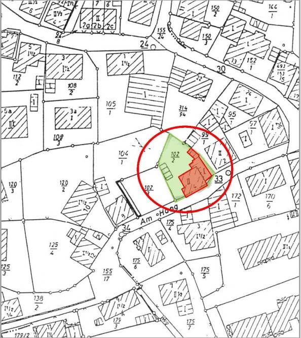

Nun haben wir ein (günstiges) Grundstück gefunden, wo noch ein altes Haus draufsteht (401 m2). Dieses würden wir dann abreißen. Kosten hierfür: 10.000 € (ein Bekannter von meinem Mann würde das machen und auch alles entsorgen).
Das Haus würden wir mit Ytongg bauen, da man dort viel durch Eigenleistung sparen kann. Mein Mann ist Tischler und wir haben auch viele Gewerke im Freundeskreis.
Nun meine Fragen:
1) Worauf muss ich beim Grundstückskauf achten?
2) Wieviel kann man durch Eigenleistung sparen? Das Haus soll Schlüsselfertig ca. 124.000 Euro kosten. Wir wollen/können aber höchstens 90 - 100.000 € zahlen.
Könnten wir tatsächlich ca. 30.000 € sparen?
In der Anlage nochmal das Grundstück. Würde mich über Meinungen freuen.
Lageplan eines Grundstücks mit Parzellen, roter Kreis markiert Baufläche und Gebäudefläche.

Wenn heute ein Grundstück günstig ist, hat das meist einen Grund. Der Grund hier könnte das alte Haus sein.
Die Entsorgungs- und Abrisskosten kommen woher? sicher dass Euch die 10 000 € da reichen?
Wiso kann man mit Ytongg viel sparen?
Worauf musst du achten? Ist das Grundstück frei von Schulden? Die kaufste nämlich mit. Ist es komplett erschlossen, sind alle Rechnungen (Gemeindestraße, Kanalkosten etc) bezahlt? Können in den nächsten jahren hier modernisierungen kommen? Die Rechnung kann gerne mal 10 000 € betragen.
Hast du zum Grundstückspreis ca 8 % dazugerechnet als Erwerbsnebenkosten?
Die Straße heisst "Am Hang".. ist hier der Name Programm? Denn dann kannste dich auf gesalzene Gründungsmehrkosten gefasst machen. Oder soll der Keller erhalten werden?

zu 1) Sind noch Altlasten auf dem Grundstück vorhanden? Gibt es einen gültigen Bebauungsplan, der euch eventuell die Größe / Traufhöhe / Platzierung des Hauses auf dem Grundstück angibt? Sind im Grundbuch noch Eintragungen vorhanden? (Sowas wie Vorkaufsrechte, Wegenutzungsrechte, usw.). Gibt es ein Bodengutachten für das Grundstück?
2) Hatte das alte Haus einen Keller? Wird dieser mit abgetragen? Wollt ihr mit Keller bauen? 124 T€ ist gar nichts. Damit kommst du bei uns nicht weit, selbst mit YTong und viel Handarbeit, da das Baumaterial mittlerweile auch seinen Preis hat. Eigenleistung hört sich immer toll an, oft wird aber vergessen das ein Laie viel länger braucht als ein Profi und nur begrenzt Freizeit / Urlaub zum Bauen hat und Abends hat man nicht immer Lust noch zum Haus zu fahren,…
Wie viel du sparen kannst: Das kommt auf dein Haus, deinen Hausanbieter drauf an. Wenn ihr mit 90 – 100 T€ nur fürs Haus rechnet wird es sehr knapp.
Wenn ihr mit 90 – 100 T€ für Haus + Baunebenkosten rechnet: vergesst es! Unser Keller hat für 70qm Grundfläche (also sehr klein) 50 T€ gekostet. Die Straße in der du baust möchtest heißt „Der Hang“. Daher vermute ich dass das Gelände nicht eben ist, dann musst du nochmal mehr für deine Bodenverhältnisse rechnen.

Also mit günstig meinte ich, für uns günstig. Es ist kein Schnäppchen, sondern liegt ca. 10 % unter Bodenrichtwert, wenn überhaupt.
Das Haus was da noch drauf steht, hat keinen Keller und derjenige, der das für uns abreißen möchte, guckt sich das nächste Woche genau an.
Den Grundbuchauszug bekommen wir nächste Woche, da werden wir erst sehen, ob irgendwelche Lasten, Schulden, Rechte etc. eingetragen sind.
Auch ist das Grundstück nicht am Hang, auch wenn es ganz danach klingt 😀
