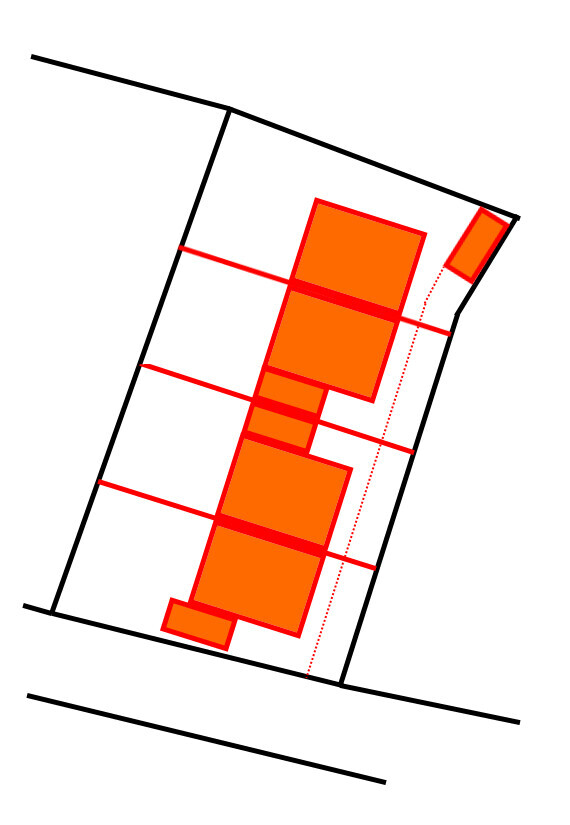

ich würde mich über eure Tipps und Hinweise zur folgenden Situation sehr freuen:
Es soll ein Grundstück mit 1100m^2 aufgeteilt werden, so dass die folgenden Häuser darauf passen:
Teil 1 - Einfamilienhaus ca. 160m^2 Wohnfläche (2 Vollgeschosse, Flachdach/Pultdach) + Garage/Carport
Teil 2 - Doppelhaus, jede Doppelhaushälfte soll jeweils ca. 150m^2 Wohnfläche haben (2 Vollgeschosse, Flachdach/Pultdach) + Garage/Carport
Die Zufahrtsstraße liegt unten, im Süden. Zum Doppelhaus soll ein 3m breiter Zufahrtsweg geschaffen werden.
Grundflächenzahl ist 0,4, Geschossflächenzahl 0,7. Außerdem muss das bayrische Abstandsflächengesetz eingehalten werden.
Ich bin absoluter Laie, würde mir die Teilung aber so ähnlich wie in der angehängten Skizze vorstellen können. Macht das halbwegs Sinn? Habt ihr irgendwelche Punkte, auf die man besonders achten sollte, welche Fehler sollte man vermeiden? Wie ordnet man beim Doppelhaus am besten die Garagen/Stellplätze an? Macht es überhaupt Sinn, das Doppelhaus nach hinten zu setzen? Könnte es von den Zufahrten/Stellplätzen her einfacher sein, das Doppelhaus nach vorne an die Straße zu rücken (Variante 2)? Welche Variante ist günstiger wegen der Verschattung und bestmöglicher Flächennutzung?

Und Baugrenzen gibt es nicht?
Na dann ... warum nicht zwei Doppelhäuser:
Schräges Diagramm mit orangefarbenen Rechtecken, roten Linien und gestrichelter Randlinie.
Zufahrt nicht parzelliert, sondern grundbuchlich gesichert (günstiger für Abstandsflächen und Grundflächenzahl/Geschossflächenzahl).

Es gibt ca. 5 Meter Baugrenze zur Straße hin, aber da darf mit ein paar Randbedingungen ein offener Carport darauf. Rest ist vollständig bebaubar. Insofern würde dein Vorschlag vermutlich sogar schon regelkonform sein.

Eine wichtige Einschätzung wäre, ob hier Einfamilienhaus+Doppelhaushälfte überhaupt realistisch ist, oder ob man lieber auf 2 EFHs gehen sollte.
Oder auch eine Reihenhauszeile mit drei (ggf. unterschiedlichen, nicht nur unterschiedlich breiten) Häusern zum Beispiel. In Goldlagen sind auch Mittelhäuser gut verkäuflich. Falls Du hier noch wenig herumgelesen haben solltest: selbst bei Doppelhäusern rate ich schon dringend zu koordinierter Entwicklung.

Dass Du Laie seist, sagtest Du bereits. Wozu sollte sich der Kaufinteressent eines unbebauten Flächenstücks an der Räumung der noch bebauten Grundstücksteile beteiligen wollen ? - bzw. umgekehrt: wieso gleiche Konditionen ? - die machen sowohl in der Variante mit gemeinsamer wie auch mit separater Hinterliegerzufahrt keinen Sinn.
Hausbauer schrieb:
Was wäre denn aus deiner Sicht das Filetstück?
Ich habe dabei keinen bestimmten Grundstücksteil im Sinn, sondern vielmehr die Prinzipentscheidung: selbst zuerst statt zuletzt zu wählen.
Aus meiner Sicht solltest Du am geschicktesten eine Vorstellung von Deinem Haus und wo Du das am besten hinstellst entwickeln, und dann dem Eigentümer einen guten Vorschlag machen, wie er den Rest aufteilen sollte. Das beginnt wohl mit der "Rechnung", welchen Flächenanteil Du Dir leisten kannst und willst: etwa 40% (Einzelhaus), etwa 30% (Doppelhaushälfte, oder Reihenmittelhaus nach meinem Vorschlag des Dreierriegels) oder etwa 25% (Doppelhaushälfte im Zweidoppelhäuser-Vorschlag von @Escroda) ?
Das Optimum wäre aus meiner Sicht - allerdings hübe sich ein Laie einen Bruch daran - das Gesamtgrundstück in einer Gesellschaft mit dem Grundeigentümer zu entwickeln.
Wer sagt Dir eigentlich, daß letzterer überhaupt ein Stück das Dir paßte an Dich zu verkaufen ? - wenn er noch zwei andere Käufer finden muß, findet er womöglich gleich drei (oder einen Bauträger, der en bloc das Gesamtgrundstück haben will) ?
