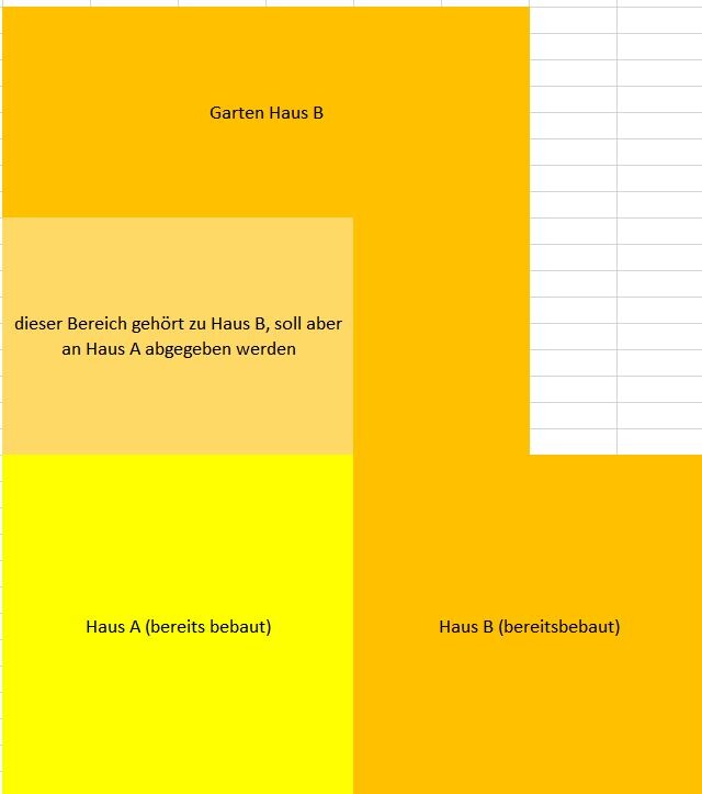

wir möchten das linke Haus A kaufen und dieser hat kein Garten. Mit dem Besitzer des Hauses B haben wir uns geeinigt, dass wir einen Teil des Gartens erwerben könnten. Wie muss hier vorgegangen werden und ist dies überhaupt so möglich in BW?
Grundriss: gelbes Haus A, orange Garten Haus B; Bereich von B soll an A abgegeben werden.

Am besten spricht man mit einem örtlichen Vermesser. Die wissen am besten, was wie möglich ist.

Laienmeinung: Verkäufer teilt sein Grundstück, ihr kauft den abgetrennten Teil und vereinigt es mit eurem
30.08.23 10:37
Ich glaube, so einfach ist das nicht. Schließlich hängt die Bebauung von der Grundstücksgröße ab. Egal ob man es Garten nennt, es geht doch hier um einen Grundstücksverkauf?!
Bei Doppelhäusern hat es meist einen Grund, warum es so ist wie es ist.
Hier geht es eventuell um eine ideelle Teilung.

Ich gehe davon aus, daß Deine vereinfachte Skizze wesentliche Aspekte nicht mit darstellt. Planunten ist vermutlich der erschließende Weg. Wäre Deine Zeichnung "korrekt", würde dies bedeuten, daß das "Haus A" 2. nur dort eine Fensterseite hätte, die zu eigenem oder öffentlichem Grund zeigen würde, 3. seine hintere Fensterseite an den Garten des Nachbarn grenzte und 1. es sein Grundstück mit einer Grundflächenzahl von 1.0 überbauen würde. Mindestens letzteres glaube ich nicht, und schließe mich der Vermutung ...
... an, es handele sich hier um kein Haus, sondern um eine "hausförmige Eigentumswohnung"; und was Nachbar B zu übertragen bereit sei, sei eine Sondernutzungsfläche innerhalb der Wohneigentumsgemeinschaft. Dabei sind selbstredend auch alle Wege völlig andere als bei der Teilung, Abmarkung und Neuverschmelzung von Flurstücken.

Zeig uns doch mal den Lageplan aus dem Geoportal mit den Flurstücken. So wie Du das gezeichnet hast, ist das mMn nicht realistisch.
