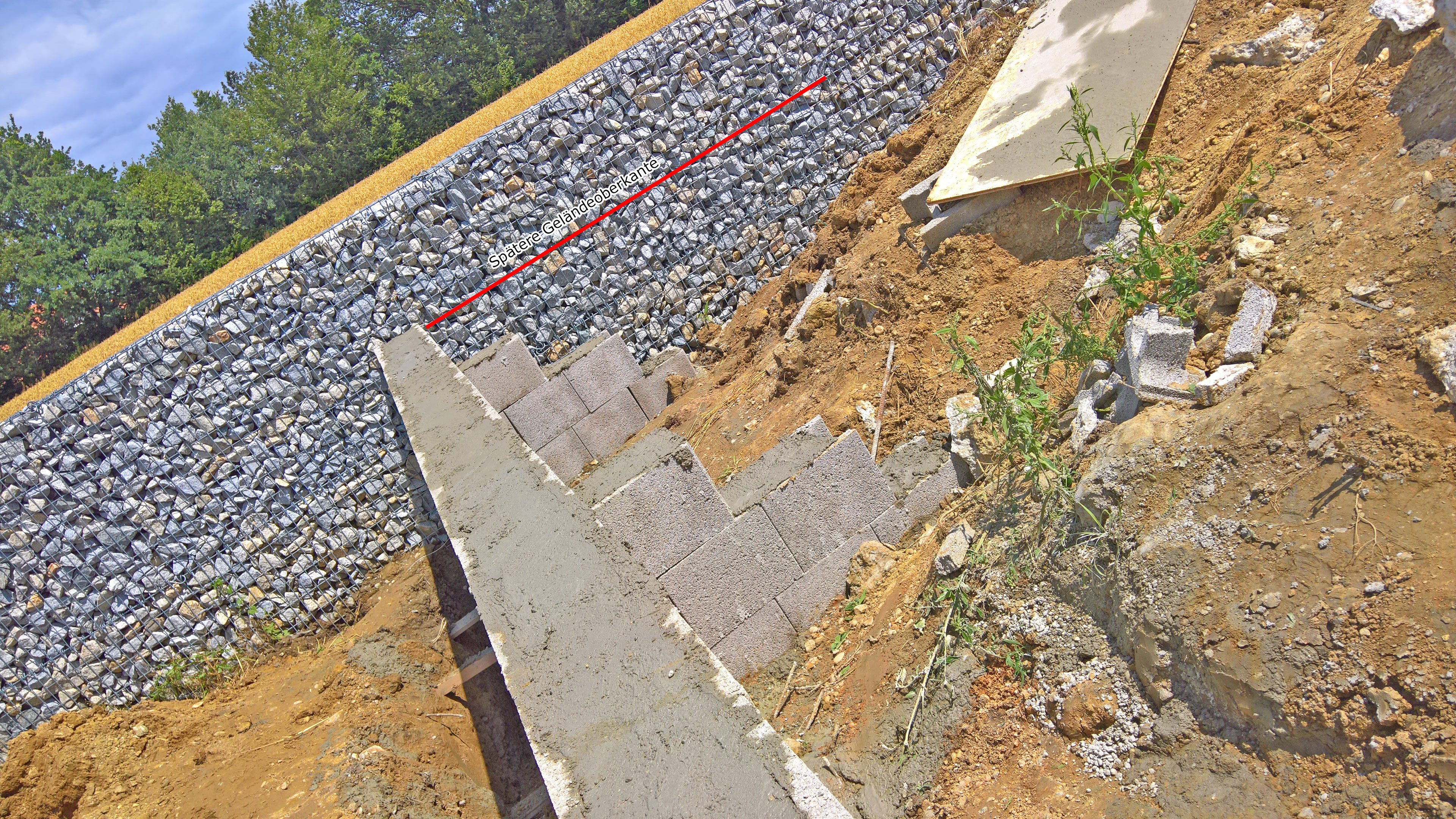

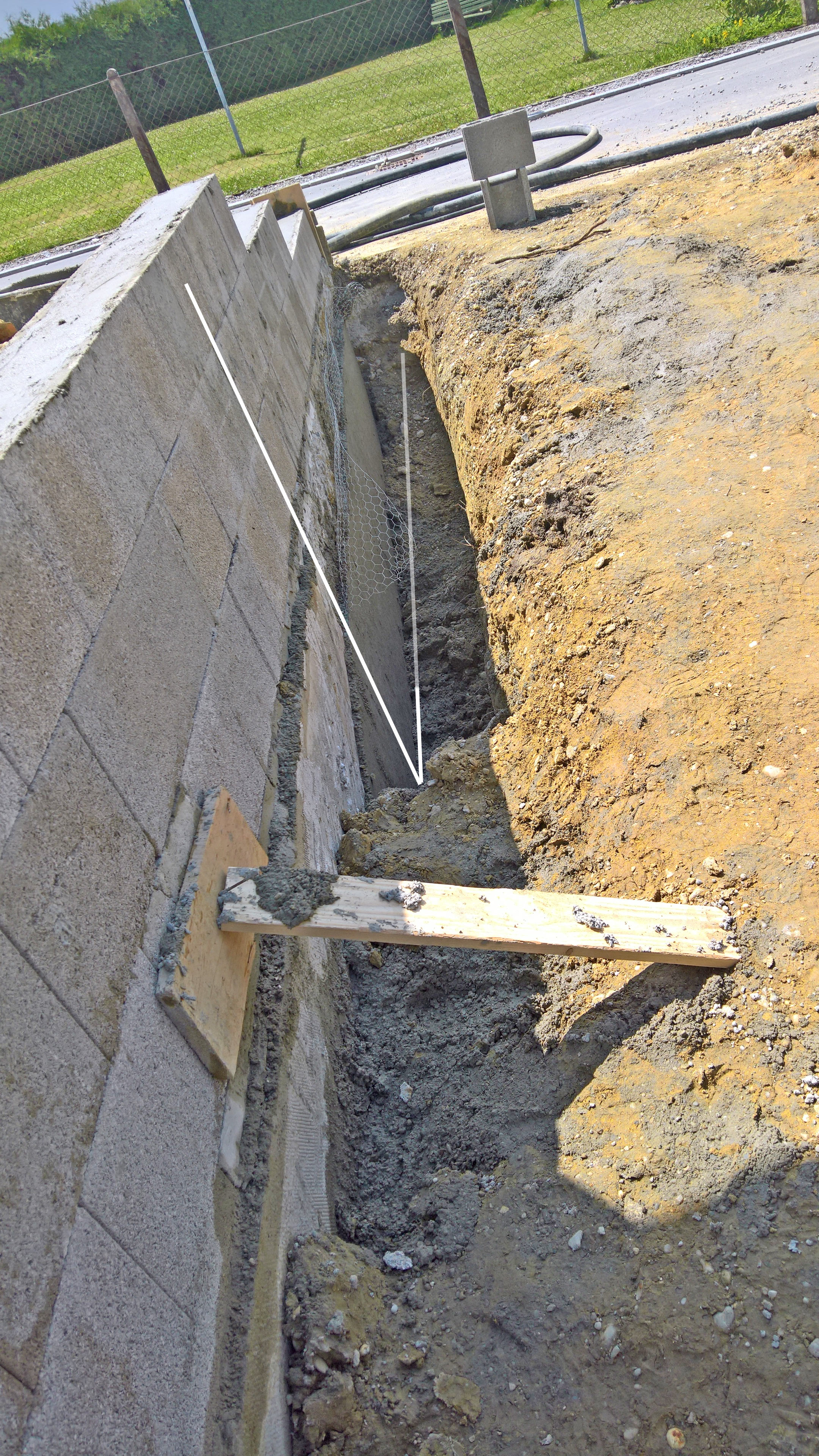

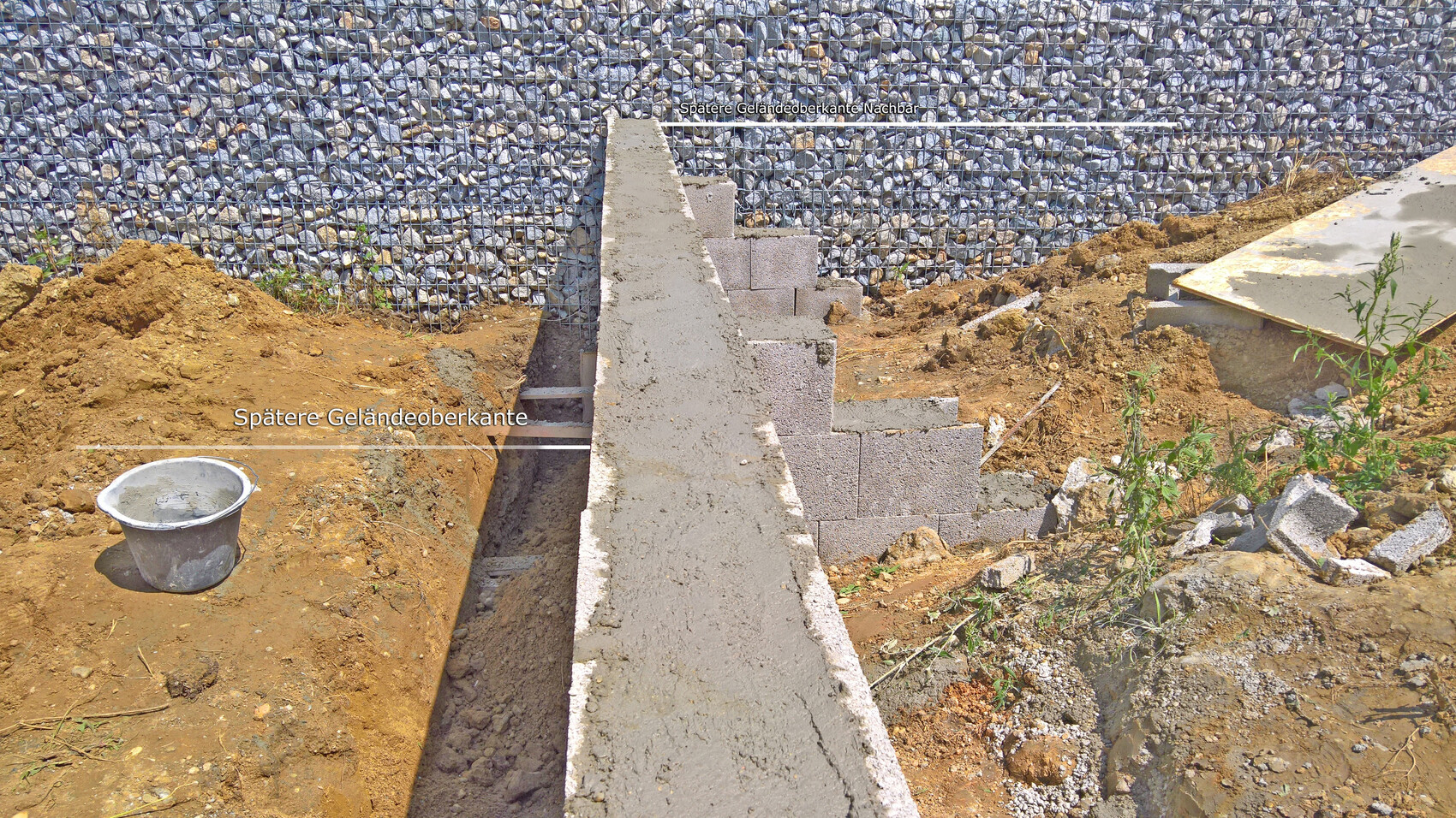

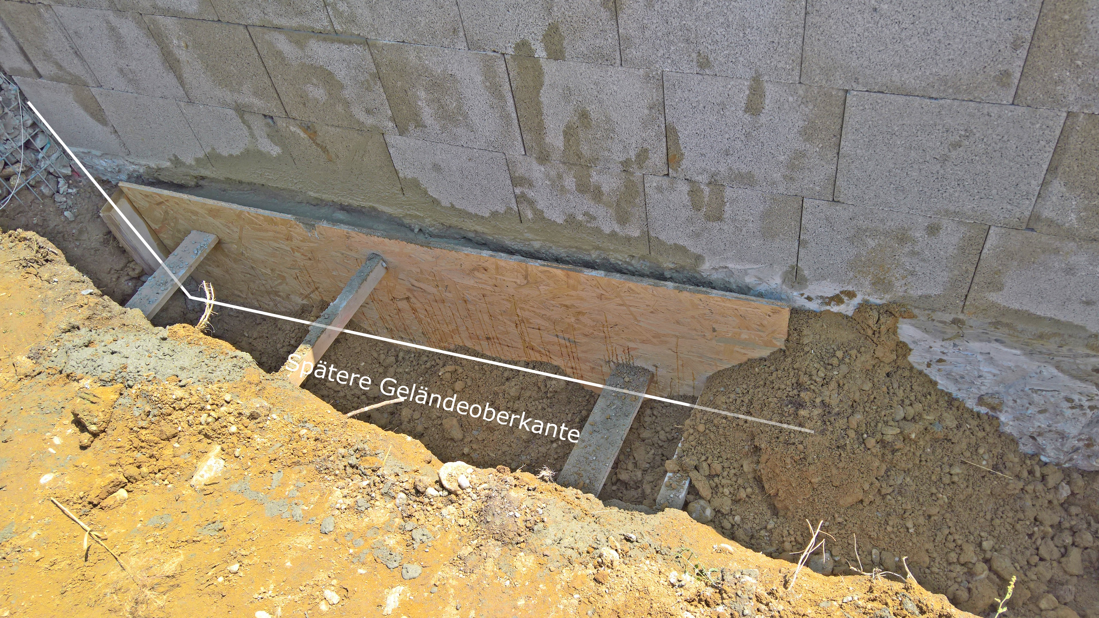

Der Nachbar hat mittlerweile auf meiner Grundstücksseite einen Graben ausgehoben und begonnen mit Schlagmeißel, Hammer und Flex den überstehenden Beton zu begradigen. Dabei hat er rund einen Meter ausgehoben und so soweit ich das sehen konnte, das Fundament vollständig freigelegt. Auf nochmals vorgetragenen Bedenken wurde leider nicht eingegangen.
Auf seiner Seite wiederum hat er auf halber Höhe der Mauer mittels Armierung unter dem späteren Garteninveau vier quasi "Ausleger" der Mauer mit Hohlkammersteinen + Armierung vorbereitet, die er später zur Stabilität ausgießen möchte. Ich fürchte allerdings, dass dies dem Geländedruck relativ egal sein dürfte, oder?

Ähm, kannst Du das noch mal skizzieren, vielleicht auch in der Draufsicht ?
Oder ein paar Fotos einstellen.

DReffects15.07.17 16:09
Leider hat der Nachbar nach der Freilage nun schon wieder einen Großteil verfüllt und nimmt zum Betonieren munter das Bauwasser von uns.
Hier sind einige Fotos für Euch - ich bin auf Eure Meinungen gespannt!
