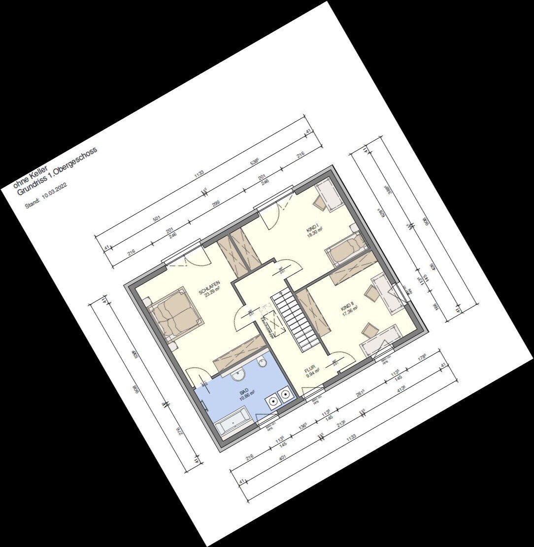

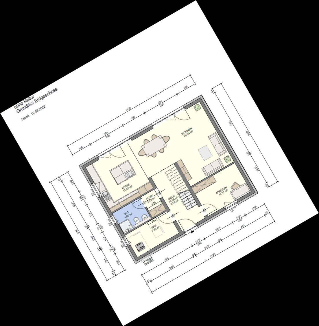

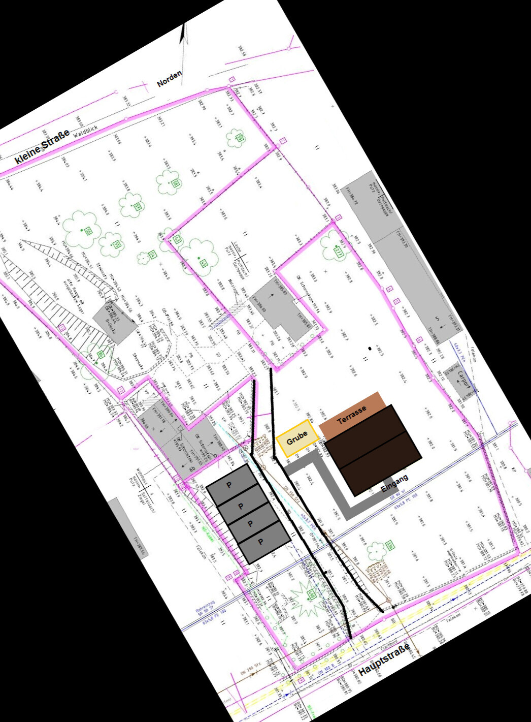

Lageplan eines Baugrundstücks mit Grube, Terrasse, Eingang und Parkplätzen
Erdgeschoss-Plan: Küche, Wohnen, Flur, Arbeitszimmer, WC; mit Maßen
Grundriss eines Obergeschosses mit Schlafzimmer, zwei Kinderzimmern, Bad, Flur und Treppenhaus

Terrasse und Wohnzimmer mit Fensterfläche ist mit Absicht auf Nordwest ausgerichtet, weil ab Nachmittag 15 Uhr die Sonne kommt und bis Untergang bleibt,
Die Sonne kommt aber maximal im Sommer bis dahin, den Rest des Jahres gibt es praktisch kaum Sonne in dem Haus. Für mich wäre es wohl kein idealer Grundriss. Ich verstehe deinen Ansatz, so ein "unveränderliches" Haus zu wählen, das Haus hat auch einige gute Aspekte wie Raumaufteilung an sich. Garderobe finde ich noch etwas klein oder plant ihr unter der Treppe Einbauten?
Wo willst denn den Außenkamin platzieren?
Interessehalber .. euer Tisch für 12 ... wie groß ist der denn?
Weiter oben schreibst du "Biotop hinterer Bereich" ... meinst du da planoben, also Norden? Oder im Süden?
Der Zugangsweg zum Haus ist ja nicht sehr gradlinig, warum ist der so gewählt?

@Klinkerstyle: ich komme urspr. auch gebürtig aus Chemnitz, in welchem Stadtteil baut ihr denn? 😎 Naja das Biotop besteht erst seit 2017, es handelt sich um eine alte Streuobstwiese (Apfel), was über ca. 3 Grundstücke geht. Da wir direkt ans Feld mit Waldblick grenzen wurde wohl durch diesen Kniff vom Gemeinderat verhindert, dass dort ein Bauer 5 Einfamilienhaus setzen kann. Gut für uns dass wir dadurch eine unverbaute Sicht haben.

Auf dem Grundstück stande früher mal ein 3 Seitenhof. Dieser ist fast vollständig abgerissen. Übrig ist noch eine unterkellerte Auffahrrampe einer Scheune im hinteren Bereich aus Sandstein, den ich aktuell noch Kartoffelkeller nenne. Im Winter super als Schlittenhang! :p Recht feucht aber gutes, stabiles Klima da drin. Auf lange Sicht kommt dort auf die 15qm unser Fitnessraum rein, aktuell nutzen wir es als Abstellraum für Werkzeug usw. Als wir das Grundstück gekauft haben, war dort eine Menge Bauschutt und Müll drin, keine Tür. Gibt noch einiges an der Bausubstanz zu erledigen aber bis zum Baustart gibt ist ja noch ein paar Monate Zeit (neu verfugen, Treppe instandsetzen, Estrich neu, kleine Photovoltaik Insel-Anlage, Kamin).
