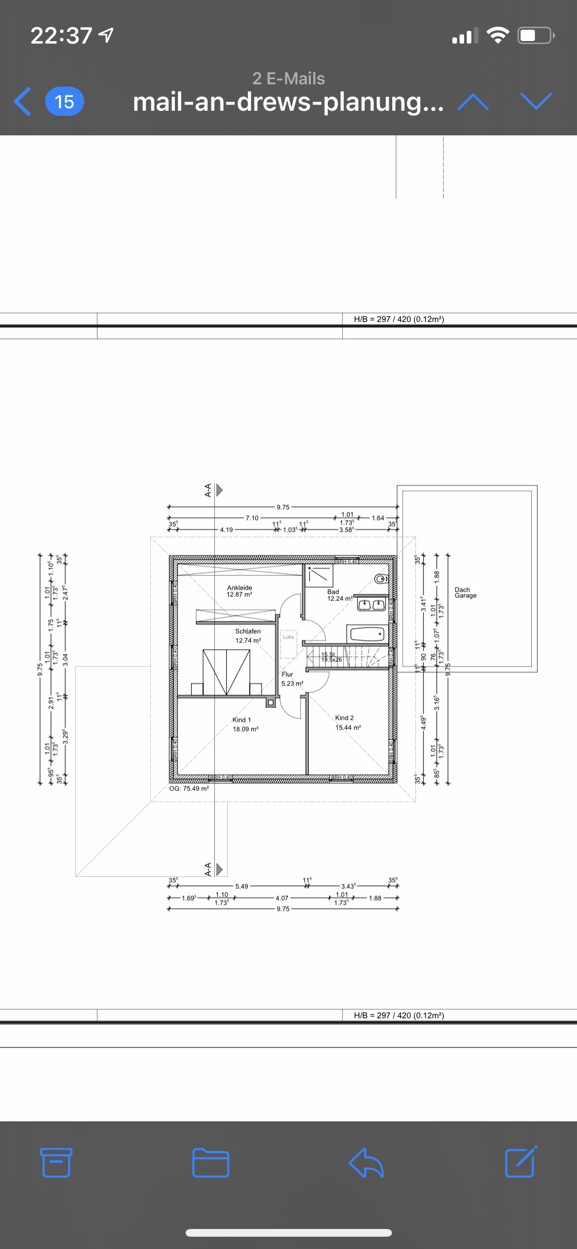

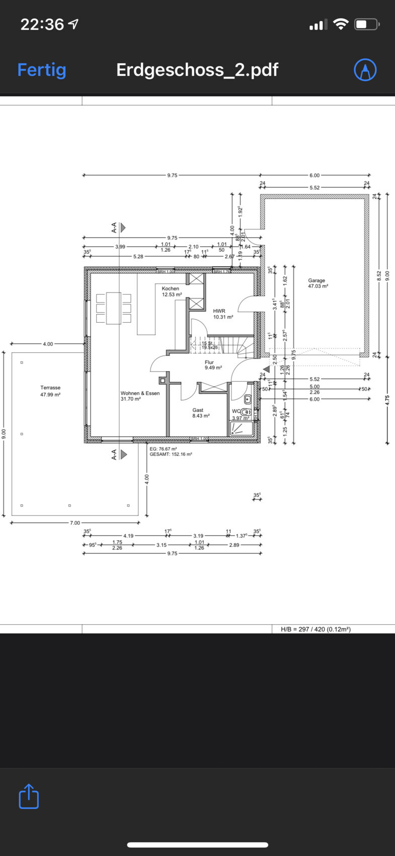

Unser Architekt ist auf unsere Wünsche eingegangen und hat einige Veränderungen vorgenommen:
- Verlängerung der Garage von 8 auf 9 m
- Durchgang Hauswirtschaftsraum in Flur
- SK
- außerdem haben wir uns entschlossen keine Terrasse mit Dachziegeln zu bauen, sondern eine Überdachung aus Milchglas. Jedoch ist die aktuell geplante Eckterrasse aus unserer Sicht vollkommen unzweckmäßig. Zum einen planen wir ein sofa in U-Form und somit wäre kein Durchgang gewährleistet. Zum anderen ist die aktuelle Fläche etwas überdimensioniert.
Ich denke eine Lösung in Richtung Westen wäre das beste?
- Kamin wurde mitgeplant
- Schlafzimmer mit Ankleide wurde überarbeitet
- Badezimmer ist nicht finalisiert
Zum Vorschlag die Maße der Stadtvilla auf rechteckig zu ändern gibt es folgende Problematik:
Da die Garage mit Durchgang nur so umgesetzt werden kann wie jetzt geplant muss auch der Hauswirtschaftsraum und der Haupteingang auf der Ostseite sein. Sobald man die Maße ändert kriegt man Probleme mit den Raum und Flurbreiten im EG. Außerdem kommt ein Haupteingang im Norden oder Süden überhaupt nicht in Frage. Ich hoffe das ist einigermaßen verständlich.
Aktuell versuchen wir etwas die Küchenplanung voranzutreiben. Die Lösung mit einer Halbinsel gefällt uns, jedoch scheint die Halbinsel riesig. Wir würden gerne etwas mehr Platz zwischen der rechten Wand ( Richtung SK) und der Halbinsel haben und die Halbinsel etwas verkürzen. Gegebenenfalls kann die Kpche an der Nordseite Richtung Westen verlängert werden. Den Essbereixh würden wir dann nicht in der Nordwest Ecke unterkriegen, sondern eher Richtung Zentrum (Eingang des Wohnbereiches). In der Nordwestecke könnte man dann zumindest eine Sitzgelegenheit für 2-3 Personen (Barhocker o.ä) schaffen.
Das zumindest unsere aktuellen Gedanken zum Plan.
Ansonsten bin ich gerne für Feedback offen und hoffe wieder auf konstruktive Kritik :)
Grundriss Erdgeschoss: Terrasse, Wohnen/Essen, Küche, Gast, Flur, WC, HWR, Garage.
Dachgeschoss-Grundriss eines Hauses mit Schlafzimmer, Ankleide, Bad, Flur, Kind 1, Kind 2 und Dachgarage.
Tatsächlich Milchglas?? Ich würde Klarglas nehmen und das bei Bedarf von untehn beschatten, das geht auch auf einfache Weise.
Da die Garage.....
[/QUOTE....genau an DER Stelle hätte ich Stopp gesagt.
Eine Garage würde niemals solchen Einfluss nehmen auf mein Wohnkonzept. Abstellfläche für ein Auto kann man vielfältig generieren, ein gelungenes Wohnkonzept stellt da schon andere Anforderungen.
Die aktuelle Sitaution bei Essen/Küche gefällt mir gar nicht. Der Tisch steht halb im Fenster und es ist einfach nur eng dort. Es könnte weder Jemand mal kurz am Tresen sitzen oder bequem stehen, weil dahinter schon die Esszimmerstühle sind. Der Bereich nach der Tür, also zwischen Küche/Essen und Wohnen ist irgendwie leer und schlecht nutzbar.
Da ihr wenige Schlafgäste habe würde ich mir überlegen, das Gästezimmer nach oben zu nehmen und unten einen geräumigen Allraum zu schaffen. Oben könnte mancher Raum 1-2qm hergeben für einen solchen Gästeraum. Gemessen an weiteren Räumen ist die Ankleide ja riesig.
Nach wie vor würde ich dennoch da Rechteck bevorzugen.
