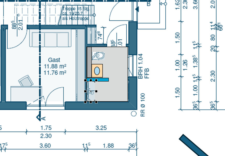

kbt09 schrieb:
Rechne Wanne mit 80 cm und Waschtisch mit 50-55 cm.
Da bleiben bei 207cm 72-77cm. Wird dann schon enger. Und das alles sind noch Rohbaumaße.
Die Wand zur Dusche kann man z. B. mit einer Höhe von 210 bis 220 cm ausführen, so dass man tagsüber auch ohne zusätzliches Licht auskommt (klappt bei mir im Bad gut) und mal ehrlich. Wer braucht beim Duschen volles Tageslicht? Wenn es mal zu duster ist, oder tatsächlich dunkel draußen, dann habe ich dafür einfach einen Strahler in der Dusche, den ich mit gesondertem Lichtschalter einschalten kann.
Das Gästebad im EG (250 cm x 188 cm) würde ich übrigens so aufteilen. Dusche mit Breite von 90 cm gerechnet, Waschtisch mit Breite von 60 cm, bleiben rund 85 cm für das WC.

23.06.24 10:48
Wie gesagt am Gäste-WC sind wir noch dran. Der Vorschlag von @kbt09 gefällt mit sehr gut. Den offenen Teil der Dusche schließt man dann als Spritzschutz mit einer Duschtür? Oder ist das nicht notwendig?
Den Hinweis mit den Abständen im Bad nehmen wir dann nochmal mit in die Ausführungsplanung.
Tageslicht in der Dusche ist eigentlich nicht so wichtig für uns. Ich finde da auch den Vorschlag von @kbt09 gut mit der etwas niedrigeren Wand.
Wir haben über die gesamte Breite ohne Wandstummel einen Duschvorhang, weil
- keiner ständig Glaswände putzen möchte,
- der Raum bei Vorhang offen größer wirkt,
- es Gäste-WC/Bad ist,
- der Vorhang waschbar ist,
- Es eine preiswerte Lösung ist

kbt0923.06.24 11:49
Ich würde das im Gästebad zunächst mal wie @Nida35a lösen. Evtl. sogar zunächst ganz ohne Vorhang, denn die Wand könnte dort ruhig 100 cm lang sein und der Spritzbereich ist ja immer noch "Dusche".
