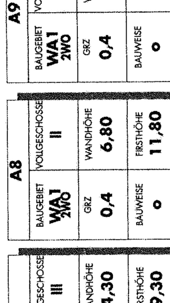

So, hier schon mal das. Den B Plan muß ich morgen entsprechend aufbereiten
Schwarz-weißes Tabellenraster mit Feldern, Beschriftung A8, und Zahlen wie 0,4 und 6,80.

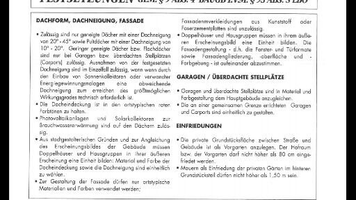

Arifas
28.06.17 00:19

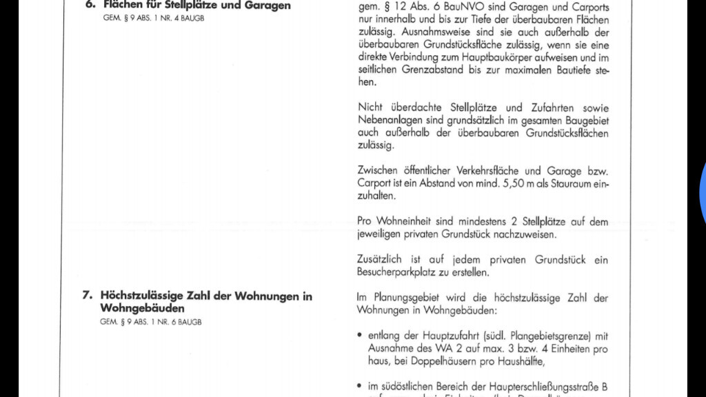

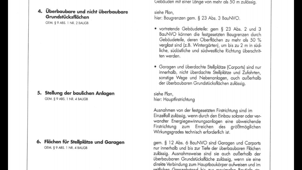

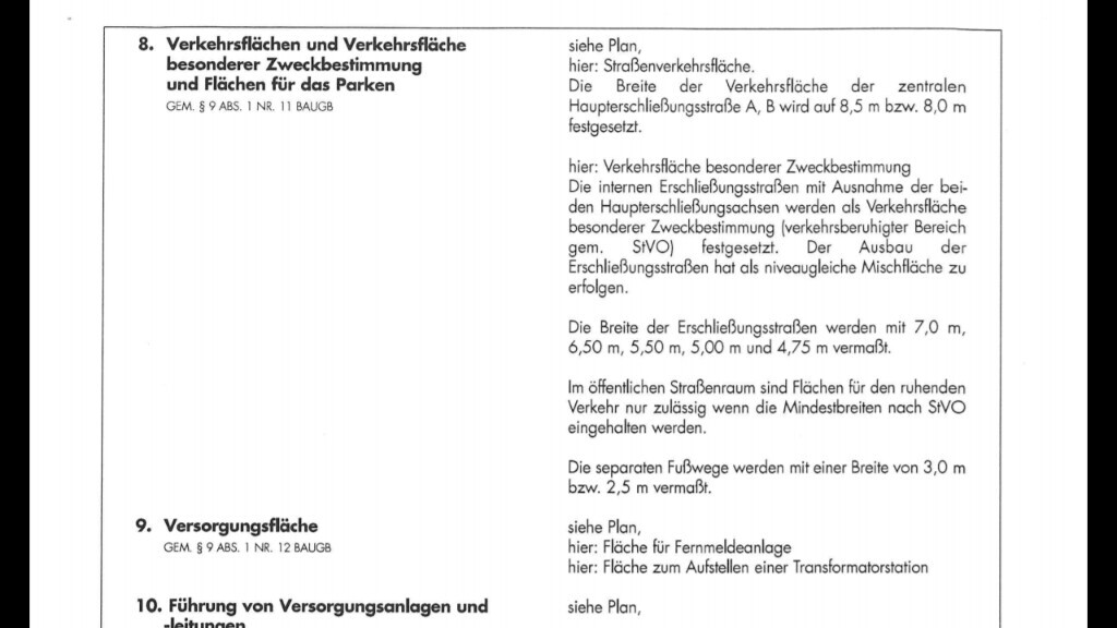

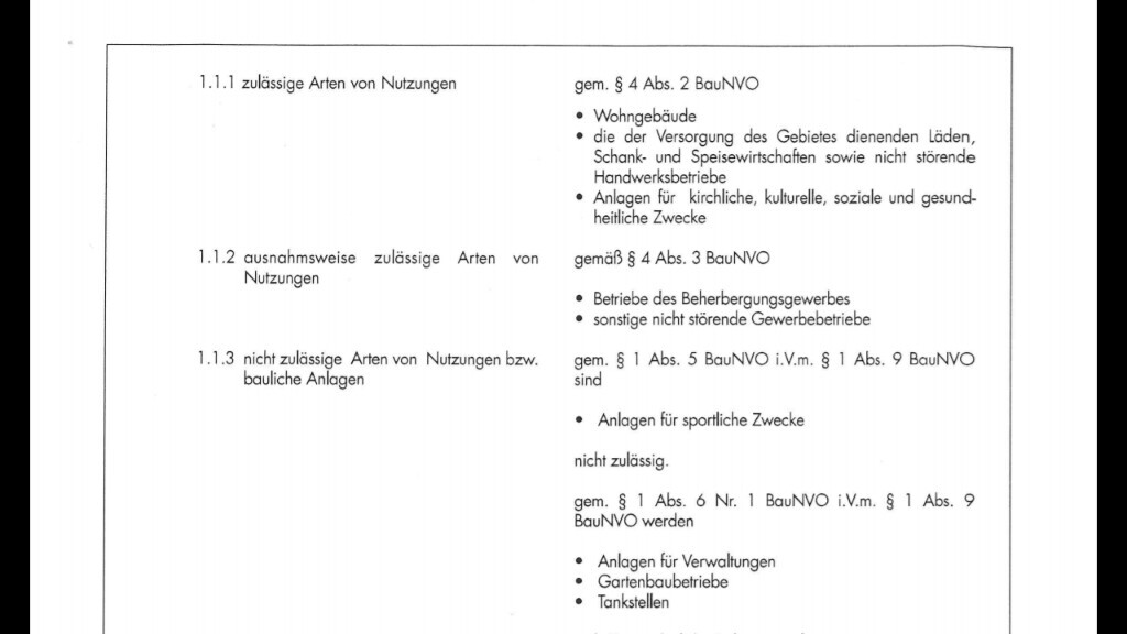

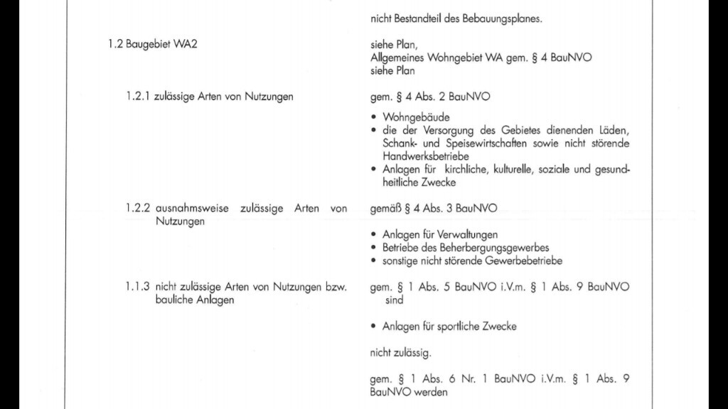

Laut Gemeinde darf der Baum ab. Haben wir schriftlich.
Ich hoffe, da ist alles Wichtige drin. Die Bestimmungen zum Thema Bäume les ich jetzt gleich mal noch nach
Dokumentseite mit Gliederung zu zulässigen Nutzungen (1.1.1–1.1.3) und Aufzählungspunkten.
Planungsdokument: Baugebiet WA2 mit zulässigen Nutzungen wie Wohngebäude und Handel.
Seitenabschnitt eines Bauplans mit Text zu überbaubaren Flächen und Stellplätzen.
Seite eines Bauplans mit Regeln zu Stellplätzen, Garagen und der Höchstzahl der Wohnungen.
Seite aus Planungsdokument: Abschn. 8–10 zu Verkehrs- und Versorgungsflächen.
Seite mit deutschem Fachtext zu Dachformen, Fassaden, Garagen und Einfriedungen.

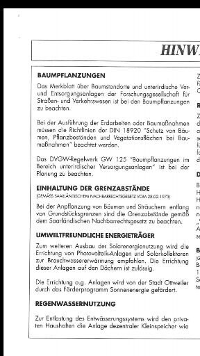

Arifas
28.06.17 00:24
Aha. Dann muss ich wohl mal diese DIN suchen
Laut Amt sind wir lediglich dazu angehalten, nicht über den Sommer zu fällen, wenn es die Baumaßnahmen zulassen.
Textseite eines Merkblatts zu Baumpflanzungen mit Hinweisen zu Grenzständen, Umwelt und Regenwasser.
