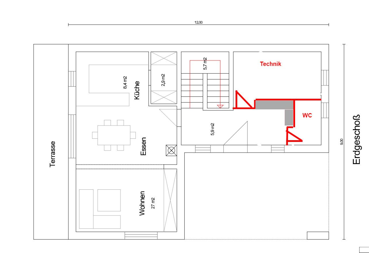

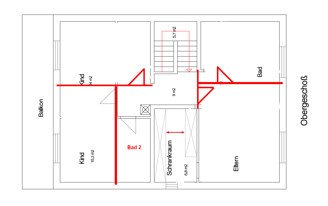

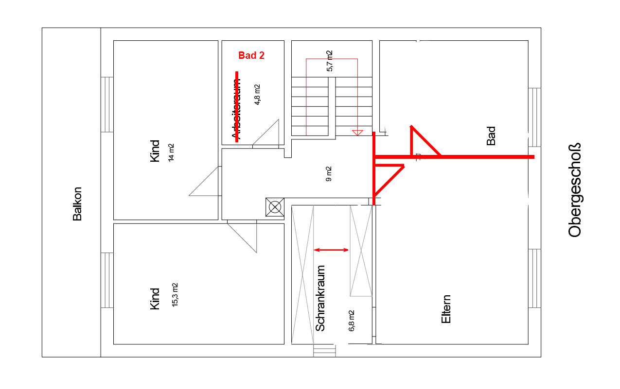

Bad unten weg, dafür dort der Hauswirtschaftsraum + HAR. Arbeitsraum oben als Kinderbad umfunktionieren. Tois in die Bäder integrieren und Elternbad direkt an Schlafzimmer angliedern.
Huch, dann hat Bad 2 kein Fenster - sorry. Das hatte ich kurz vergessen. Murks.
Erdgeschoss-Grundriss: Terrasse links, Küche 8,4 m2, Essen, Wohnen 27 m2, Technik und WC rechts.
Grundriss Obergeschoss: Eltern- und Kinderzimmer, zwei Bäder, Schrankraum, Balkon

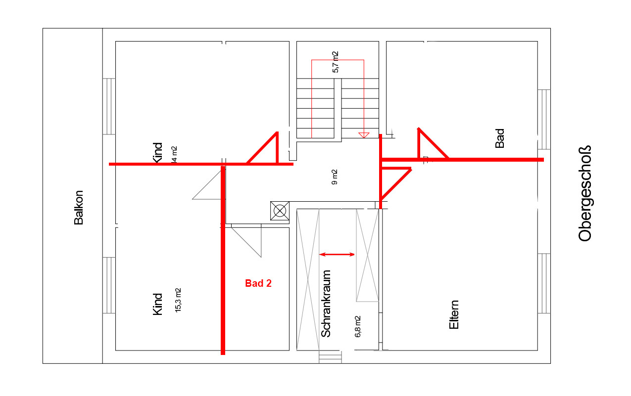

Vielleicht eher so.
Obergeschoss-Grundriss mit Balkon, Eltern- und Kindzimmer, Bad, Schrankraum; rote Wege.

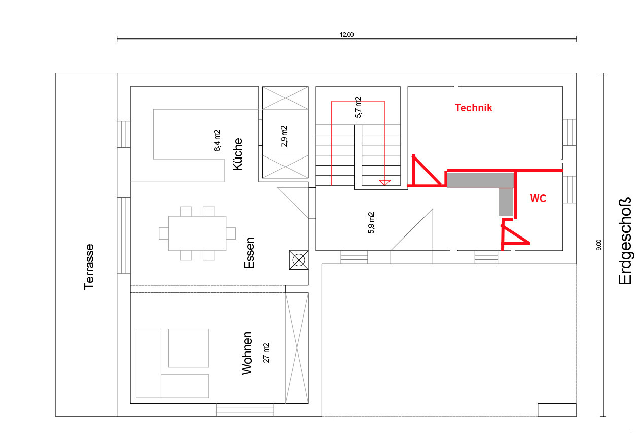

09.10.17 17:43
Grundriss Erdgeschoss: Terrasse, Küche, Essen, Wohnen, Technik, WC; rote Umrandung.
So in der Art von @kaho674 meine ich: Hauswirtschaftsraum vergrößern, griffiger Flur, Restfläche gibt genug für Gäste-WC und Garderobe ab
