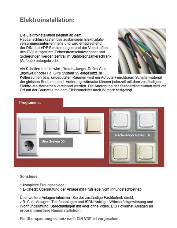

Dokument zur Elektroinstallation im Haus mit Schalterprogrammen und Steckdosen.
Übersicht der Elektroinstallation mit Schaltern, Steckdosen und Raumaufteilung

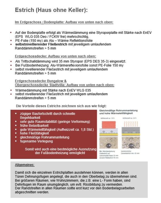

Übersicht: Estrich- und Bodenaufbau im Erdgeschoss mit Dämmung und PE-Folie

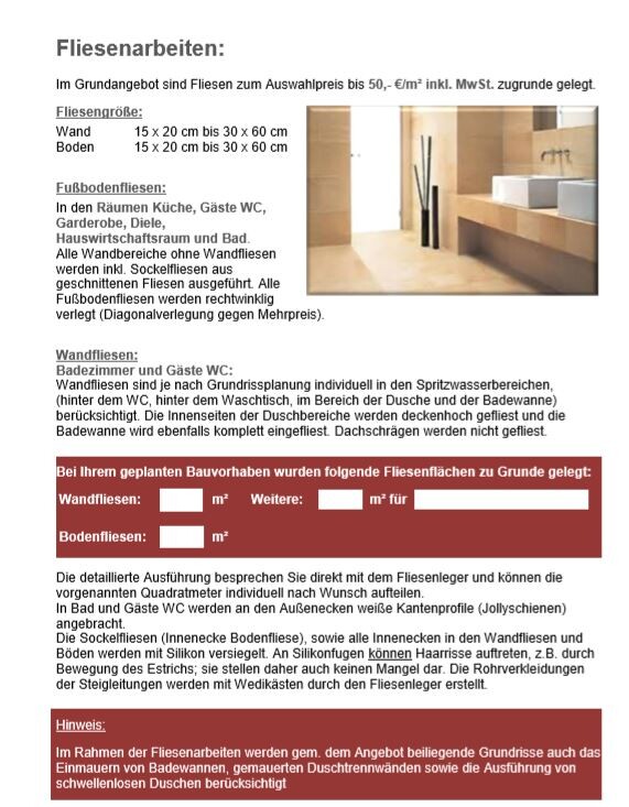

Infoblatt zu Fliesenarbeiten im Bad, WC und Fliesenplanung.

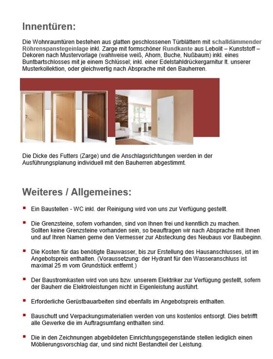

Mehrere Innenturen in unterschiedlichen Farben und Oberflaechen nebeneinander.

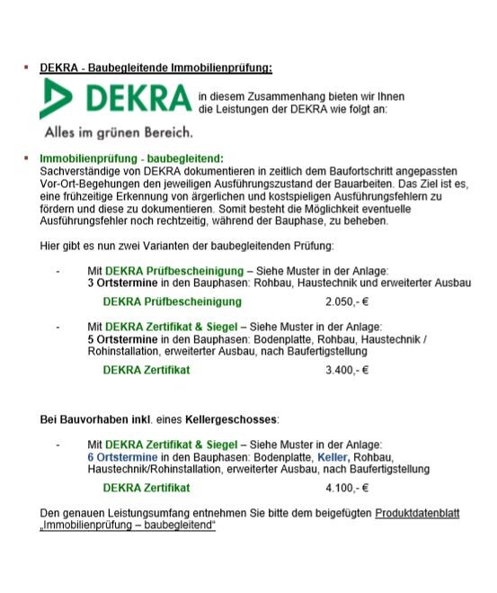

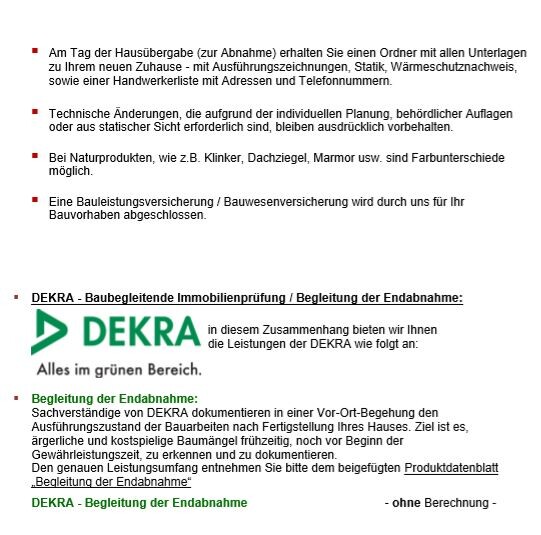

Screenshot eines Infodokuments: Hinweise zur Hausübergabe und DEKRA-Immobilienprüfung.

DEKRA baubegleitende Immobilienprüfung: Dokument mit Prüfschritten und Zertifikat

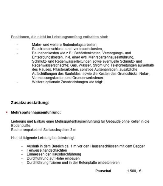

Würde sagen es ist eine gute Grundlage. Es steht genau drinnen wie viel Boden abgegraben und Mineralgemisch aufgefüllt wird.
Ist für gerade Grundstücke - bei euch kommen Mehrkosten
Entwässerung endet sobald sie das Haus verläßt
Schreibt eine Liste was noch fehlt und notiert euch gleich so Sachen wie
Aufpreis Türfüllung (wenn gewünscht)
Badewanne zu klein
Usw

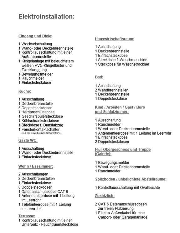

Die Elektroinstallation wäre mir zu wenig. Da macht euch mal wirklich Gedanken was ihr wollt und braucht. Für eine Steckdose habe ich schon Preise von 25 bis 60 Euro gesehen.

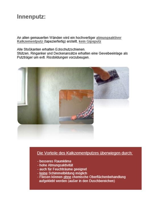

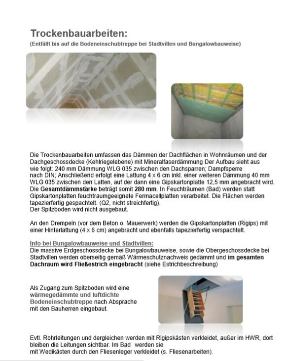

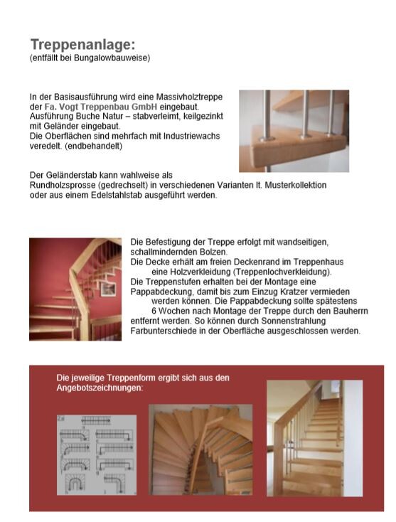

Hier also die Bauleistungsbeschreibung
Schade, daß wegen des Bildformats schwierig ist, daraus zu zitieren. Die Verfugung der Klinker im eigenen Saft hat mir sehr gut gefallen
Das ist eine sehr ordentliche und hervorragend gestaltete Beschreibung, die gut ins Detail geht. Das ist erst´mal kein Billigheimer, man liest viele Hinweise auf Ahnung und Erfahrung, und kein Schlitzohrengeschwafel.
Ich persönlich würde heutzutage immer zu jedem Kabelstrang noch Überholspuren bauen (sprich: Leerrohre für Nachrüstungen), weil man sich in zehn Jahren schneller an den selbst die Milch nachbestellenden Kühlschrank gewöhnen wird, als man es heute für möglich hält
