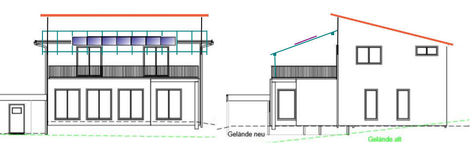

11ant09.03.19 19:26
Also gut: zum Beweis meines zeichnerischen Talentmangels habe ich einmal selbst herumgestümpert - wohlgemerkt ohne Einarbeitung meiner Zinnen-Variante, daher auch nur mit einer symbolischen einzelnen Stütze unter der Fußpfette des (außer mit den Solarmodulen) "nicht gedeckten Pultes" - nur zum Zeigen der Dachform:
Zwei Gebäude: links modernes Haus mit Balkon und Solarmodulen, rechts Altbau; Gelände neu/alt

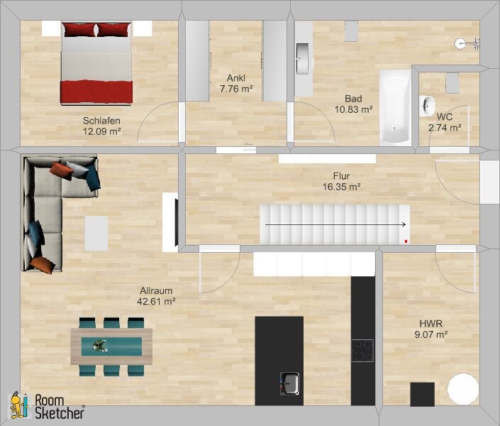

Wie wäre es denn damit:
EG
Flur ist etwas breiter geworden.
Den Versatz habe ich entfernt.
Hauswirtschaftsraum nun nur noch durch Flur zugänglich, dafür mehr Küchenmöbel sodass im Hauswirtschaftsraum keine Vorräte mehr gelagert werden müssen.
Fernseher hängt nicht mehr an Schlafzimmerwand
Sofa ließe sich aber auch wieder mit dem Rücken zum Raum ausrichten.
Fläche 101,45 m²
Grundriss eines Hauses: Schlafzimmer, Wohn-/Essbereich, Küche, Bad, WC, Flur, HWR.

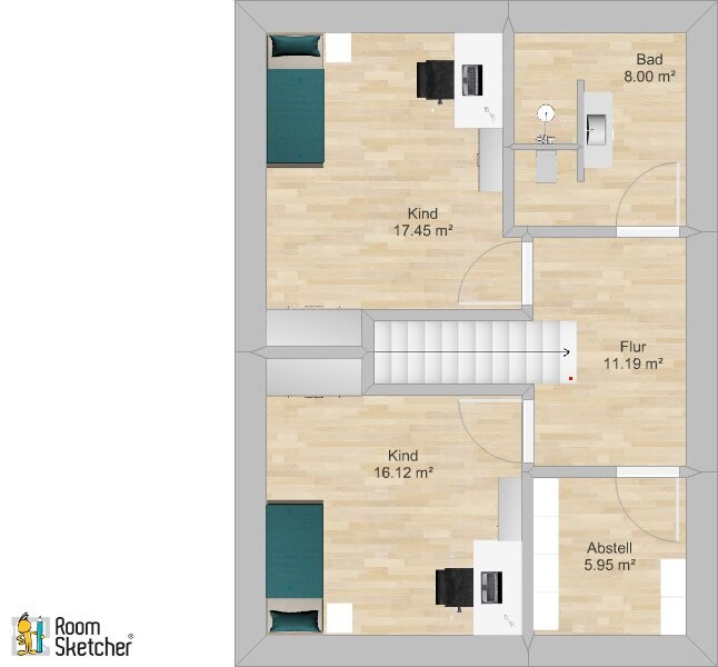

OG:
Weitestgehend gleich geblieben
Fläche: 58,71 m² (in der Breite natürlich noch vergrößerbar wenn das mit der Eingeschossigkeit noch geht, habe da nicht so Ahnung von)
Grundriss eines Obergeschosses: zwei Kinderzimmer, Bad, Flur, Abstellraum; Treppe in der Mitte.
Gesamtfläche 160,16 m² (etwas größer geworden, hauptsächlich im EG)
EG
Fläche 101,45 m²
OG:
Also diese Variante finde ich deutlich interessanter! Aber... das Haus wird immer größer! Wir wollten ursprünglich Max. 140 qm jetzt sind es 148 qm bei deiner Variante wären es dann 160 qm. Wie gesagt muss ja auch alles bezahlbar bleiben.
Deine Bad-Variante mit dem T finde ich ebenfalls besser gelöst als die aktuelle Variante von unserer Architektin!
