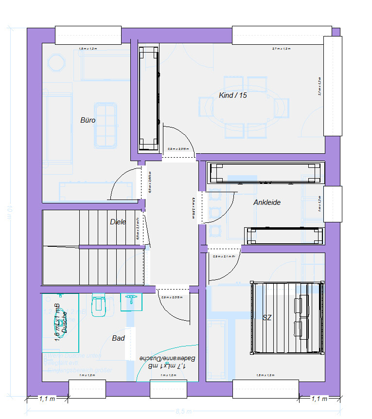

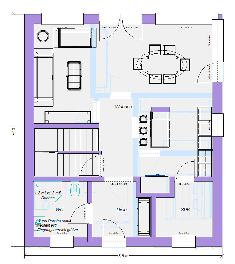

Mir ist nicht so richtig klar, was Euch an den gängigen Grundrissen so abschreckt. Hier mal ein Beispiel mit Podest. Versuch mal zu beschreiben, was Ihr anders wollt.
Grundriss eines Obergeschosses mit Büro, Kind/15, Ankleide, SZ, Bad, Diele.
Grundriss eines Einfamilienhaus-Grundrisses: Wohnen, Esstisch, Küche, Diele, WC/Dusche, Treppe, SPK
Mit Keller und Ausbaureserve werdet Ihr um die Podest vermutlich nicht herum kommen.
07.08.18 18:03
Ist der Entwurf wirklich so schlecht? Ich finde: nein!
Allerdings könnte es etwas entspannter zugehen, wenn die Treppe auf beiden Seiten oder einer eine 90grad-Drehung macht. Einfach mal probieren: es wird dadurch weniger QM verschenkt. Dazwischen könnte auch dann der Garderobenschrank eingebaut werden
