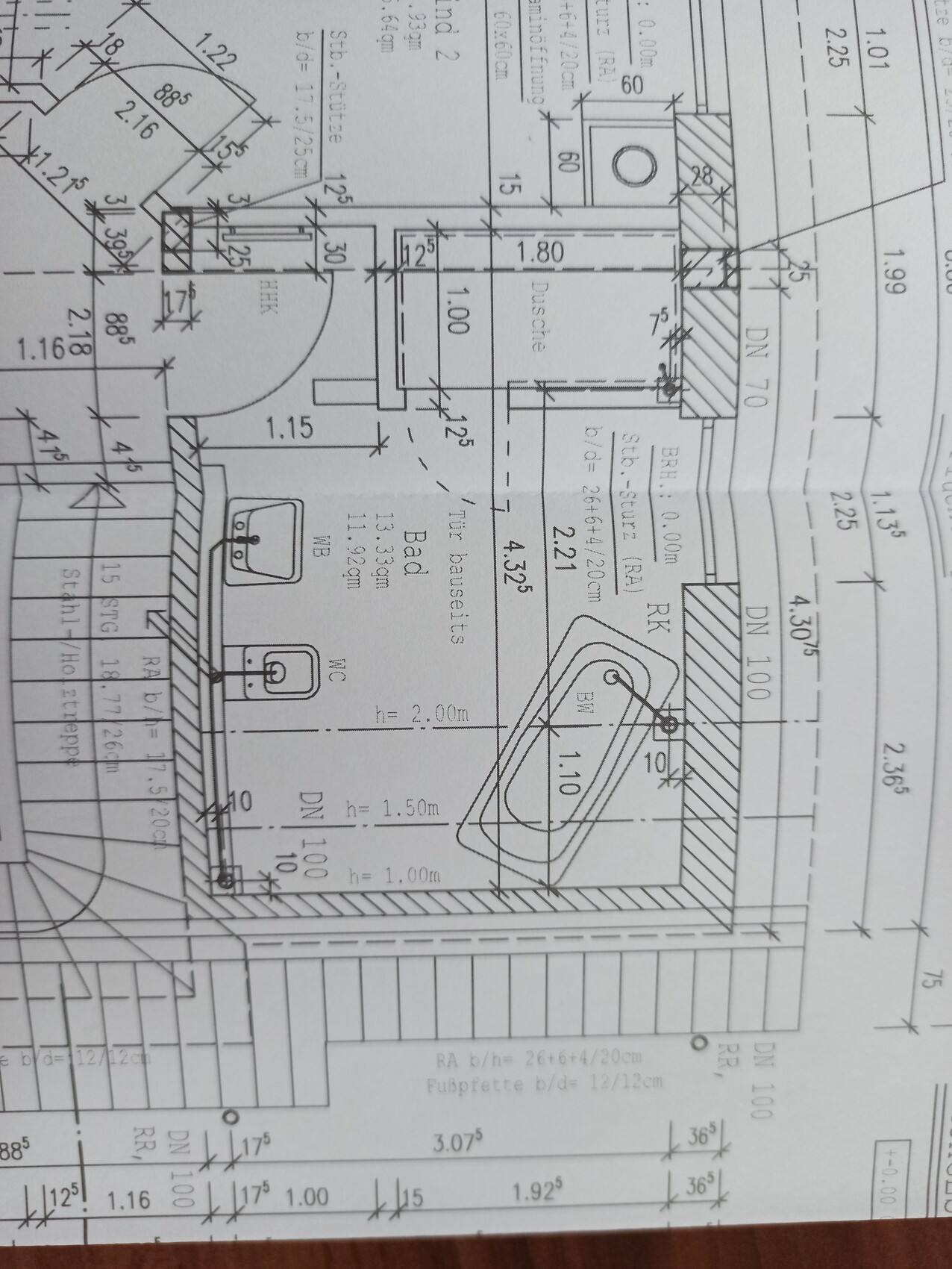

wir benötigen Hilfe bei der Badplanung. Hatten bereits 3 Termine, sind aber mit der Grundrissplanung immer noch nicht zufrieden. Habt ihr noch Ideen?
Wichtig ist uns, dass wir Platz beim waschbecken haben für noch weitere schränke.
Die erste Variante gefällt uns ganz gut, allerdings ist dort die Toilette direkt neben der Tür. Das finden wir nicht so gut.
Badezimmer-Grundriss: Dusche links, Badewanne rechts, Toilette und Waschbecken mittig
Grundriss eines Badezimmers: Badewanne rechts, Toilette unten links, Waschbecken oben rechts.

Nunja, die Lösung hätte ja auch vor Beginn des Bau's fertig geplant sein müssen. Ich finde Eure Optionen unter der Maßgabe dieses Versäumnisses noch ganz ok. Da gab es schon schrecklichere Katastrophen.

Wir bauen ein schlüsselfertiges Modulhaus zu einem Festpreis. Da konnten wir nichts mehr an den Räumlichkeiten verändern. Von daher mussten wir mit dem Grundriss des Bades leben. So dramatisch finde ich die Vorschläge bisher auch nicht. Es ist einfach nur nie zu 100 % perfekt. Entweder stört mich die Position der Dusche oder die der Toilette. Aber da muss man dann wohl irgendwo Kompromisse eingehen. Hätte ja einfach noch sein können, das jemanden spontan noch die perfekte Lösung einfällt, die wir noch gar nicht auf dem Schirm hatten.

Mich wundert, daß dann in diesem Stadium noch diskutabel ist, wo welche Sanitärobjekte hin kommen.

Wir bauen mit einem lokalen kleinen Unternehmen. Ernst W. in Rechtenbach - Modell Haus Buseck. Die Architektin hat einige Fallrohre im Bad geplant, sodass wir noch recht flexibel sein können. Letztendlich müssen wir den Plan aber nochmal von ihr absegnen lassen.

Insbesondere wenn es bei FragestellerInnen um bereits baufortgeschrittene Häuser geht, ist das für die Diskussionen immer hilfreich, solche Punkte (Fallrohre bzw. Bodendurchbrüche) einzuzeichnen.

Hier sind die drei Fallrohre eingezeichnet. Zwei Stück sind oben und eins unten rechts in der Ecke.
Ja, das Unternehmen ist bisher sehr empfehlenswert. Sehr transparent und der Bauleiter ist sehr gewissenhaft. Lediglich durch die Architektin hätte man sich bezüglich der Raumaufteilung etwas mehr erwartet.
