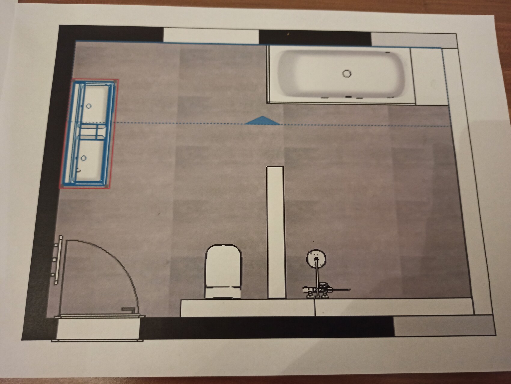

wir benötigen Hilfe bei der Badplanung. Hatten bereits 3 Termine, sind aber mit der Grundrissplanung immer noch nicht zufrieden. Habt ihr noch Ideen?
Wichtig ist uns, dass wir Platz beim waschbecken haben für noch weitere schränke.
Die erste Variante gefällt uns ganz gut, allerdings ist dort die Toilette direkt neben der Tür. Das finden wir nicht so gut.
Badezimmer-Grundriss: Dusche links, Badewanne rechts, Toilette und Waschbecken mittig
Grundriss eines Badezimmers: Badewanne rechts, Toilette unten links, Waschbecken oben rechts.
Jurassic135
02.03.23 19:58
Kann die Tür noch verschoben werden (weiter nach rechts)? Dann würde ich die Dusche dort machen, wo jetzt die Tür ist, das Klo oben unters Fenster (wo jetzt der waschtisch ist). Dafür den Waschtisch dann rechts neben die Tür.

Ah ok. Hier sind ein paar sehr talentierte Leute unterwegs, vielleicht fällt anderen noch was ein. 🙂
Ansonsten fände ich die zweite Variante besser, da das WC nicht direkt neben der Tür ist (fände ich irgendwie stressig vom Gefühl her) und mehr Platz für den Handtuchheizkörper ist.

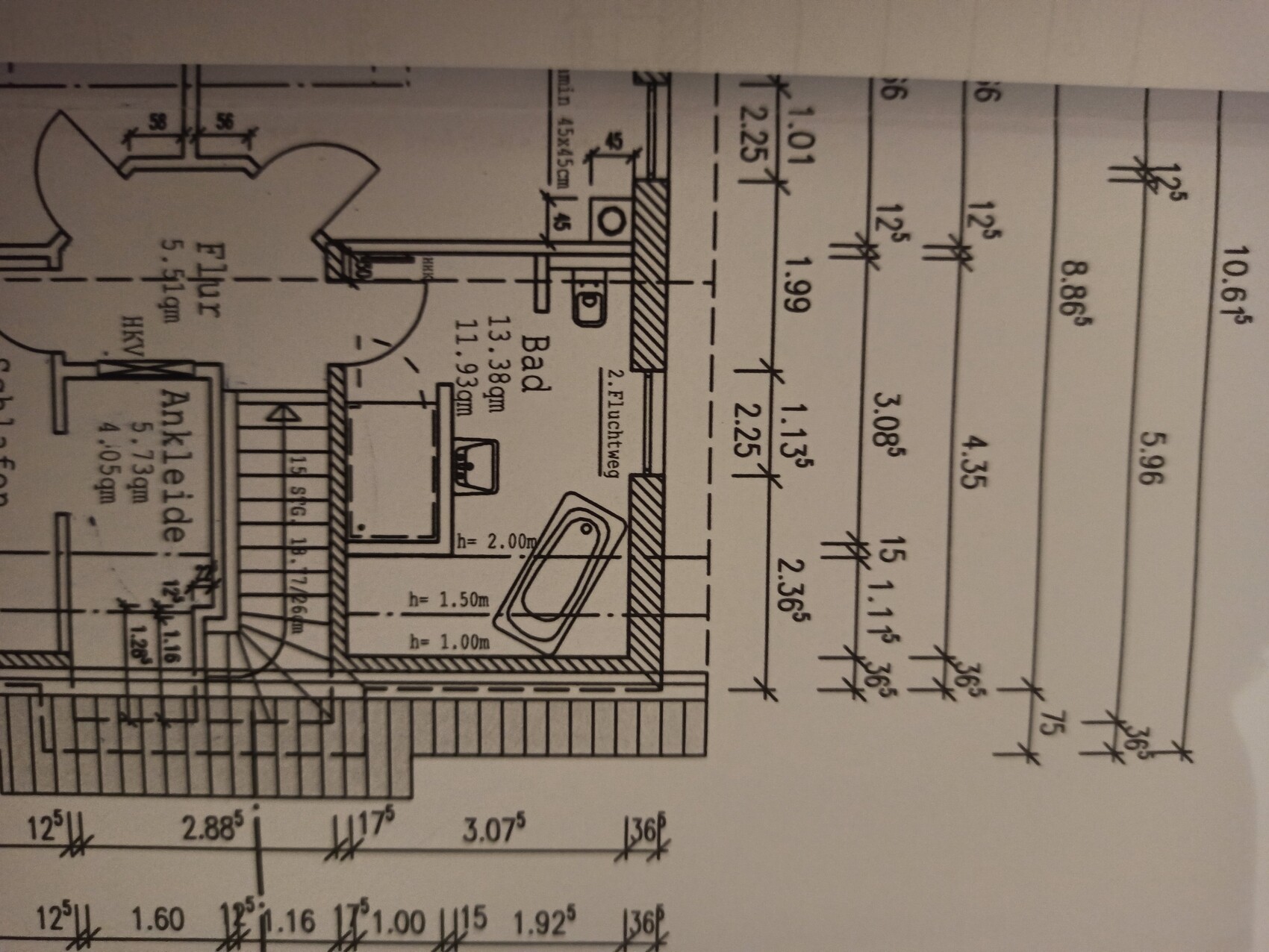

Gibt es etwas mehr Maße? Ist da eine Dachschräge? Dachneigung? Kniestock? Fenster: Abmessung, Lage, Brüstungshöhe?
Shelly_1999
02.03.23 21:20
hanghaus2023 schrieb:
Mir gefallen beide nicht.
Anbei noch ein Grundrissplan. Dachschräge ist rechts vorhanden. Kniestock 1m.
