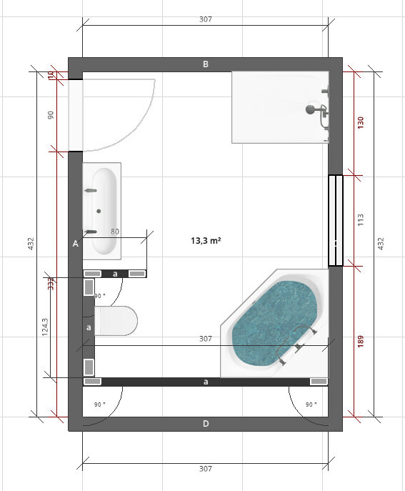

wir benötigen Hilfe bei der Badplanung. Hatten bereits 3 Termine, sind aber mit der Grundrissplanung immer noch nicht zufrieden. Habt ihr noch Ideen?
Wichtig ist uns, dass wir Platz beim waschbecken haben für noch weitere schränke.
Die erste Variante gefällt uns ganz gut, allerdings ist dort die Toilette direkt neben der Tür. Das finden wir nicht so gut.
Badezimmer-Grundriss: Dusche links, Badewanne rechts, Toilette und Waschbecken mittig
Grundriss eines Badezimmers: Badewanne rechts, Toilette unten links, Waschbecken oben rechts.

Shelly_1999 schrieb:
Anbei noch ein Grundrissplan. Dachschräge ist rechts vorhanden. Kniestock 1m.
Danke Dir. Warum nicht gleich so?

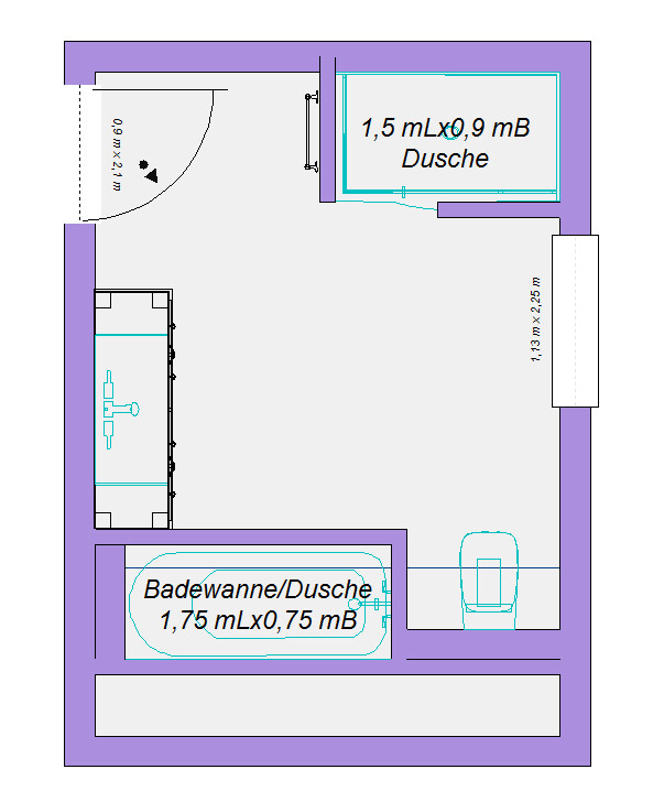

K a t j a02.03.23 22:50
Ich denke, ich würde es so machen:
Grundriss eines Badezimmers mit Badewanne/Dusche, Dusche 1,5×0,9 m, Waschbecken, Toilette.
Das gibt bei mir bislang das beste Raumgefühl. Duschwände sind nur halbhoch gemauert und der Rest aus Glas - sonst wirkt es zu klotzig. Noch besser wäre eine bescheidenere Dusche, die sich in die Ecke schmiegt (90x90).
Über Wanne und Waschbecken idealerweise noch ein Dachflächenfenster einbauen, damit das Licht am Spiegel nicht nur von hinten kommt.

K a t j a03.03.23 10:16
Wenn das Dachflächenfenster möglich ist, wird der Platz unter der Schräge noch mehr nutzbar (wegen etwas mehr Höhe) und das Licht wäre auch ein Gewinn. Das würde ich auf jeden Fall einplanen lassen.
