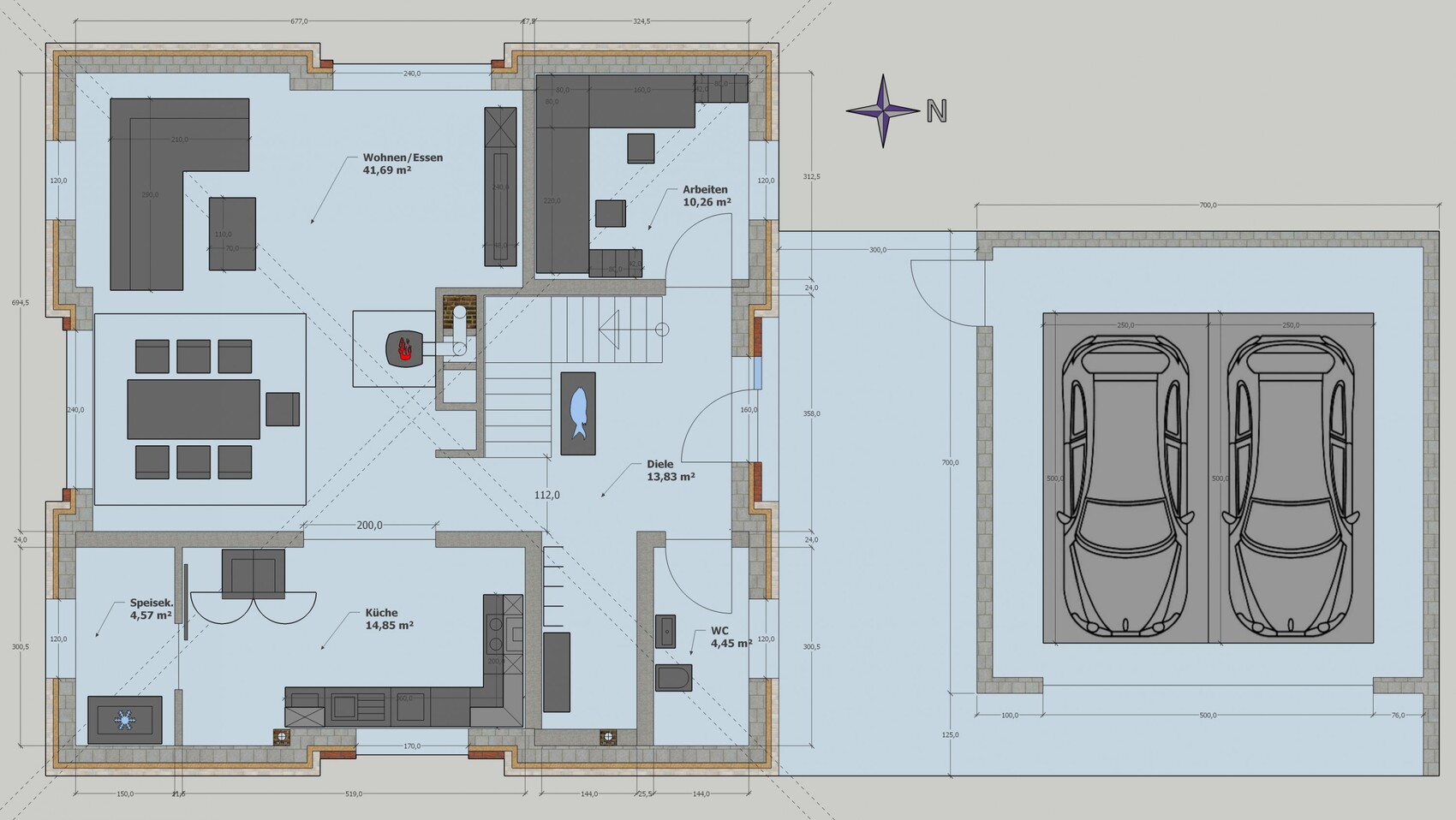

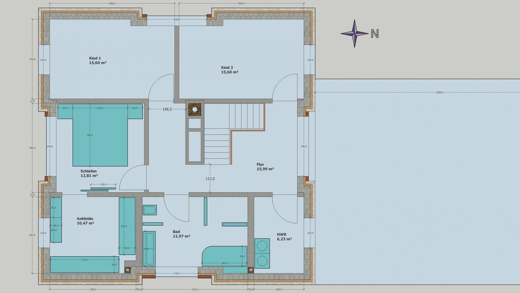

Fuchur 03.04.2018 20:49
So, ich würde den Thread hier gerne noch mal wiederbeleben, auch um Wiederholungen zu vermeiden
Wir haben uns den Rat zu Herzen genommen und haben nun einen Architekten. Nach mehreren Entwürfen und Änderungen sind wir nun bei einem Stand, bei dem wir kurz vor der Freigabe zur Erstellung der Genehmigungsunterlagen stehen. Aktuell sind für uns keine Kompromisse mehr enthalten.
Offen ist noch die endgültige Raumhöhe im EG, hier ist aber zur Not noch Platz für eine extra Stufe zwischen Stufe 7 und 8. 3D-Ansicht habe ich noch keine erstellt, das reiche ich ggf. die nächsten Tage noch nach. Die Architektenpläne möchte ich aus rechtlichen Gründen hier nicht einstellen. Zum Verständnis: Zeltdach und überdachter Eingangsbereich als Verlängerung des Garagendaches. Erschließung von Osten wie eingangs dargestellt. Dachfirst im EG gestrichelt, damit der Schornstein nicht durch den First kommt.
Edit: die Kücheneinbauten sind nur Platzhalter als Mindestraum, natürlich wird die noch geplant.
Grundriss eines Hauses: Wohn-/Esszimmer, Küche, Diele, Arbeitszimmer, WC, Speisekammer, Doppelgarage
Grundriss eines Hauses mit Schlafzimmer, Kind 1, Kind 2, Bad, Ankleide, Flur und Treppenaufgang.
ypg 03.04.2018 21:02
Ist das ein Fisch in der Diele? [emoji33]
Fuchur 03.04.2018 21:05
Eigentlich mehrere, aber den habe ich da rein gemacht, damit niemand sich wundert, warum wir da einen Schrank hinstellen wollen
