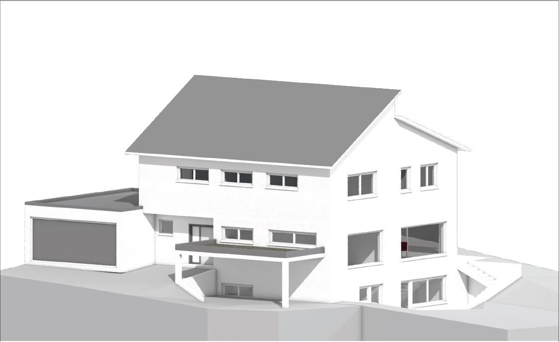

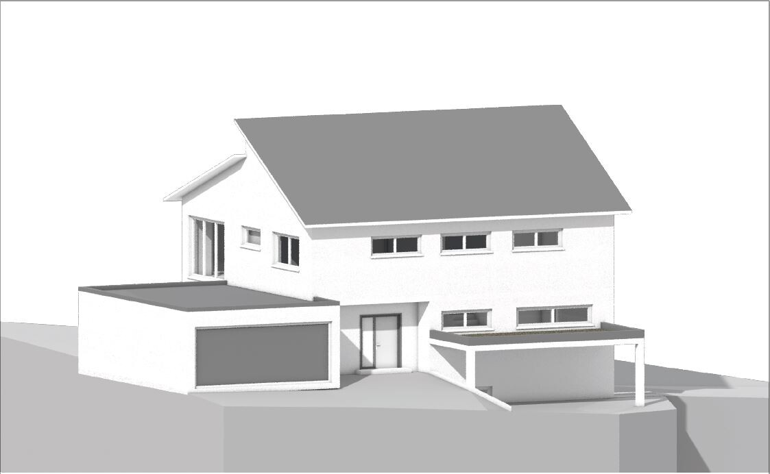

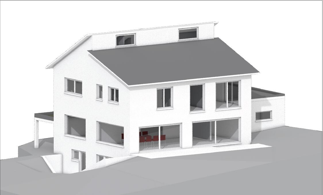

Frederick7612.04.18 20:05
Moin zusammen,
anbei wieder mal ein Lebenszeichen des TE.
In den letzten Wochen waren Finanzierunsggesprächen und Diskussionen mit dem Energieberater wg. Kfw 40 Plus das Thema.
Mit dem Design und Änderungen geht es nächste Woche weiter.
Zu den OT bezüglich Lebensmodell äußere ich mich nicht - hier hat jeder seine eigene Vorstellungen; einige Posts hier empfand ich für eine Grundrisskritik als etwas überinterpretiert in die Richtung...
Auf Basis des Vorschlages von YPG anbei mal ein gerendertes versetztes Pultdach. Wir überlegen gerade wie wir die Kinderzimmer mit dem erweiterten Dachraum am Besten Erschließen können.
Rest der Änderungen dann ab nächster Woche.
Viel Glück,
Fred
