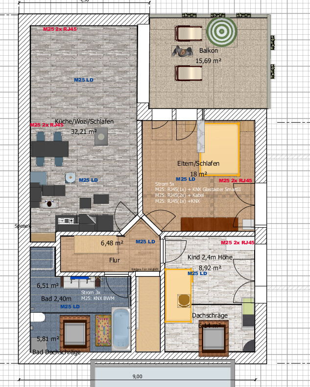

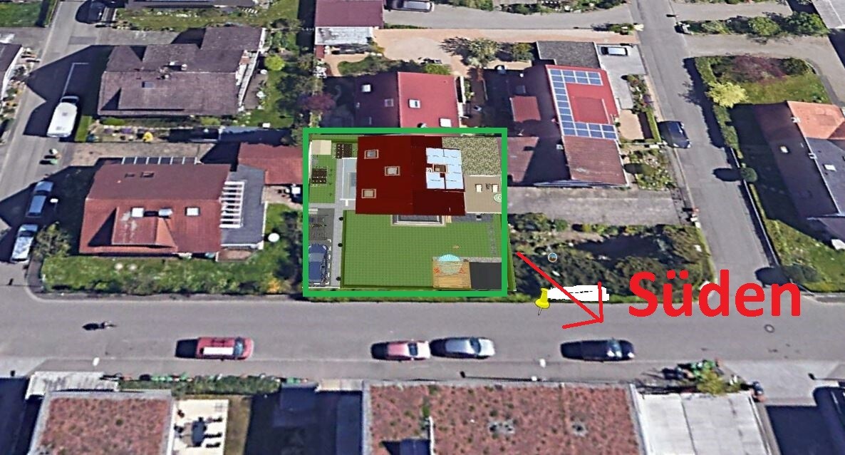

Hallo Zusammen,
das kleine Grundstück von 18m*18m=324qm liegt im sonnigen Baden-Württemberg in sehr begehrter Lage wo es kaum Grundstücke oder freie Wohnungen gibt, daher meckern wir nicht über dieses "kleine Grundstück". Wir haben lange geplant und es sollte von der Statik so auch funktionieren. Nun interessieren uns natürlich eure Meinungen und vor allem eure guten Verbesserungsvorschläge/Kritik/Lob.
Auf Technik usw werde ich separat eingehen.
Vielen Dank.
Gruß Freiburger
Grundstück:
Luftbild: zentrales Haus grün umrissen; Straße mit Autos; Süden markiert.

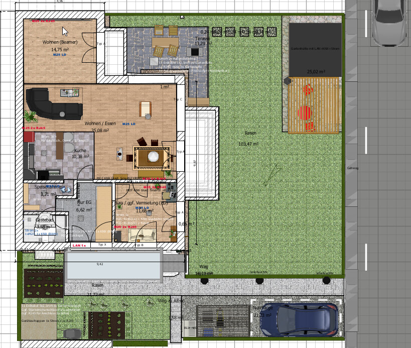

EG:
Grundriss eines Hauses mit großem Garten, Terrasse und Pkw-Stellplatz im Plan.
Isometrischer Grundriss eines Hauses: Wohnzimmer, Küche, Terrasse, Garten, Auto vor dem Haus.

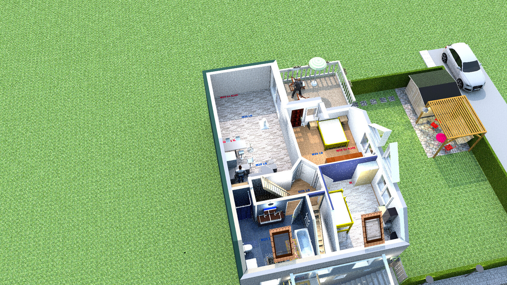

OG:
Grundriss eines Hauses: Balkon, Küche/Wohnen, Eltern- und Kinderschlafzimmer, Bad, Flur, Dachschräge
Isometrische Draufsicht eines Wohnhauses mit Garten, Terrasse und Auto, Innenräume sichtbar.

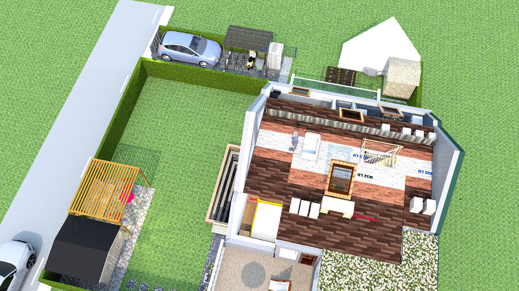

Dachspitz:
Draufsicht eines Hauses: Garten, Zufahrt mit Auto, Terrasse und Innenraum mit Holzboden.
Vogelperspektive: Haus mit rotem Dach, Garten, Terrasse mit Pergola, Autos im Hof.

haydee schrieb:
Und was gefällt daran nicht?
Dort ist vieles besser, wie in eurem Grundriss.
Die Pläne gefallen euch doch nur darum besser, weil Sie nicht von einem Leihen stammen und ordentlich, mit Maße, so wie ihr das wünscht ausehen!
Folgendes ist hierbei negativ:
UG: Bad in Mitte, ohne Fernsterlüftung. Räume wie Schlauch für 1-2 Bürotische ungeeignet. Raumkonzept ohne externe Treppe bedacht.
EG: hier gibt es kaum was zu meckern ist auch teils identisch mit unserem, bisd auf den Anbau und das Gäste/Bürozimmer
OG: Platzverlust für Empore und viel zu kleiner Flur. Keine Möglichkeit für Unterbringung im Flur+ Kein Platz für Dachstuhltreppe. Türproblem rechts. Zudem mit 2. Giebel geplant der aus Kostengründen wegfallen soll.
