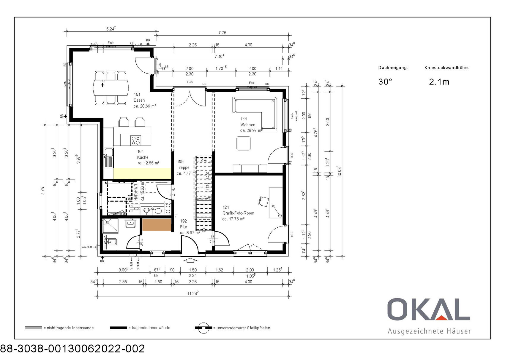

Im EG finde ich die Originalaufteilung definitiv sinnvoller, als die Wohnhalle mit unnötiger Miniküche.
Ich finde es auch gelungener. Hauswirtschaftsraum und WC noch drehen, etwas ausloten das ganze, dass noch ein Garderobenschrank Platz hat.
K a t j a13.07.22 09:21
Mir gefällt Euer Entwurf besser - mit ein paar Änderungen im EG so in die Richtung:
Grundriss eines Einfamilienhauses mit Küche, Essen, Wohnen, Flur und Treppe.
Wenn der Technikraum zu klein wird, muss die Küche etwas nachgeben aber das sollte imho gehen.
Der Flur ist vielleicht etwas schmal - vielleicht gönnt man dem noch ein paar Zentimeter und macht das gesamte Paket planrechts im EG und OG etwas schmaler. Naja, und die Badewanne im OG ist natürlich Käse aber das wurde schon korrigiert.
ypg13.07.22 09:58
… wenn man dann noch die Wand zwischen Küche und Flur weglässt, hat man auch Platz für eine richtige größere Küchen-Insel.
K a t j a13.07.22 10:26
Ach so und in der Küche über der jetzt gezeichneten Spüle fehlt ein Fenster.
häuslebauer2313.07.22 11:16
[ATTACH alt="EG-mit GArderobe.jpg"]73291[/ATTACH]
Vielen Dank für die Änderungsvorschläge, genau diesen Input haben wir gebraucht, vielen Dank auch für die Mühe das einzuzeichnen!
Fenster in der Küche geht dann Richtung Carport - aber ja, besser als kein Fenster, das würden wir auch einplanen. Und ein Fenster im Gäste-WC dann.
K a t j a13.07.22 11:38
Ja, vergesssen. 🙂
Ich kann das nicht so recht deuten, ob da neben der Haustür eigentlich ein Außengerät für die Wärmepumpe geplant war oder sonst irgend welche Rohre. Notfalls müssen Technikraum und Gäste-WC/Garderobe die Plätze tauschen.
