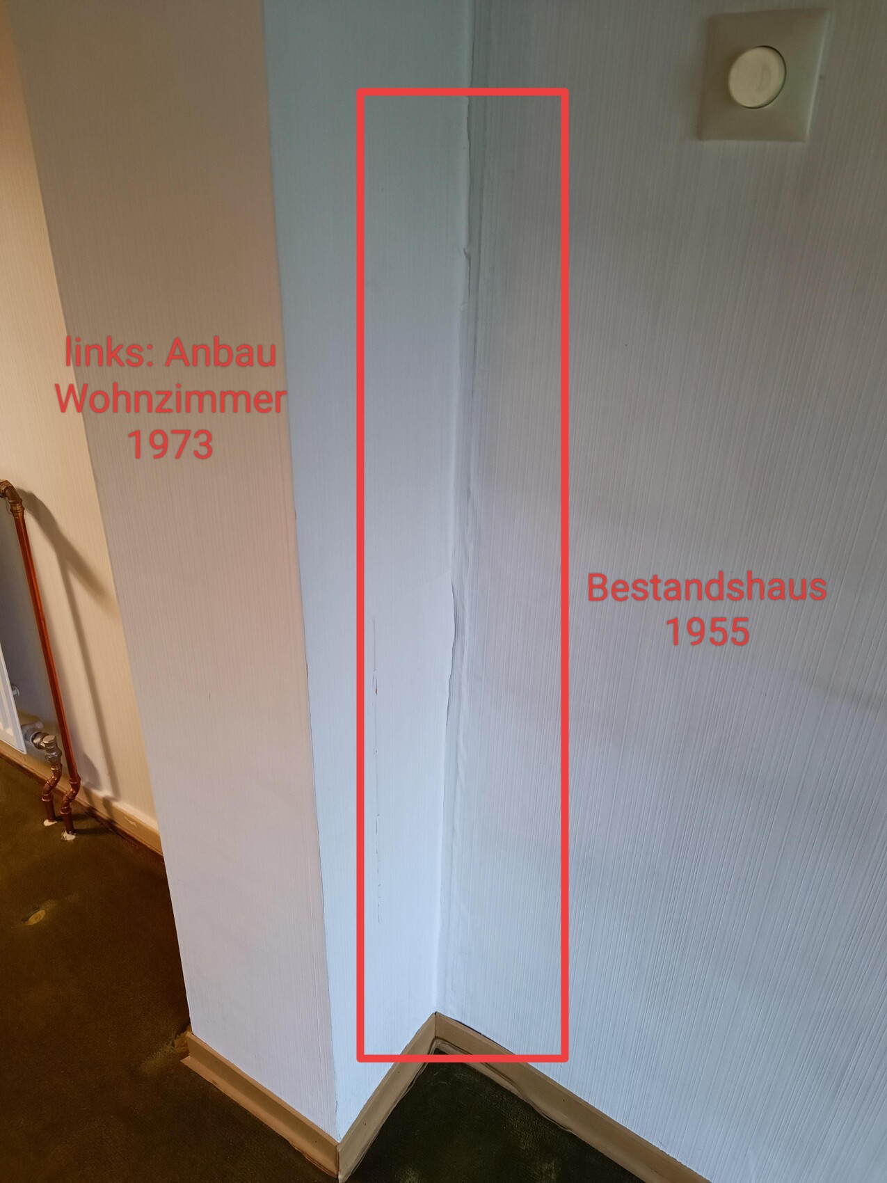

Wir fragen uns zudem, ob dieser Punkt Probleme bereitet. Es wirkt, als wäre die Wand unter der Tapete feucht.. hier beginnt der Anbau des Wohnzimmers aus dem Jahr 1973, dessen Flachdach mit der überdachten Terrasse wohl auch noch erneuert werden sollten...
Innenwand Ecke mit sichtbarem Riss zwischen Anbau- und Bestandswohnzimmer
Ferndiagnosen zu Bausubstanz oder Feuchtigleiten kann ein Forum selten leisten. Das wäre schlicht fahrlässig, sich darauf zu verlassen.
Eine ID zum Exposé wäre sinnvoll. Dann könnte man anhand der vollständigen Fotos und Informationen schlussfolgern und eine Prognose stellen.

Wenn Sie nach einer energetischen Sanierung das Gebäude mit einer WP beheizen können (Nachweis durch Heizlastberechnung nach DIN 12831), ist der Kamin überflüsssig und kann abgebrochen werden. Die Umnutzung eines Zweifamilienhaus zu einem Einfamilienhaus ist prinzipiell baugenehmigungspflichtig; der Abbruch tragender Bauteile in größerem Umfanhg ist es ebenfalls und muss statisch nachgeweisen werden.
Die Terrasse auf dem Anbaudach ist in der Baugenehmigung nicht beantragt gewesen und ist wahrscheinlich illegal. Ev. ist sie auch baurechtlich nicht genehmigungsfähig (Grenzabstände zum Nachbarn beachten) bzw. ist das Anbaudach statisch nicht für eine Nutzung als Terrasse ausgelegt worden. Das bleibt zu prüfen.
Lassen Sie sich durch einen Architekten/Baugutachter zum Kauf der Immobilie beraten. Dabei sollten dann auch alle relevanten Unterlagen auf Lastenfreiheit geprüft werden.
