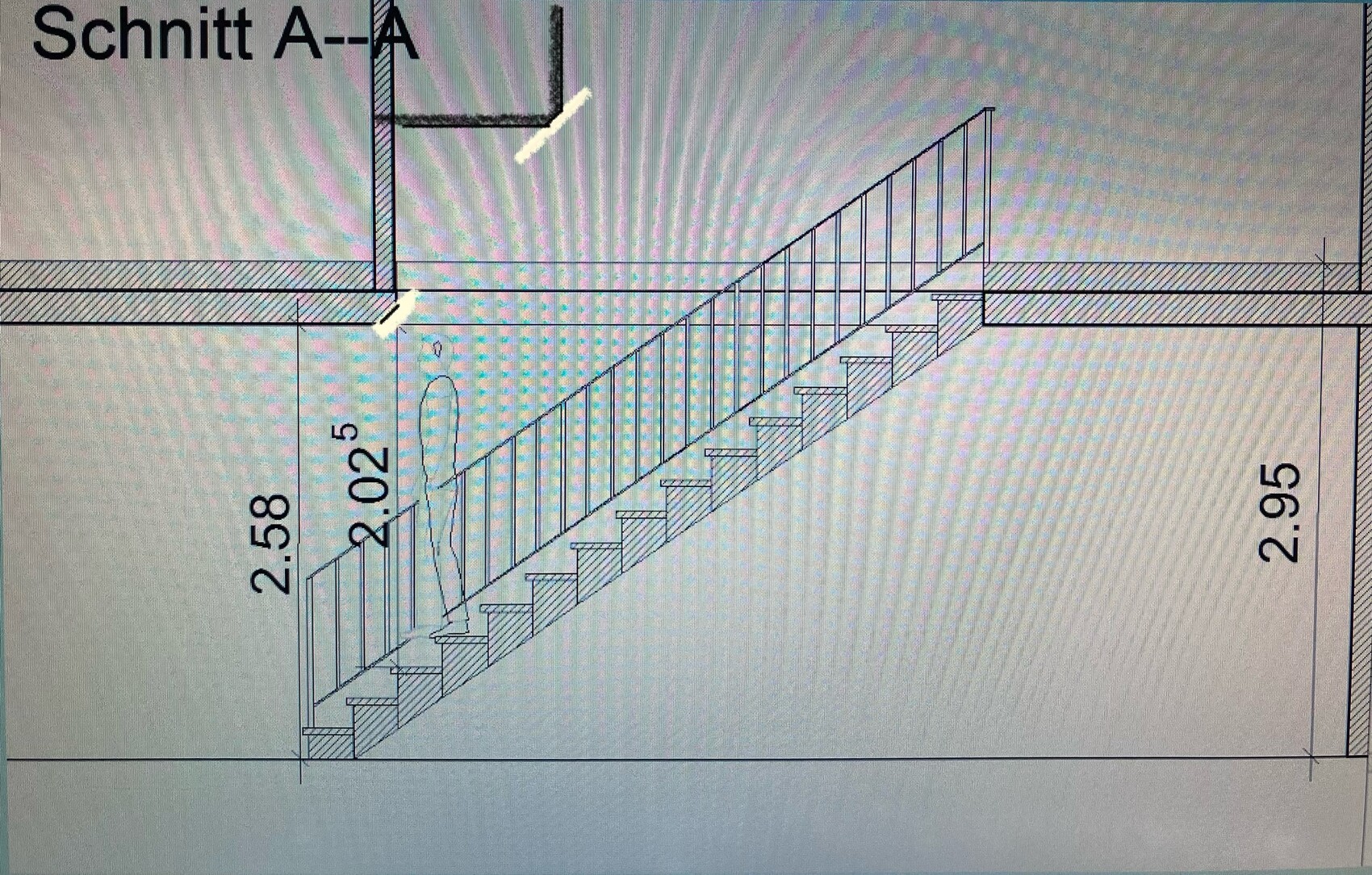

Hallo allerseits,
ich habe hier einen Grundriss, die Treppe wurde geplant unten in der Wendung nur zwei stufen oben aber Drei, macht das sinn?
Die Geschosshöhe ist 3.15m 17 Stufen den Rest seht Ihr auf den Zeichnungen.
Würdet Ihr das so ausführen bzw. was würdet Ihr unter umständen anders machen?
Vielen Dank
Mike

Contact2001 schrieb:
Das ist ein abgestufter Bereich die untere Hälfte hat normale Bodenhöhe die obere Hälfte ist ca, 1-1.3 m hoch, quasi ein Podest. Es ist auf dieser Zeichnung nicht ersichtlich. Die Kopffreiheit ist gegeben.
Ich müßte lügen, wenn ich behauptete, jetzt hätte ich eine klare Vorstellung von der Situation.
die größeren Doppelstufen
zwei Stufen widersprechen sich. .
quasi ein Podest.
. . mit einem Podest.
Das ist jetzt eine sehr schlechte Grafik (nicht maßstabsgetreu und von einem anderen Thread geklaut, sorry) und vielleicht hilft das sogar nicht, aber die Treppe wurde so geplant um Kopffreiheit zu haben.
Die unteren kanten des " Treppen Überhangs = Boden und Podest im OG Zimmer" werden auch angeschrägt um größere Kopffreiheit zu gewährleisten.
Wenn wir jetzt nur Zwei Stufen in der oberen Wendung statt der drei nehmen dann muss der Boden und das "Podest" im OG über der Treppe um ca. 18.5 cm angehoben werden (zwecks Kopffreiheit), somit verlieren wir dann etwas Stauraum. Der Berater meint oben nur zwei Stufen in der Wendung sei besser, da eine größere Auftrittsfläche vorhanden wäre, meine Frage ist wie groß ist der Sicherheitszugewinn, bzw. wird der natürliche Gang zu sehr beeinträchtigt bei nur zwei Stufen im oberen Bereich.
Sorry Fragen über Fragen, ich hoffe es ist einigermaßen verständlich.
Das ist jetzt eine sehr schlechte Grafik (nicht maßstabsgetreu und von einem anderen Thread geklaut, sorry) und vielleicht hilft das sogar nicht, aber die Treppe wurde so geplant um Kopffreiheit zu haben. [...]
Klaue es doch lieber direkt aus den Plänen Deines Architekten, dann hilft es vielleicht und wird womöglich sogar verständlich.
23.01.25 13:07
Ich denke auch, beide Varianten sollten mal als ordentlicher Schnitt mit Höhenangaben ähnlich dem mal von mir erstelltem Kopffreimuster aus deinem letzten Beitrag ausgeführt werden.

Du hast eine GH von 3,15m die Skizze zeigt 2,95m. Also kannst Du ja 1 Stufe mehr überbauen. Ich habe 2,04 m da habe ich kein Problem (ich bin 1,80 gross) Besonders schön ist das aber nicht. Wenn man 2 m gross ist geht das nicht mehr ohne Kopf einziehen.
