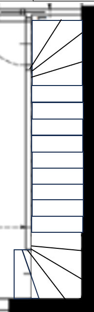

Hallo allerseits,
ich habe hier einen Grundriss, die Treppe wurde geplant unten in der Wendung nur zwei stufen oben aber Drei, macht das sinn?
Die Geschosshöhe ist 3.15m 17 Stufen den Rest seht Ihr auf den Zeichnungen.
Würdet Ihr das so ausführen bzw. was würdet Ihr unter umständen anders machen?
Vielen Dank
Mike

11ant schrieb:
Diese übliche Form der zeichnerischen Darstellung kann zu Trugschlüssen führen, weil Laien darin häufig nur "eine" Treppe sehen.
touché!
11ant schrieb:
... stolpert man aus sanitäterischer Sicht prinzipiell besser aufwärts als abwärts, weil abwärts eher zum Sturz gerät.
Das war mein Gedankenspiel: Lieber oben sicher stehen und unten stolpern als umgekehrt.

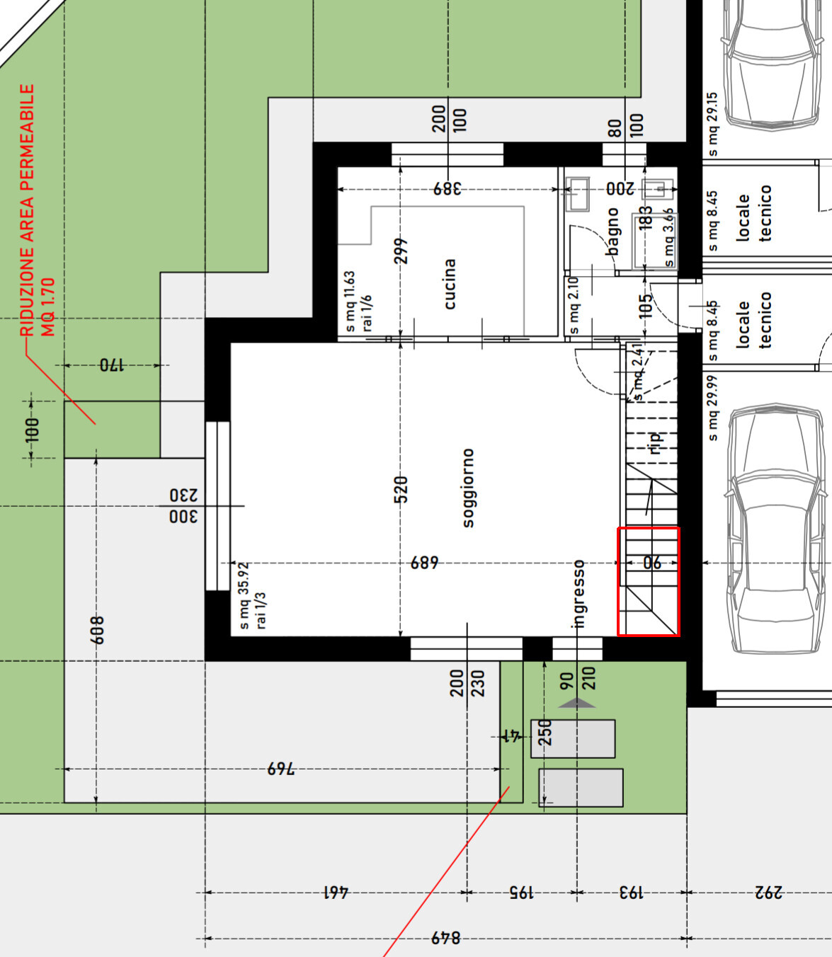

11ant21.01.25 18:32
Contact2001 schrieb:
danke auch für deine schnelle Rückmeldung.
Nein es ist eine Treppe da kein Keller vorhanden die Treppe würde gerade auslaufend, in der Dusche enden.
In der Zeichnung ist ein Strich in der Treppe. Dann hat man wohl in Italien (/ Tessin ?) andere Planzeichen.
21.01.25 19:15
Wenn das OG tatsächlich so geplant ist, dann habt Ihr mit der Treppe ein Problem, da das Treppenauge nicht groß genug ist. Ihr büßt Kopffreiheit ein. @kbt09

21.01.25 21:48
gezeichnet sind 18 Stufen. Tritthöhe sind dann 17,5cm Die Gehlinie ist dann ca. 5,3m 5,3/17= 30,5 cm Trittlänge. Die teilt man am besten gleichmassig auf.

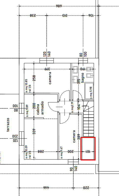

21.01.25 22:33
Du meinst, weil die Zeichnung vom OG so aussieht, als sei der rot umrandete Bereich des Treppenaufgangs mit Decke aus dem OG überbaut? Man kann es leider nicht ganz genau zuordnen, da Ausrichtung und Maßstäbe nicht so passen.
Grundriss: Wohnzimmer zentral; Küche links; Bad/Technik rechts; Eingang, Parkplätze, Garten.
Dürften dann aber 5 Stufen von 18 sein = 87,5 cm Höhe, die von der lichten Raumhöhe weggenommen wird.
Ja, das könnte sehr kritisch werden mit dem Überbau im OG. Die Frage ist, was da sein soll in dem Bereich .. OG mal gedreht und Bereich auch rot markiert.
[ATTACH alt="grundriss-treppenplanung-stufen-in-der-wendung-680826-1.png"]90108[/ATTACH]
[ATTACH width="304px" alt="grundriss-treppenplanung-stufen-in-der-wendung-680826-2.png"]90109[/ATTACH]
Das ist ein abgestufter Bereich die untere Hälfte hat normale Bodenhöhe die obere Hälfte ist ca, 1-1.3 m hoch, quasi ein Podest. Es ist auf dieser Zeichnung nicht ersichtlich. Die Kopffreiheit ist gegeben.
