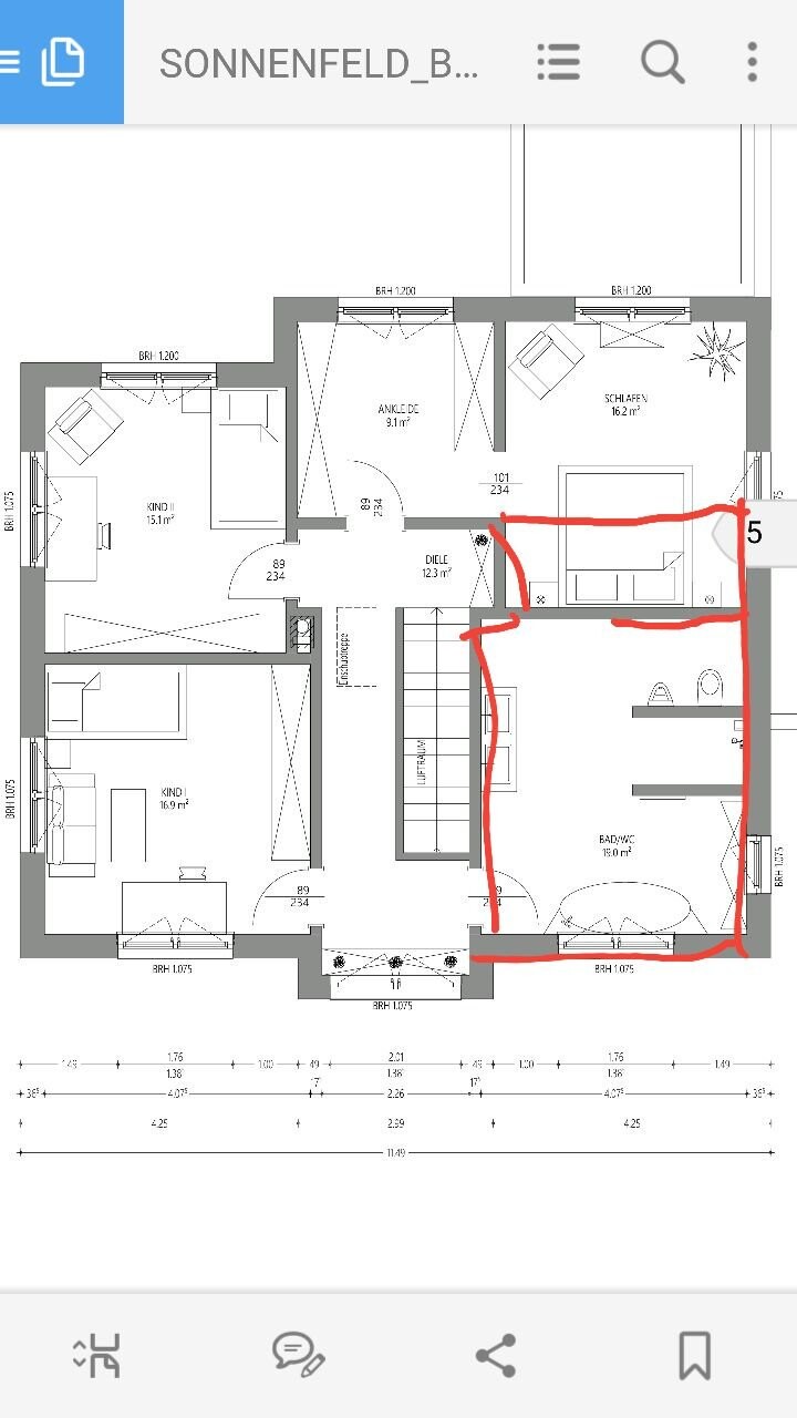

kbt09 schrieb:
aber, so ein Riesenbad kann man ja anders aufteilen
Riesenbäder kann man vernünftig eigentlich nur verkleinern, wenn man sie nicht nutzt. Ohne dritten Waschtisch (wo ich aber eher ein separates Kinderbad nähme), Whirlpool zusätzlich zur Badewanne und Dusche, Bidet etcetera erzeugen 20+ Quadratmeter Bad eigentlich nur eines: überlange Wege zwischen Notdurftverrichtung und Händewaschen. Aus meiner Sicht ein Bug, kein Feature. Und da Quadrate quer wie längs die gleichen Dimensionen haben, hilft hier m.E. nur: die Überfläche zu beseitigen. Dank der in die Ecke gekauerten Tür wirkt es in dieser Größe ja noch nicht einmal großzügig, nur zu weit.
matte31.08.17 18:55
Bei dem bad würde ich die wand mit dem WC und Bidet um 90° gegen den UZS drehen und an die planobere Wand andocken, damit die beiden Gegenstände sozusagen gegenüber vom Waschbecken sind. Dahinter lässt sich dann ein super Duschtempel machen.
DanielaS31.08.17 19:04
Das Bad ist definitiv nicht fertig. Haben gestern überlegt ob wir das Bad nicht dahin machen wo jetzt die Ankleide ist. Under Schlafzimmer dahin wo das Bad jetzt ist und die Ankleide mit integrieren (am oberen Bereich des Schlafzimmer). Wäre vielleicht besser für alle.
DanielaS31.08.17 19:05
Mit Schlafzimmer und Ankleide unten angeordnet. Das Bad dann oben hin. Besser??
2D-Hausgrundriss mit markiertem Badbereich rechts unten
ypg01.09.17 13:38
Nein, die Bäder sollten übereinander bzw die Toilette sollte nicht über der Küche seinen Abfluss haben
DanielaS01.09.17 13:42
Ok danke. Hat das mit den Leitungen zu tun? In Kanada war es nämlich so das Bad über der Küche war und es war kein Problem.
