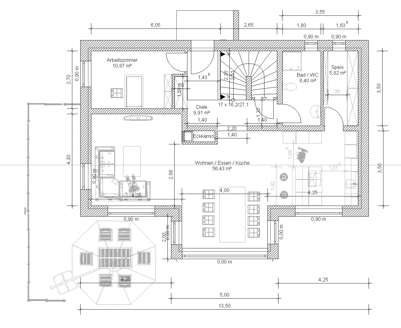

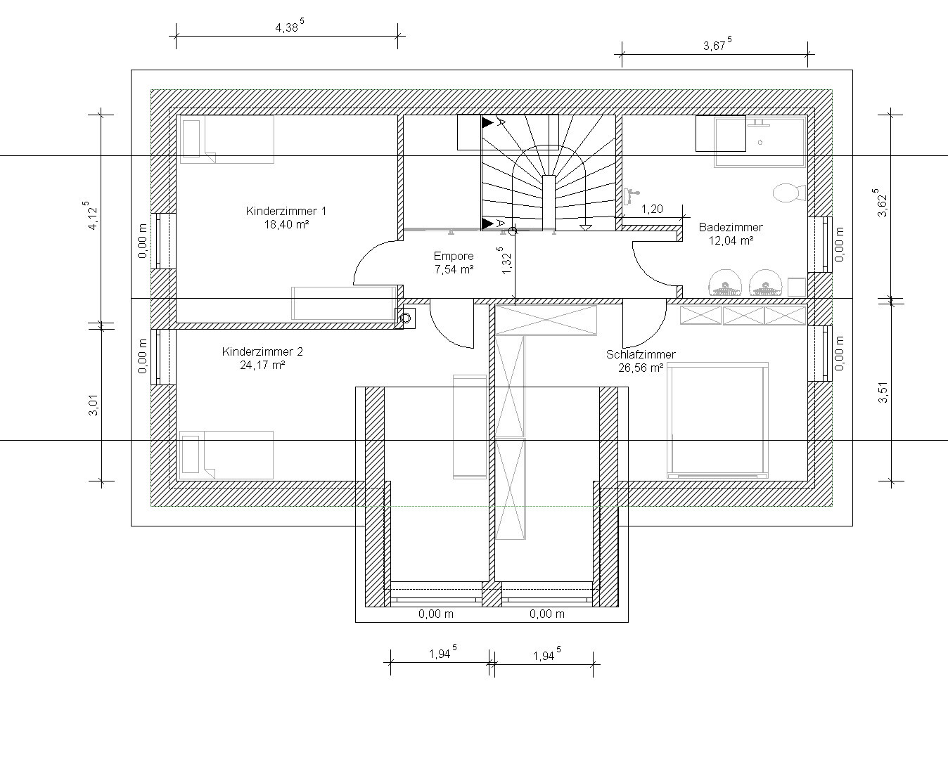

Danke für die Antworten.
milkie schrieb:
Garderobe zu klein und hinter der Tür schlecht erreichbar.
Stimmt, Garderobe hab ich jetzt vergrößert und mit der Arbeitszimmertür getauscht.
milkie schrieb:
Das OG überzeugt mich nicht. Das Bad wirkt beengt, das WC ist unter 2m. Das geht auf jeden Fall besser.
Das WC würde noch leicht nach vorne versetzt werden wegen dem Spülkasten. Aber du hast recht, es würde dann trotzdem knapp werden. Ich hab das WC jetzt mit der Badewanne getauscht.
Manu1976 schrieb:
Im EG würde ich den Eingang zum Arbeitszimmer und die Garderobennische tauschen, so ist die Nische nicht nutzbar, da ja immer die Haustür im Weg ist.
Im OG kommen mir die Fenster recht klein vor.
Danke, wurde getauscht. Die Fenster sind auf einem 45 Grad Dach eingezeichnet. Sie sind daher von der Fläche doppelt so groß.
Manu1976 schrieb:
Ok, dann ist das OG hell genug, aber im EG würde ich trotzdem noch ein schönes Fenster einplanen.
Die Haustüre wird auch noch ein Seitenteil erhalten, wo ein bisschen Licht reinkommt. Auch die Wohnzimmerschiebetür wird leicht lichtdurchlässig sein. Da über der Haustür auch ein Luftraum ist zum Obergeschoss, sollte zumindest von oben vom Dachfenster genug Licht einfallen.
Ein zusätzliches Fenster wäre eine Überlegung wert, sollte das große Dachfenster von oben nicht ausreichen.
BeHaElJa schrieb:
Verstehe das obere eine Kinderzimmer nicht - hast du da einfach die Wand nicht im Programm wegbekommen, oder hat das Kind ein Loch mit Fenster am Ende neben seinem Zimmer?
Auch ist mir die Terrasse nicht ganz klar - die hat ja Blick auf die Auffahrt - wenn da auch die Straße liegt hat jeder Einblick auf eure Grillfeste (da kann man dann ja auch eher schwer Bäume pflanzen).
Genau, die zusätzlichen Wände links und rechts von der Gaube sind nur die Gaubenseitenteile und stehen nicht im Raum. Um Blicke auf die Terrasse zu vermeiden, werde ich über die Garage ein paar Blumentöpfe aufstellen (Bambus). Die Straße selbst ist eine Sackgasse und führt nur noch zu einem weiteren Haus. Auf der Grünfläche werde ich aber, da sie abfallend ist eine Steinmauer zur Straße hochziehen und dann oberhalb ein paar Sträucher setzen, damit die Terrasse geschützt ist.
Der Plan ist irreführend: die Maße können nicht stimmen bzw einige sind falsch und kommen nicht hin.
ZB hat die Wohnzimmertür zwei verschiedene Vermaßungen. Die Erkerseite soll 2 Meter sein. Der Durchgang Wohnzimmer /Essen 2,88 . Wenn man vergleicht, muss da was falsch sein.
Bei den Fenstern sind überall die Brüstungshöhen angegeben und bei der Wohnzimmertür ist zusätzlich auch die Durchgangshöhe angegeben: 2,2m. Der Durchgang ist nur 1,4m breit.
Ansonsten sind immer nur Längen- oder Breitenangaben eingefügt und diese stimmen.

Ok, die alten Grundrisse sind wieder beim Initialpost vorhanden. Hier sind die neuen Grundrisse.
Hat jemand noch Ideen zur Gestaltung vom Erker?
Grundriss eines Hauses: Erdgeschoss mit Wohnzimmer, Küche, Bad, Speis und Arbeitszimmer.
Grundriss eines Dachgeschosses mit Empore, Treppe, Bad und drei Zimmern (Kinder 1, 2, Schlafzimmer)
Legurit07.12.14 12:01
Finde den Erker generell nicht so Klasse. Im Eltern und Kinderzimmer ist das einfach tote Fläche.
milkie07.12.14 13:48
Der Erker eignet sich eigentlich hervorragend für einen Arbeitsplatz. Hell durch das Fenster und fast 2m breit.
Auch wenn ich Erker eigentlich nicht mag, dieser hier wird zumindest mal genutzt.
