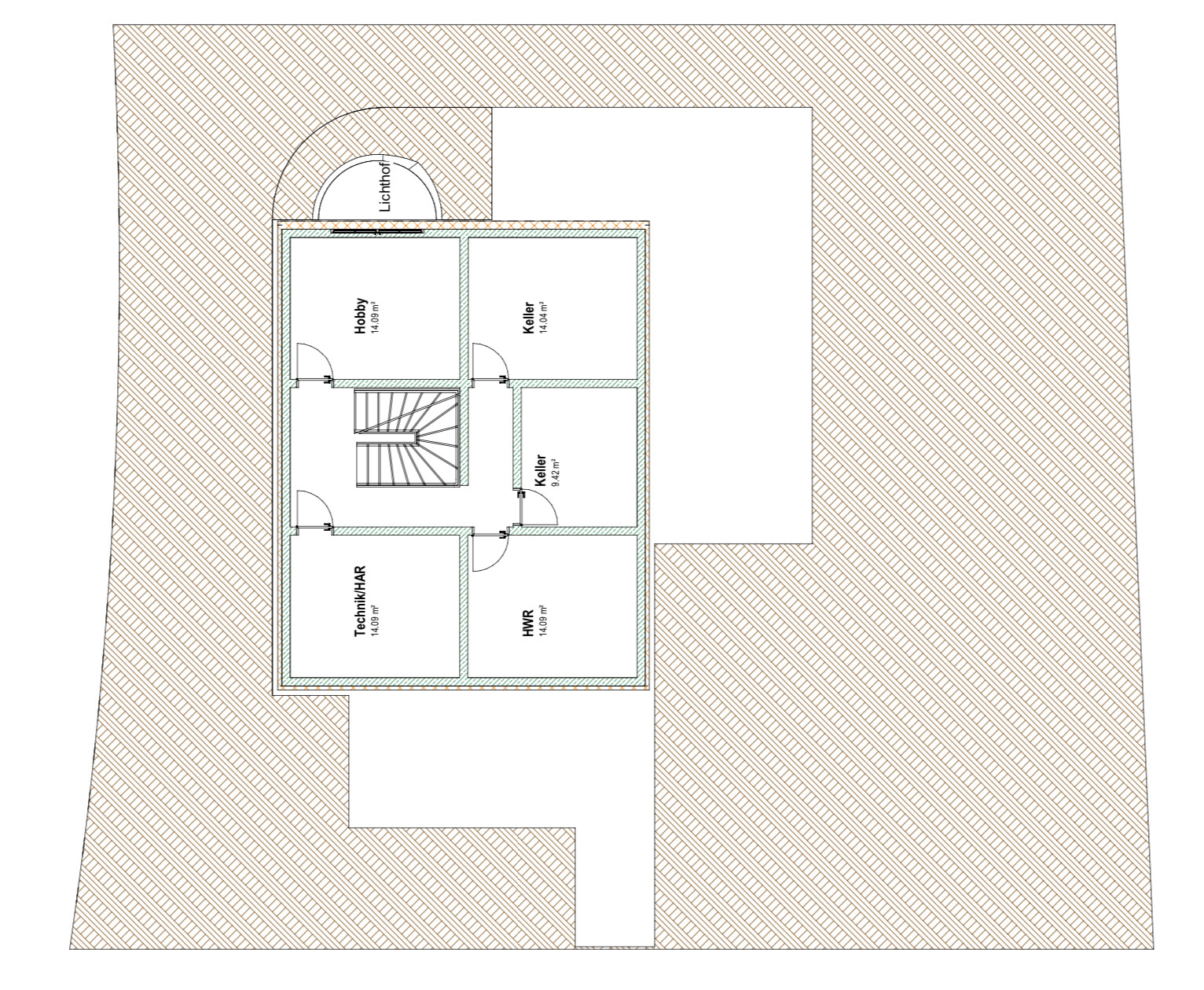

nach intensiver Auseinandersetzung mit unseren Vorstellungen und unserem Raumprogramm haben wir eine Architektin gefunden, die uns diese Vorstellungen umgesetzt hat.
Sie hat zwei Varianten erstellt und wir sind uns noch unsicher ob diese optimal sind. Wir hoffen auf euren Input!

Was gefällt besonders? Warum? Alle Räume wurden so untergebracht wie wir das gewünscht hatten, s.u.
Was gefällt nicht? Warum? Gefühlt kleiner Wohn-/Essbereich, Frage ob Eingangsbereich zu eng ist, direkt mit der Treppe an der Türe

Wir hatten klare Vorstellungen: Arbeitszimmer und Küche im Osten, Offener Wohn-Essbereich, Schleuse zur Garage, Dusch-WC im EG; 3 Kinderzimmer, Schlafzimmer im Osten, Eingang mittig, Symmetrische Fassadenoptik mit Veranda, mit Dachvorsprung überdachte Terrasse im Osten und Süden
Architektin hat dies so umgesetzt
Welche Variante würdet Ihr bevorzugen. Würdet Ihr lieber mehr Raum im Eingangsbereich haben wie in Variante 2 oder mehr Platz im Essbereich wie in Variante 3. Welche Lösung würdet ihr im OG bevorzugen?
