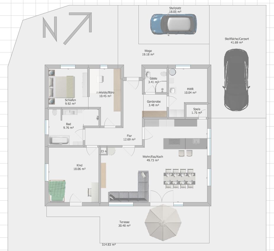

Rampelzampel11.10.21 20:42Hallo, nach knapp über einem Jahr melde ich mich wieder. Es wird jetzt nun nach vielen politischen und Coronabedingten Verzögerung das Baugebiet doch noch erschlossen und es soll ab März 22 wohl möglich sein mit dem Bau zu beginnen. Mittlerweile ist jetzt das gewünschte Kind da und da es auch bei einem bleiben soll reicht uns 1 Kinderzimmer.
Des Weiteren favorisieren wir mittlerweile dann doch ein Bungalow anstelle des 1,5 Geschossers da preisliche ähnlich und alles auf einer Ebene uns lieber ist.
Wir werden wohl mit Town & Country bauen da die Firma (der Franchiser) direkt im Ort ansäßig ist und schon die Hälfte der Häuser in den vorherigen Neubaugebieten im Ort gebaut hat sowie das Haus von guten Freunden von uns und wir in Gesprächen mit den Bewohnern bisher keine schlechten Erfahrungen gehört haben (Bisschen was ist natürlich immer).
Größe des Grundstücks: 766m² (Breite an der Straße 20,5m)/ Nr.28, Zeichnung ist nach Norden ausgerichtet, genaue Vermessung erfolgt demnächst
Hang: nein
Grundflächenzahl: 0,4
Geschossflächenzahl: II
Randbebauung: nein
Anzahl Stellplatz: 2
Geschossigkeit: Bis 2 Vollgeschosse
Dachform: Sattel- oder Walmdach
Stilrichtung: modern
Ausrichtung:
Maximale Höhen/Begrenzungen: FH 9,5m, TH 6,5m
weitere Vorgaben: Versickerung Regenwasser auf Grundstück, Innenwände laut
Stilrichtung, Dachform, Gebäudetyp: Modern, Bungalow, Walmdach
Keller, Geschosse: Kein Keller
Anzahl der Personen, Alter: 2 Erwachsene 28 und 34, 1 Baby
Raumbedarf im EG, OG: Gesamt rund 130m²
Büro: Familiennutzung
Schlafgäste pro Jahr: 10
offene oder geschlossene Architektur: Offener Wohn-Essbereich gewünscht
offene Küche, Kochinsel: ja, wäre schön aber kein muss
Anzahl Essplätze: 6-8 (täglicher Bedarf reichen 3-4)
Kamin: ja
Musik/Stereowand: nein
Balkon, Dachterrasse: nein
Garage, Carport: 1 Carport, 1 Stellplatz im freien
Nutzgarten, Treibhaus: nein
weitere Wünsche/Besonderheiten/Tagesablauf, gern auch Begründungen, warum dieses oder das nicht sein soll: - Zentrale Lüftungsanlage da Allergiker
Von wem stammt die Planung: Mischung aus Bauunternehmen und selbst erdacht.
Was gefällt besonders? Warum? Die rechte Seite sowie der Wohn/Ess/Koch Bereich gefällt mir schon ziemlich gut
Was gefällt nicht? Warum? Die linke Seite mit Kinderzimmer, Bad etc. könnte ich mit Leben aber sehe ich Verbesserungsbedarf, das Kinderzimmer soll wenn möglich im Süden liegen und unseres etwas getrennt davon, daher die derzeitige Lösung mit dem Bad dazwischen
Preisschätzung lt Architekt/Planer: 250.000
Persönliches Preislimit fürs Haus, inkl Ausstattung: 300.000
favorisierte Heiztechnik: Gast + Solarthermie
-könnt Ihr verzichten: Speisekammer, eventuell 2. Dusche im Gästebad, L-Form Wohn/Ess/Kochbereich wenn nicht anders möglich
-könnt Ihr nicht verzichten: Ankleide/Büro, Kinderzimmer im Süden - nicht direkt neben Elternschlafzimmer
Wir hatten uns erst für ein Winkelbungalow entschieden, da dort aber der Aufpreis sehr hoch ist gegenüber einem normalen Rechteckigen haben wir uns Gedanken gemacht was wir brauchen, andere Grundrisse studiert und sind letztlich bei diesem gelandet, wir jetzt aber über 1 Jahr raus waren aus dem Thema, da es zwischenzeitlich so aussah als würde das Baugebiet doch nicht kommen, ist das jetzt der erste Grundriss von vielen die wir gezeichnet haben der uns im groben und ganzen zusagt. Wir konnten uns leider aber bisher nur 2 Bungalows in Musterhausparks ansehen die aber alle etwas kleiner waren.
Laut Aussage Town & Country sind bei Bungalows jetzt 17,5er Innenwände Pflicht aufgrund Rissbildungen vorher daher sind im Entwurf alle Innenwände 17,5cm, die Außenwände sind derzeit 30cm, da bin ich noch am überlegen auf 36,5 oder 42,5 zu erhöhen, bin mir aber nicht sicher ob das lohnt.
Da bei dem Tool leider keine Bemaßung frei verfügbar ist mal die groben Eckdaten: 13,5m Breite an der Straßenseite oben und 11,1m Länge, ich versuche die Tage nochmal ein anderes Tool mit Bemaßung aber für eine grobe Planung reicht das hoffentlich erstmal.
Vielen Dank vorab für Eure Hilfe.

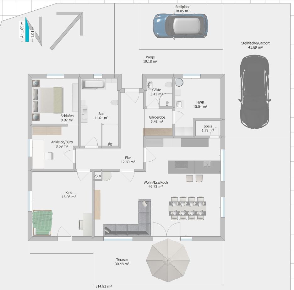

Ich bin etwas irritiert von den Möbelmaszen.
Das Haus ist ja recht kompakt mit 130qm, die möbel suggerieren aber viel mehr Platz. So locker und flächig wird es wohl nicht sein.
Schrank im zweiten Entwurf ist quasi nicht benutzbar... stellt man den Schreibtisch quer, dann kann man den Raum nicht betreten. Dem Schreibtisch nehme ich als einziges die Maße ab, eventuell noch die Küchenmöbel, aber alles andere scheint mir zu klein.
Ich würde an Deiner Stelle mal die Türen, Badelemente inkl. Vorwandinstallationen hinsichtlich der Maße überprüfen und die Möbel mit 10cm von den Wänden abrücken (Putz und Zirkulationsluft).

Hmm .. ein paar Maße würde dem Grundriss zur Beurteilung wesentlich gut tun. Ich sage nur ca. 300 cm Schlafraum mit normalem Doppelbett ist zweifelhaft.
Ich würde das Haus länglicher machen und soweit möglich in den Nordosten schieben. Und dann die Räume wohl nochmal durchwürfeln. Elternbereich mehr in den Nordosten, Kind mehr in den Südosten und Allgemeinräume mehr von Rest Südost bis West.
Benenne doch mal die Haustype von Town & Country.
Rampelzampel11.10.21 22:03Ich hatte mich bei den Möbelmaßen drauf verlassen das die halbwegs stimmen aber jetzt wo du es sagst, ich werde das morgen nochmal prüfen und ein anderes Programm mit Bemaßung verwenden für das weitere Vorgehen.
@kbt09
Daran hatte ich auch schon gedacht aber dann finde ich es schwierig die Einfahrt bzw PKW Stellplätze zu planen da im Nordwesten ja die Kreuzung mit der Rundung ist, daher hatte ich es soweit wie möglich nach Nordwest gerückt. Hatte bei der länger aber etwas schmaler Variante die Sorge das der Flur zu lang wird. Werde das morgen wenn ich Zeit finde aber Mal probieren. Eventuell dann den Hauseingang auch auf die Westseite?
@kbt09
Rampelzampel11.10.21 22:15Gut dann werde ich mich da Mal dran setzen und einmal die Möbel rücken und Größen versuchen anzupassen und eine komplett neue Variante mit Eingang im Westen planen.
Die Stichstraße wird im unteren Viertel durch Poller blockiert und ist quasi nur für das Grundstück links unten die Zufahrt, danach ist dann durch das blockieren nur noch Fußweg.
