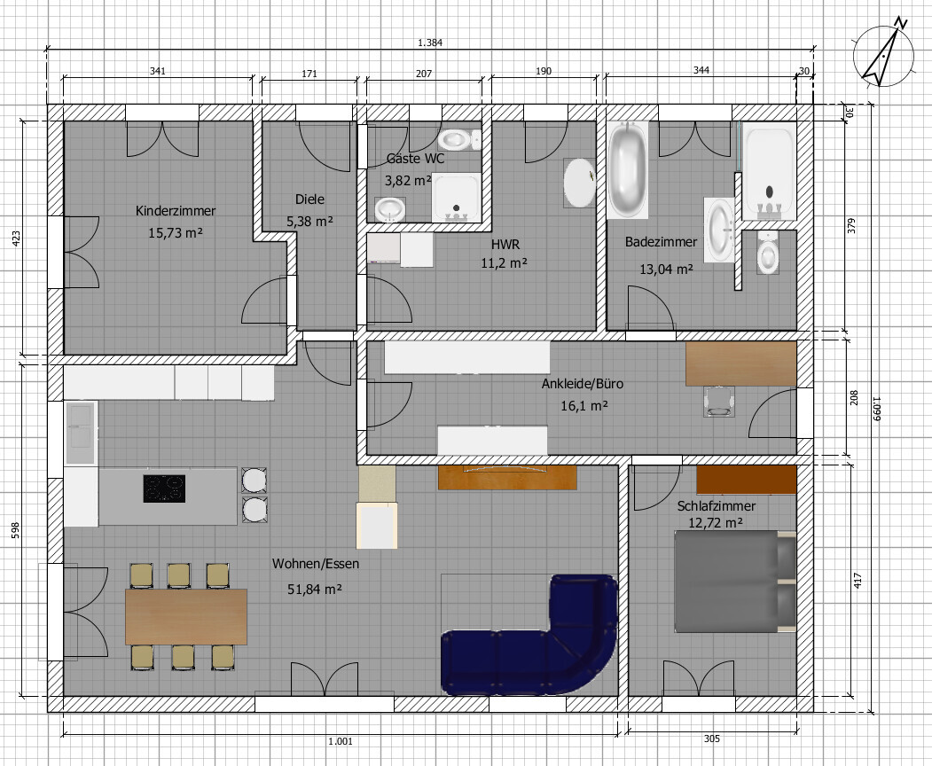

Ich kläre das die Tage mal ab, wenn das so ist habe ich das falsch verstanden. Aber dann könnte man ja wie du sagtest dass 92er vergrößern, da frag ich Mal was das dann kostet.
Wohlgemerkt, mit Einschüben / Wandverschiebungen (nichttragender Wände !), nicht frei variiert !
das ich eben auch 14m breite nehmen kann und dann eben die ander Seite entsprechend skalieren muss, bzw. ihr Tool hat das automatisch berechnet
Wie gesagt, es kann gut sein, daß die Franchise weich ist und der Franchisenehmer daneben auch Individualplanungen bauen darf. Dann ist üblich - schlicht weil die GU´ keine Lust haben, achthundertsiebenunddrölfzig mal gefragt zu werden, was welche Grundrißänderung kostet - einfach eine Quadratmeterpauschale zugrundezulegen und diese als "gleichbleibende Größe gleich gleichbleibender Preis" zu kommunizieren. In diesem Fall heißt das "Tool, das das berechnet" schlicht "Dreisatz" :)

@11ant Ich meine die von @Würfel* vorgeschlagene, die hat es meiner Frau im Moment angetan :D
Anbei mal grob gezeichnet. Fenster, Türen etc. ist natürlich alles nicht final ausgearbeitet.
Grundriss einer Wohnung: Wohn-/Essbereich, Küche, Schlaf- und Kinderzimmer, Bad, HWR, Gäste-WC.
