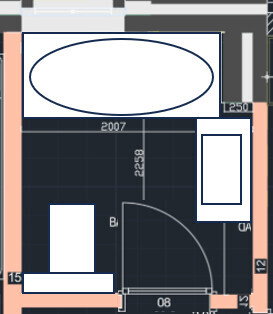

Das geht mit Badewanne. Eventuell so. Barrierefrei ist das nicht möglich.
Grundrissplan eines Hauses mit Raumanordnung und Maßangaben sichtbar

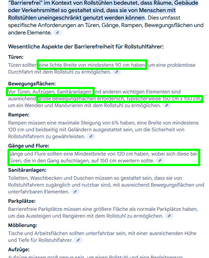

80 cm ist viel zu wenig. Bei manuell bewegten Rollstühlen sind dann immer die Hände in Gefahr. Die KI von Google gibt folgende Antworten:
Dokument mit barrierefreien Vorgaben zu Türen, Flächen, Rampen, Gängen und Sanitäranlagen.
