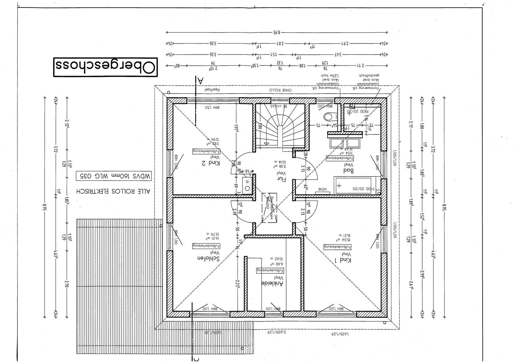

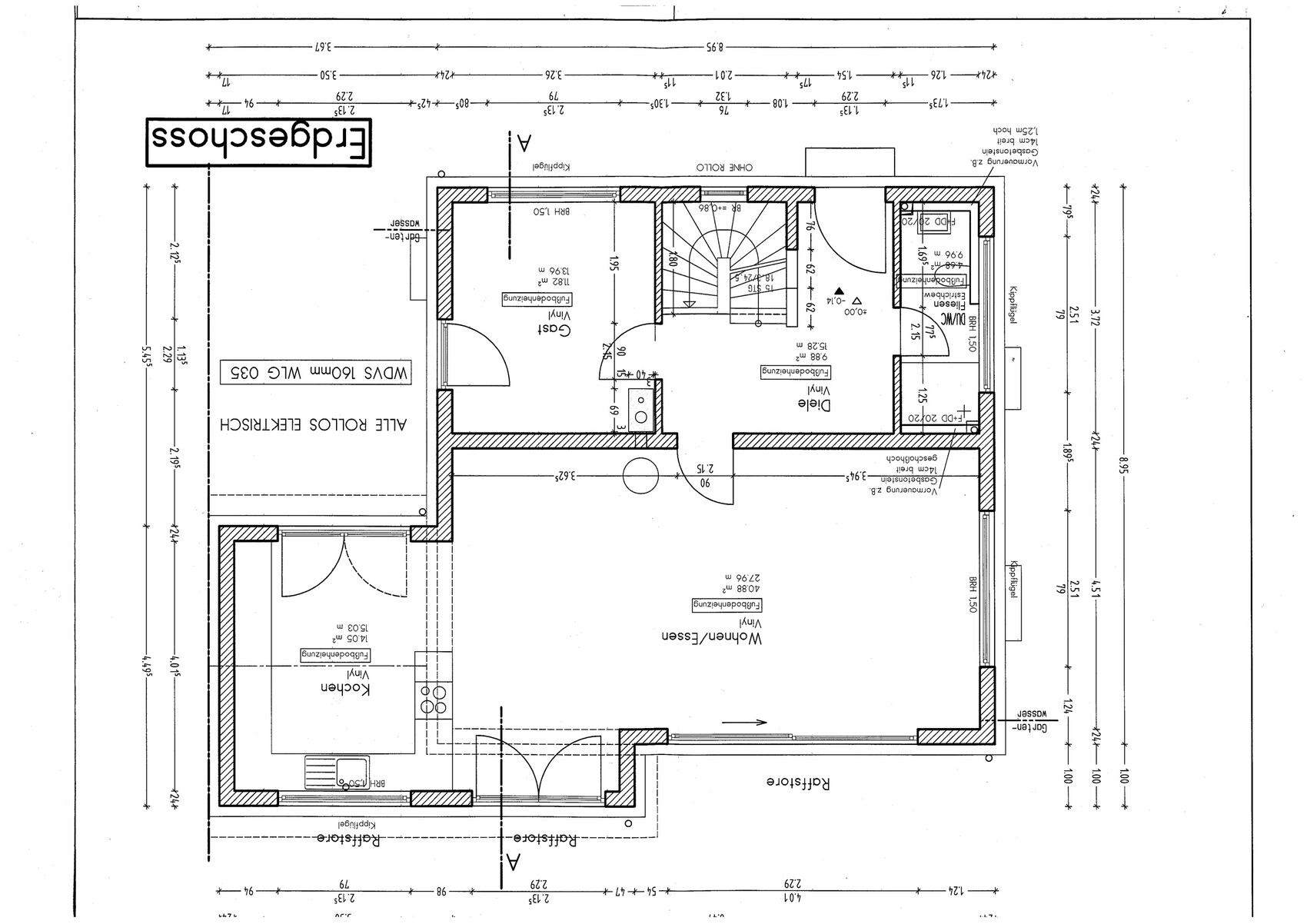

Anbei nochmal die EG & OG Grundrisse als JPG.
Danke schon mal für Euer Feedback
2D-Grundriss eines Hauses mit Wohnbereich, Küche, Eingang und Terrasse
Detaillierter Grundrissplan eines Hauses mit Treppenhaus und Raumaufteilung im Obergeschoss
01.05.17 22:13
Ist die Eingangsseite Norden, oder warum hast Du sie nicht gleich lesbar hingedreht ?
02.05.17 12:03
frankenbau schrieb:
Halbinsel nennt sich es, wenn es an einer Seite an die Wand anschliesst?
Aber Danke, so hatte ich das mir auch überlegt, dann könnte man da frühstücken
Genau.
100 cm Arbeitsbreite hat auch den Vorteil das man beim Ausrollen von Teig mehr in die Tiefe kann. Die 60er ist mir regelmäßig zu schmal und ich muß auf den Esstisch ausweichen.
Wo ist der Ausgang zur Terrasse?
Nicht das du um die Halbinsel, Küchenzeile etc rumlaufen mußt nur weil du dir ein Glas Wasser auf die Terrasse stellen willst.
02.05.17 12:06
Überlege dir ob du die Ankleide um 20 cm verkleinerst.
Dann kannst du die Kinderzimmer und Schlafzimmertüre verschieben und an die Wand hinter beiden Zimmer, würde ein Schrank passen
matte
02.05.17 12:14
Ich würde mir außerdem überlegen, ob es nicht sinnvoller wäre, das Schlafzimmer über die Ankleide zu begehen.
Wenn einer von beiden eher aufstehen muss, dann ist das viel einfacher, wenn die Ankleide kein gefangener Raum ausm Schlafzimmer ist, sondern andersrum.
