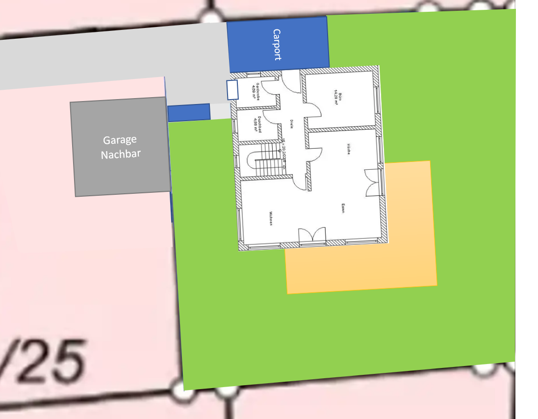

Da ja das Auto selten bewegt werden soll und eine untergeordnete Rolle spielt - hier mit minimierter Einfahrtsfläche (jeder m2 Pflaster kostet).
Grundriss eines Hauses mit Carport oben, Innenaufteilung sichtbar, Nachbar-Garage links
dieJulia
05.03.23 16:16
Ja, wobei wir tatsächlich die Idee mit dem Carport im Westen gar nicht so schlecht finden.
Küche und Wohnzimmer tauschen, hat dann aber den Effekt.

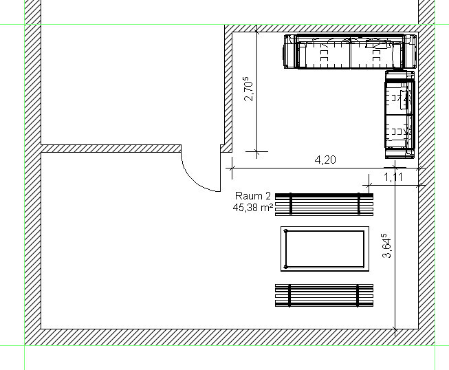

2D-Grundriss eines Wohnraums mit Sitzgruppe und Durchgängen
Die 4,20 ist ok, ein bissl mehr durch Erker geht auch. Der TV steht dann ja z.B. an der westlichen Innenwand. Aber die 2,70 funktionieren nicht gut. Dh Raum dafür müsste man über das Büro schaffen. Halben Meter kürzer, nehm ich gerne, wüsste aber eben nicht, wie man das dann gut mit dem Wohnzimmer im Osten machen soll. Mit WZ im Westen kann man das Haus tatsächlich gut noch nen halben Meter kleiner machen. Irgendwo hab ich da auch eine Version. Mit dem halben meter ist es aber "luftiger". Man merkt es dann an ein paar Stellen, zumindest auf dem Plan schon.
Die Wand hinter der Tür hätte die Funktion gehabt ein wenig als Sichtschutz zu funktionieren und Stellfläche für ein Bücherregal oä zu schaffen.
Wir waren gestern nochmal da und hab nochmal geschaut, wie es sich verhält, wenn wir das Haus an die 3m Grenze im Norden schieben, 4m von der Westgrenze weg und aber eben die 9,25 haben. Es ist schon Gewinn für den Süden, wenn die 1,5m + 1,75 zum Garten kommen, wenn das Haus wie beim ersten Plan gedreht ist.

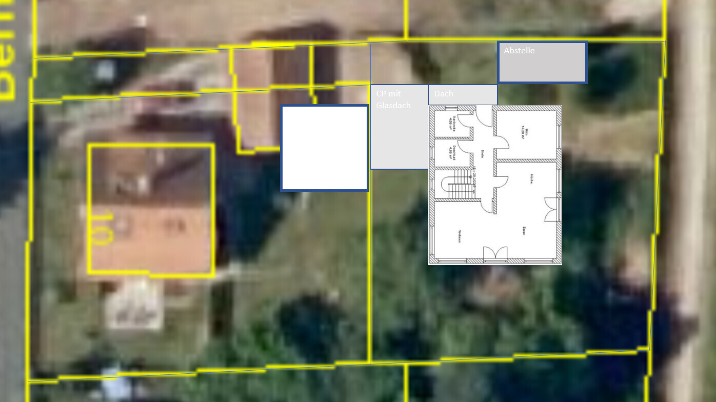

Nun habe ich mal den neuen Grundriss eingefügt.
Luftbild eines Grundstücks mit gelben Parzellengrenzen und überlagertem Grundriss eines Gebäudes.
dieJulia
05.03.23 19:33
Ich glaub, ich würde die Hütte an die 3m im Norden ran schieben, Radschuppen Richtung Nordosten. Bin mir nur nicht sicher, ob mal da in den carport rein und rauskommt. Ggf muss ne Ecke vom Haus weg
