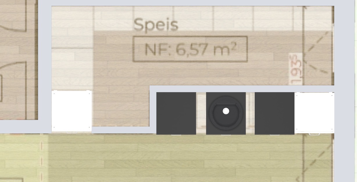

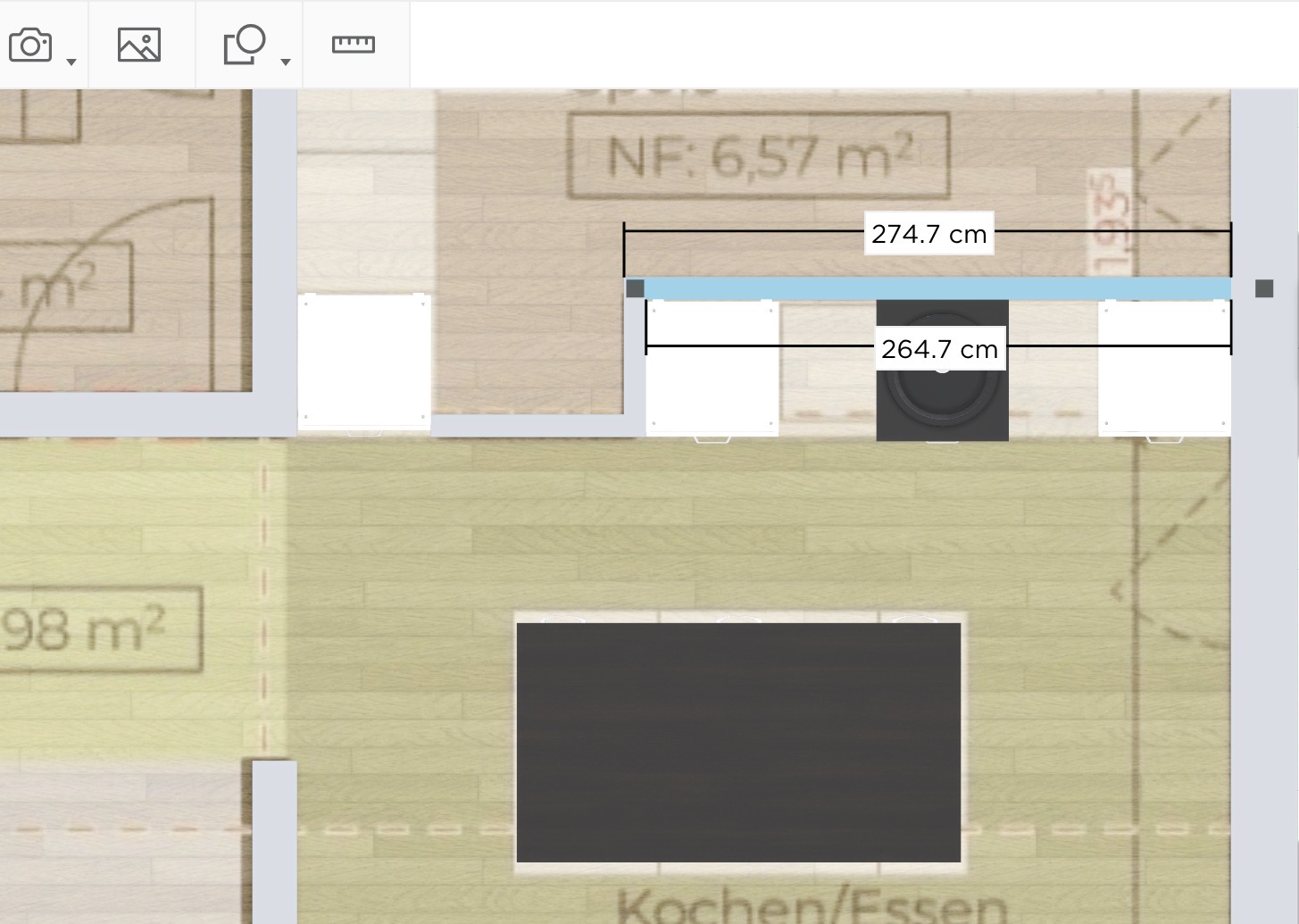

Die Zeile Hinten sind ~4,20 mit durchgangstür nach hinten.Nein, einfach mal schauen, was von einer 4,20er Wand an Küche übrig bleibt
Das sind zwei Hochschränke in der eigentlichen Zeile und übrig bleiben. Keine 130cm, wovon Spüle abgeht.
Rest ist Arbeitspuffer.
baustei schrieb:
Der Küchenblock ca. 2,30 x 1,20mDer ist 110 x 200. das ist nicht übergroß, und wenn man Herd abzieht, bleiben auf jeder Seite 70cm.
Arbeitsmesser, Salz und Pfeffer, Öl und Handykochbuch Links, bleiben 70cm rechts. Zum Ablegen oder Arbeiten? Frag Deine Frau.

Diese Küchen, und die können meinetwegen noch zig mal bei Insta und co gezeigt werden und vom Küchenbauer verkauft, reichen für einen 4-Personen-Haushalt oder Haushalt mit Essbesuch nicht! Und das ist keine Annahme.
Wo ist denn in der gezeigten Küchenplanung der Backofen?
Und auch hier wieder den gerade so üblichen Hochschrankdurchgang, der in der eigentlichen Küche 90 cm Stellfläche verschwendet. Einen Vorratsbereich etc. könnte man genausogut über den Flur erschließen, mit dem HWR vereinen oder was auch immer.
kbt09 schrieb:
Wo ist denn in der gezeigten Küchenplanung der Backofen?Ich habe meinen Fehler nochmal korrigiert : es sind auf jeder Seite 60-70cm. Mein Fehler war, dass ich zusätzlich einen Backofenhochschrank eingezeichnet habe.
Breiter oder funktionaler wird die Küche dadurch aber nicht. Sehe ich ja auch einen Muldenabzug, der aus der Standard-Kochfläche eine 80er macht.
