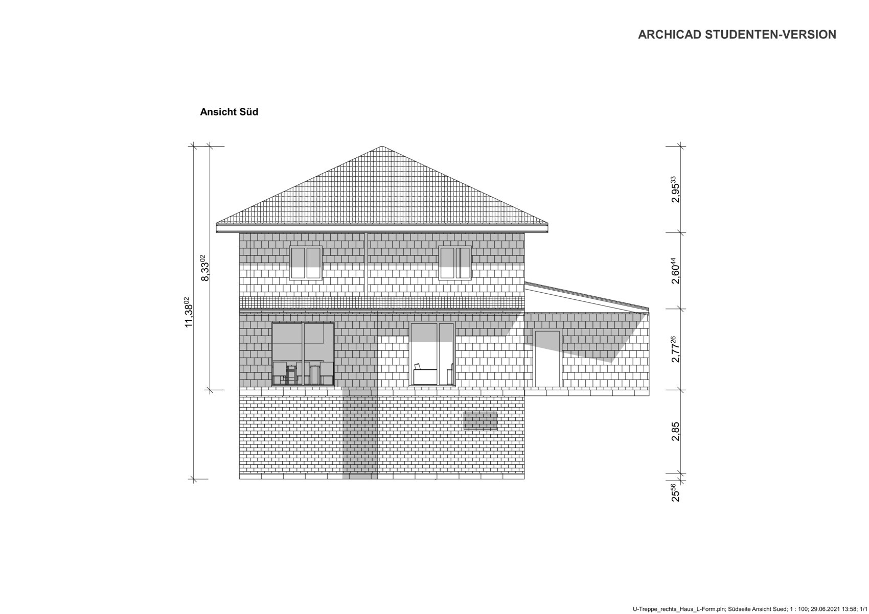

Hallo Zusammen,
vielen Dank für eure Unterstützung und konstruktiven Vorschläge.
Fragenkatalog:
Größe des Grundstücks: 540 qm, ca 28,4m x 18,7m
Hang: Nein
Randbebauung: Nur Garage
Anzahl Stellplatz: 1 Stellplatz vor der Garage.
Geschossigkeit: 2
Dachform: Walmdach mit Neigung zwischen 15°- 30°
Stilrichtung: Einzelhaus
Ausrichtung: Süd
Maximale Höhen/Begrenzungen: 10m
weitere Vorgaben: Nahwärme
Stilrichtung, Dachform, Gebäudetyp: Einfamilienhaus, Toskana mit Walmdach in L-Form
Keller, Geschosse: Keller + zwei Vollgeschoss
Anzahl der Personen, Alter: 2x zwischen 30 – 35.
Raumbedarf im
offene oder geschlossene Architektur: Wohnbereich offen; die restlichen Räume geschlossen.
konservativ oder moderne Bauweise: Modern
offene Küche, Kochinsel: offene Küche mit L-Theke.
Anzahl Essplätze: min. 6
Kamin: Ja
Musik/Stereowand: Nein
Balkon, Dachterrasse: Nein
Garage, Carport: Garage
Nutzgarten, Treibhaus: Familiengarten
Von wem stammt die Planung:
-Do-it-Yourself
Was gefällt besonders? Warum?
Offene Bauweise, Wohnzimmer ist dennoch abgetrennt und könnte später mit einem Raumtrenner nochmal geteilt werden.
Was gefällt nicht? Warum?
-für Vorschläge offen.
Preisschätzung lt Architekt/Planer: Unbekannt.
Persönliches Preislimit fürs Haus, inkl Ausstattung: Haus mit Außenanlagen max. 500k
favorisierte Heiztechnik: keine Wahlmöglichkeit, Nahwärme wird vorgegeben.
-könnt Ihr verzichten: Büro im EG.
-könnt Ihr nicht verzichten: Keller
Fragenkatalog:
Hang: Nein
Geschossigkeit: 2
Ausrichtung: Süd
Raumbedarf im
- EG: Wohnküche, Wohnzimmer etwas abgetrennt, Gäste-WC mit Dusche, Gastzimmer/Büro, Garderobe
- OG: 2 x Kinderzimmer, Elternzimmer mit Ankleide, Familienbad
- Büro: Homeoffice für 2-3x die Woche
Kamin: Ja
-Do-it-Yourself
- Welche Optimierungsmaßnahmen können wir noch berücksichtigen?
- Wie könnten die Verkehrsflächen noch weiter reduziert werden?
