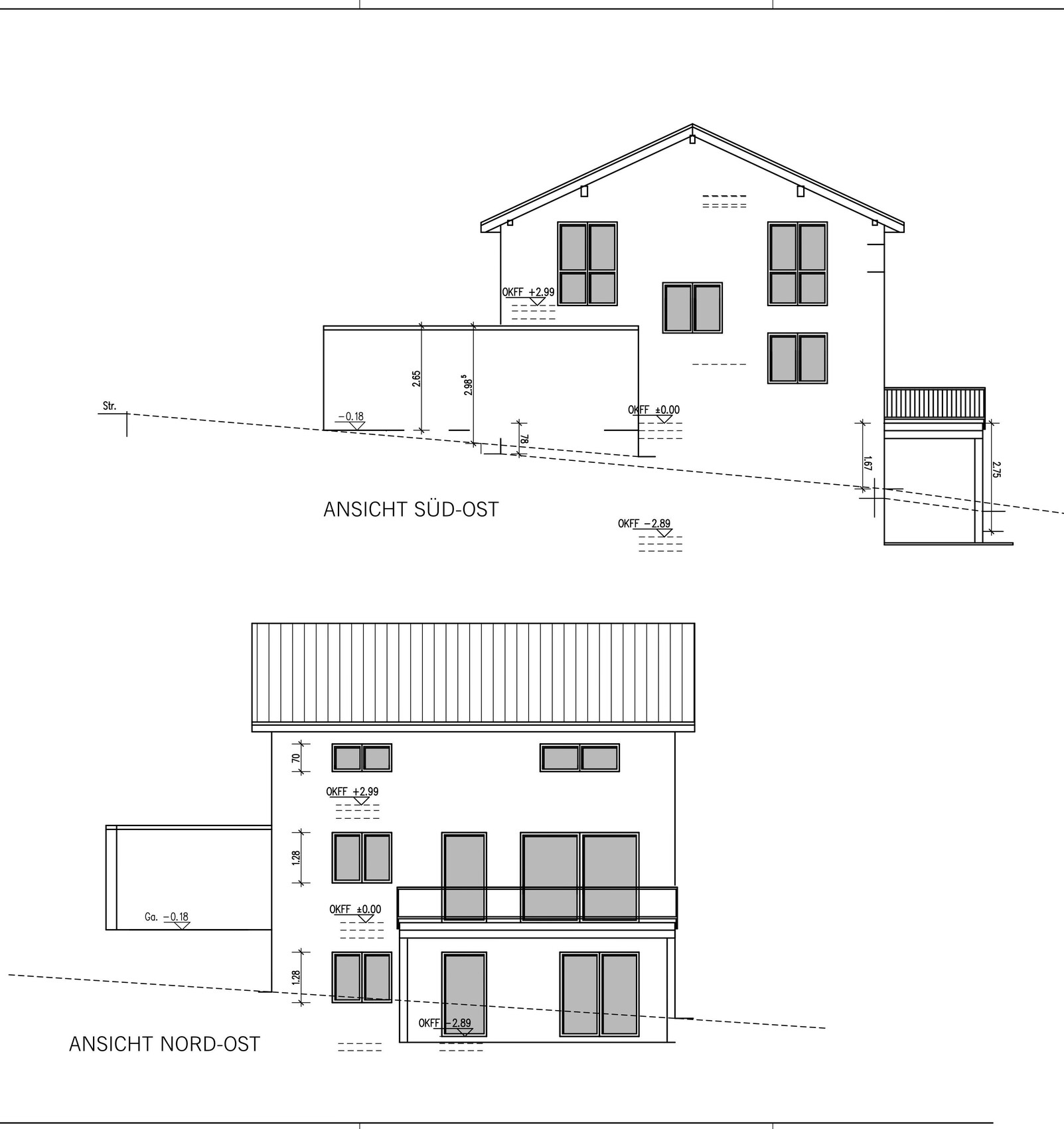

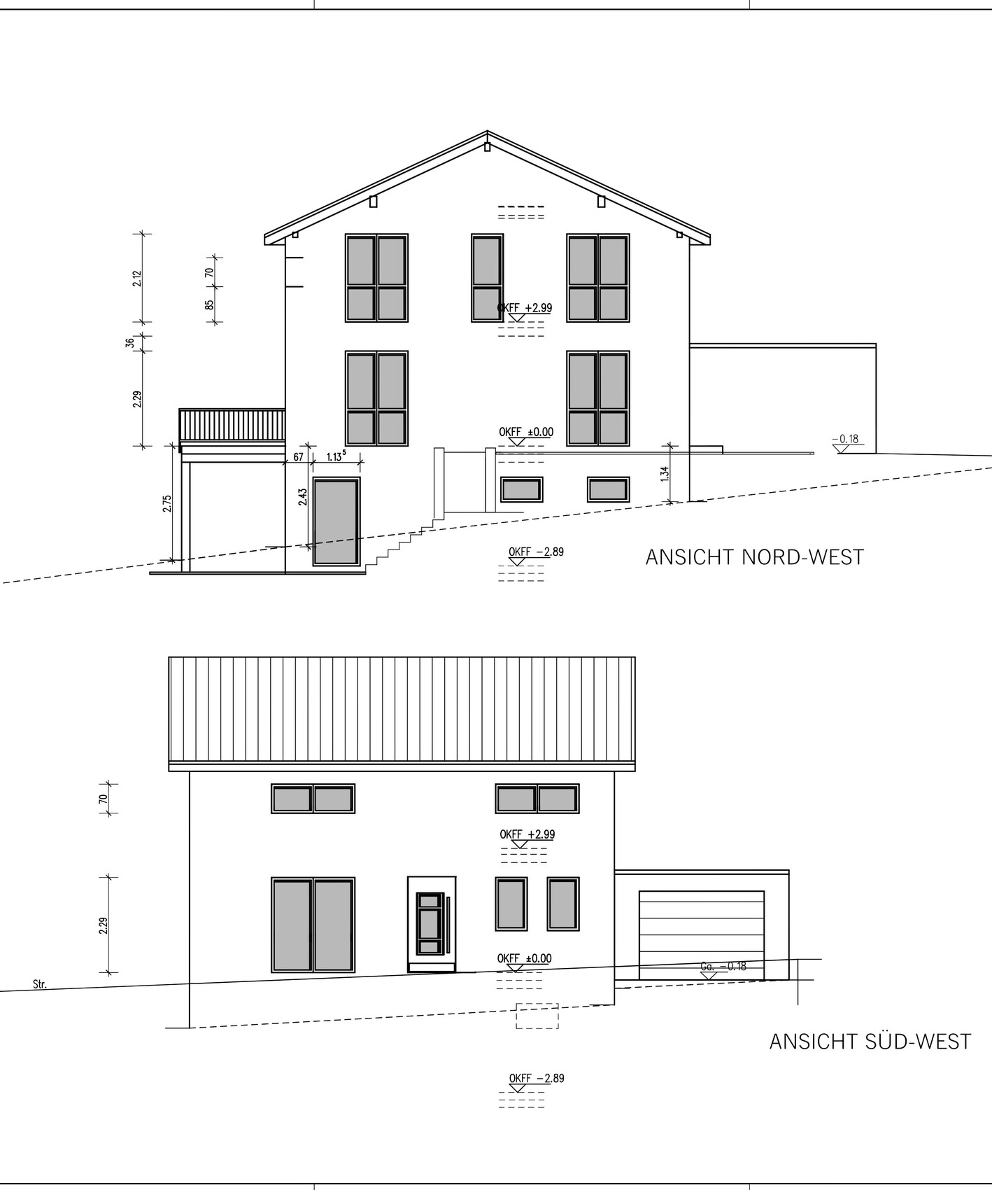

Anbei noch mal unsere überarbeiteten Ansichten. Ich hätte unsere Hausfront gerne ein wenig symmetrischer gehabt, aber leider ist das nicht möglich. Wenn man z.b die linke Fensterfront mehr nach links schiebt so hat man dann weniger Platz für das Sofa und man könnte nicht so schön rausgehen aus der Terrassentür. Ich meine das sieht jetzt ein wenig asymmetrisch aus....oder meint ihr das sehe ich zu eng ?
Was sagt ihr sonst so zu den Ansichten ?
Zweigeschossiges Haus, Nordwest- und Südwestansicht mit Dach, Fenstern und Garage.
Architekturzeichnung: Zwei Ansichten eines Hauses (Südost- und Nordost) mit Fenstern und Dach.

Keiner eine Meinung bzw. ob meine Bedenken mit der Frontansicht nur Einbildung ist
WildThing
09.11.15 09:08
Also ich finde das es so ganz gut ausschaut, auch das asymmetrische stört nicht so. Die Fenster sind ja in einer Linie ausgerichtet.
Watcher78
09.11.15 11:47
He, danke für deine Rückmeldung. Ich glaube manchmal macht man sich auch selber verrückt .
Ich hätte vorne die Terrassentür gerne breiter gehabt, wir hatten Sie ja mal bei 2,75 m gehabt, aber dann das Fenster oben dazu genauso zu verlängern macht keinen Sinn, sodaß es halt optisch gleich aussieht.
Daher jetzt 2m Terrassentür + oberliegendes Lichtband von 2 m. Vorlauf. könnte man noch überlegen die Terrassentür 2,20 m zu machen und das Lichtband trotzdem bei 2 m zu belassen. Denke die 10 cm an jeder Seite wird man auch nicht sofort sehen. Andererseits ist die Frage was mir 20cm größere Terrassentür bringen? Och menno ist das alles kompliziert....
Kisska86
09.11.15 12:41
Ich finde es sieht gut aus. Und die 20cm bringen dir nichts... So hast du weniger Kosten und bist flexibler in der Möblierung... Aber die Fenster in den Kinderzimmern finde ich was die Möblierung betrifft echt unnötig breit.
