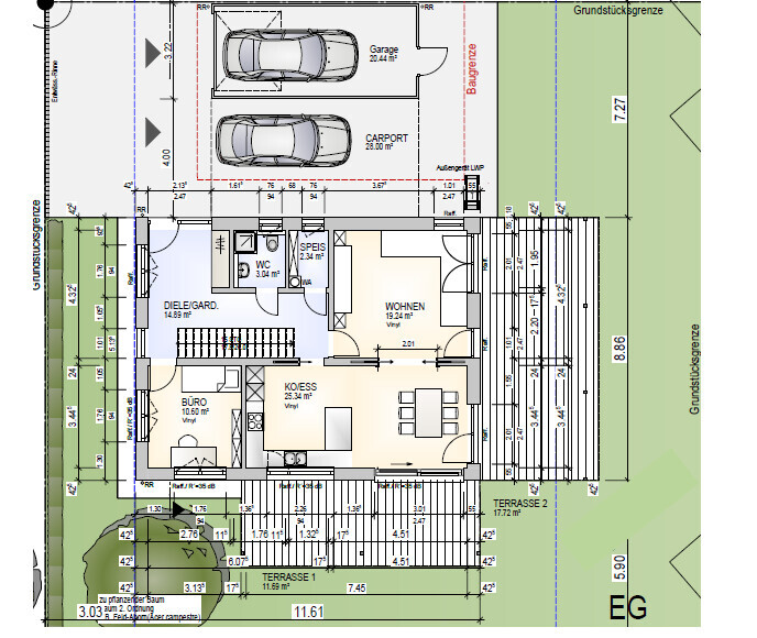

Uns ist bewusst, dass im EG die Abtrennung des Wohnbereichs vom Koch- und Essbereich die Bewegungsfläche einschränkt, allerdings ist die Abtrennung für uns alternativlos - wir haben Erfahrung mit einem offenen Wohn-/Essbereich sowie mit einer Abtrennung des Kochbereichs von Essen und Wohnen und zu unseren Lebensgewohnheiten passt ein abgetrenntes Wohnzimmer am besten.
Die gerade Treppe war ursprünglich kein absolutes Muss, ist aber der favorisierte Treppentyp.

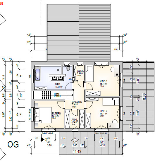

Hier hätten wir gerne die Möglichkeit das Bett an die Nordwest- oder Südwestwand zu stellen, wissen jedoch nicht, wie wir dann am besten die Fenster einplanen sollen, da uns eine möglichst symmetrische Ansicht des Hauses von der Straße aus (Nordwesten) wichtig ist. Es ist grundsätzlich für uns in Ordnung, wenn das Bett bei einer Variante unter dem Fenster stünde. Wie groß müsste das Fenster etwa sein, damit bei einer Brüstungshöhe auf 120cm ausreichend Licht in den Raum kommt? Oder würdet ihr in jedem Fall ein Fenster auf der anderen Wand einplanen (so würde das Bett bei beiden Varianten unter einem Fenster stehen)? Wie würdet ihr dann die weiteren Fenster auf der Südwestseite des Hauses (Ankleide, Kinderzimmer) planen? Habt ihr ganz andere Lösungen?
Aktuell sind im OG in den beiden Kinderzimmern auf der Südostseite zudem Fenster mit einer Brüsthungshöhe von 55 cm eingezeichnet - diese würden wir voraussichtlich zugunsten der Stellmöglichkeiten auf Standardbrüstungshöhe setzen. Im OG wird beschattet mit Rollläden.

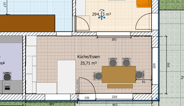

Im Essbereich sind wir uns hinsichtlich der Fensterplanung noch vollkommen unsicher. Beschattet wird im EG mit Raffstores. Die Hebeschiebetür ergibt aus unserer Sicht keinen Sinn, weil man die Öffnung nicht vollständig nutzen kann. Ich füge anbei einmal zwei Ideen für die Fensterplanung im Essbereich ein: (1) zwei Terrassentüren und Fensterfronten, (2) eine Terrassentür mit Fensterfront sowie ein Fenster mit Brüstungshöhe 55cm (als Sitzfenster nutzbar). Wie findet ihr diese Ideen?

Der Architekt und zwei Badplaner empfehlen uns die T-Lösung mit Badewanne an der Nordwestwand (Fenster darüber). Der wenige Stauraum stört uns allerdings (kein Platz für einen Hochschrank). Hättet ihr bezüglich des Stauraums Ideen/Anmerkungen oder gar alternative Grundrissideen für das Bad?

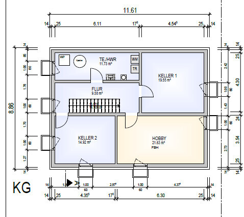

Im Keller wünschten wir uns: 1 obligatorischer Technikraum mit Waschmaschine und Trockner, 1 Werkstatt- und Lagerraum, 1 weiterer Lagerraum sowie einien Hobbyraum (mit Fußbodenheizung)
Wir haben uns im EG gewünscht: 1 Büro für Homeoffice (alternativ als Schlafraum für 1 Person nutzbar), Kochen/Essen abgetrennt vom Wohnbereich, Wohnen/Essen/Kochen L-förmig angeordnet, Küche mit Halbinsel, Gäste-WC mit optionaler Duschmöglichkeit und Abstellraum, die finale Raumhöhe im EG wird 2,60m sein.
Im OG war unser Wunsch: Familienbad (T-form wird uns hier vom Architekten und zwei Badplanern empfohlen), kleiner Abstellraum, 2 Kinderzimmer, Elternschlafzimmer, Ankleide (der Eingang über den Flur ist bewusst gewählt und wird so favorisiert)

Im EG findet sich im Wohnbereich zudem neben der Terrassentür ein weiteres bodentiefes Element - dieses würden wir ebenfalls auf Standardbrüstungshöhe setzen, da hiervor sicher ein Sofa stehen wird. In der Küche soll das Fenster anders als im Plan eingezeichnet auf Ebene der Arbeitsplatte positioniert sein, d.h. die Arbeitsplatte soll in das Fenster hineinlaufen.

Daher ist der Keller auch teilweise mit Fußbodenheizung vorgesehen.
Wir verzichten daher lieber auf ein paar Quadratmeter im Obergeschoss.Dann könntet Ihr doch überlegen, das Büro in den Keller zu verlegen, sodass zumindest die Küche etwas luftiger wird. RIU2807 schrieb:
