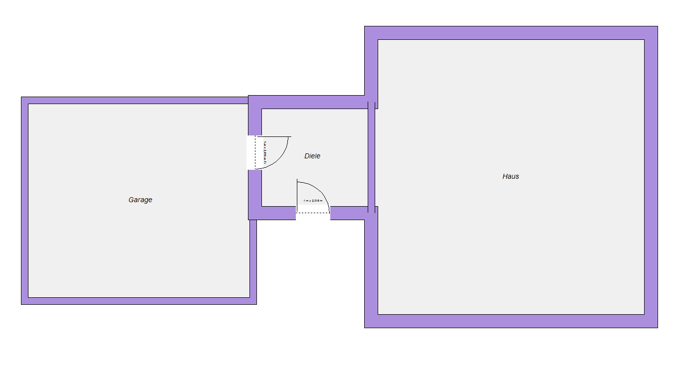

Dann hau ich auch noch mal in die Kerbe. Kleines Haus bedeutet - Ihr müsst jeden Zentimeter nutzen. Der Hauswirtschaftsraum wird so schon zu klein sein.
Zwei Eingänge ist ein Luxus, den nicht mal größere Häuser sich leisten. Außerdem ist es absoluter Käse. Wenn Ihr immer bei B reingeht, dann kann A wegfallen, weil sinnlos. Wozu Schuhe und Jacken ständig von A nach B tragen und umgekehrt?
Wenn Ihr unbedingt durch die Garage ins Trockne wollt, legt den Eingang rüber. Sowas geht z.B. so, (mal unabhängig vom Rest der Planung):
Grundriss eines Gebäudes: Garage links, Haus rechts, zentrale Diele verbindet beide.

xeniatoe schrieb:
Dass die Dreckwäsche im Bad gelagert wird, finden wir OK, haben wir jetzt nicht anders.
Ich dachte, Ihr wollt Euch verbessern...
29.07.19 14:02
Reicht nicht.
Welche Luft-Wasser-Wärmepumpe nehmt ihr. Schaue mal in die technischen Daten was die braucht für Platz. Warmwasser, Kontrollierte-Wohnraumlüftung
Wie haben ca. 2 qm für Kontrollierte-Wohnraumlüftung, Wärmepumpe, Warmwasser.
Schaltschrank ist ca. 1,4 x 1,7 m groß
Hausanschlüsse für Wasser, Strom haben die Wand gegenüber vom Schaltschrank
Keine KNX und sonstiges Smarthome
LAN hängt über den Putzmittelschrank
Warum plant ihr nicht mit
einem Eingang?
Ihr habt keine Stellfläche
Weiteren Weg zur Küche noch dazu 1 Tür mehr
Würde die beengte Essecke in der Küche rausnehmen. Da quetscht sich eh keiner rein
Kinderbad ist für große Häuser - kleines Gäste-WC
Essplatz Küche weg
Ankleide weg
Zweiter Eingang weg
Und es gibt Luft

xeniatoe
29.07.19 14:12
Danke an alle!
Da gibt es ein paar Dinge zu bedenken.
Wegen dem 2. Eingang kenne ich es von meiner Schwester und finde es sehr praktisch.
Die haben nur ein viel größeres Haus und demnach auch größeren Hauswirtschaftsraum..
Wir haben Grundrisse mit kleineren Hauswirtschaftsraum's gesehen und dachten da wären wir ganz gut bei.
Die Essecke in der Küche war da nur eine Idee, sonst wäre es halt weitere Abstellfläche für Regale etc.
Bei der Ankleide möchte ich noch ein wenig hängen bleiben bis es gar nicht mehr geht..
Wir werden auf jeden Fall den Hauswirtschaftsraum noch mal besprechen müssen
