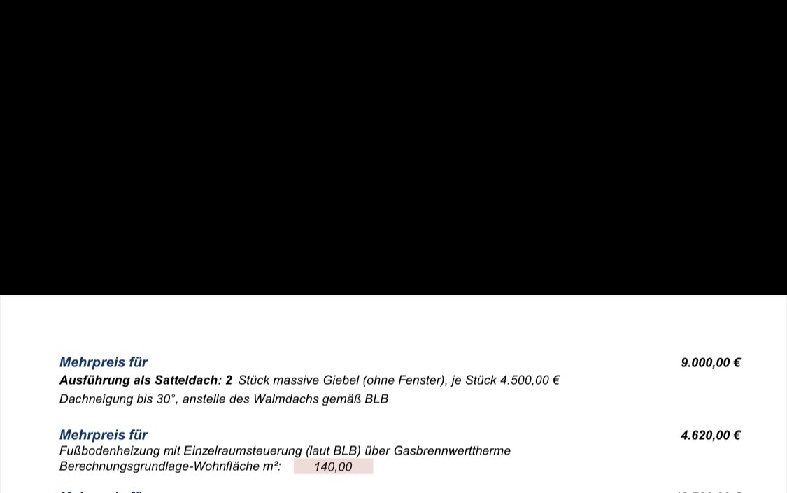

11ant07.03.21 12:50
Schniebi schrieb:
Wir haben ein Angebot erhalten, bei dem das Satteldach gegenüber Walm Mehrkosten von 9k verursachen soll ...
Nur, wenn man die Birnen mit sehr dicken Äpfeln vergleicht: in diesem Fall wird wohl gemeint sein, einem Binder-Zeltdach ein stärker geneigtes Sparren-Satteldach gegenüberzustellen. Prinzipiell wird Walm eigentlich nur von Walm über Winkel getoppt.

Schniebi
07.03.21 15:40
@11ant ...
Wenn man das Angebot so liest *Schultern zuckt*
Ausschnitt einer Preisliste mit Mehrpreisen für Satteldach und Fußbodenheizung, Beträge in Euro.
