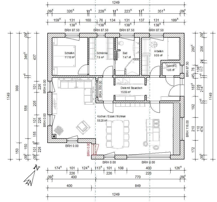

Portoalegre
06.02.16 11:14
BeHaElJa schrieb:
Ich helfe doch ... nur ignorierst du meine Anmerkungen...
Recht herzlichen Dank auch dafür.
Prioritäten liegen bei uns nicht in der Diele und im Bad. Nach 30 Jahren Ehe haben wir das für uns festgestellt.
Diele ist die erste Schmutzschleuse wen jemand den Ausdruck kennt. Nicht mehr nicht weniger. Früher für die Kinder jetzt für die Hunde.

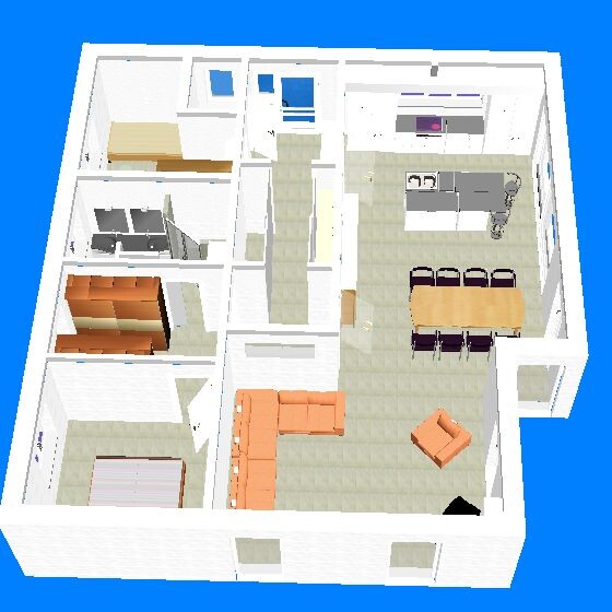

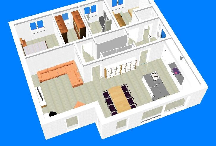

06.02.16 11:20
Umso blöder, wenn man durch die Schmutzschleuse zum Bad muss 😉.
So könnte ich mir das eher vorstellen.
Grundrissplan eines Einfamilienhauses mit Küche, Essen, Wohnen und Schlafzimmer
Isometrischer 3D-Grundriss eines Hauses mit Wohnzimmer, Küche und Essbereich
3D-Grundriss eines offenen Wohnbereichs mit Küche, Esstisch und Sofa
Portoalegre
06.02.16 11:32
Auch eine Option Bad vom Schlafzimmer erschließen.
Bin etwas angetan von deinem Entwurf
MarcWen
06.02.16 11:40
Dann das Bad auslagen ins Gartenhaus, dann hat der Kollege auf dem Landratsamt wieder ordentlich was zu tun.
Und im Gäste-WC immer brav die Türe zuschließen, blaue Knie tun auf Dauer sicher nicht gut. 😉
