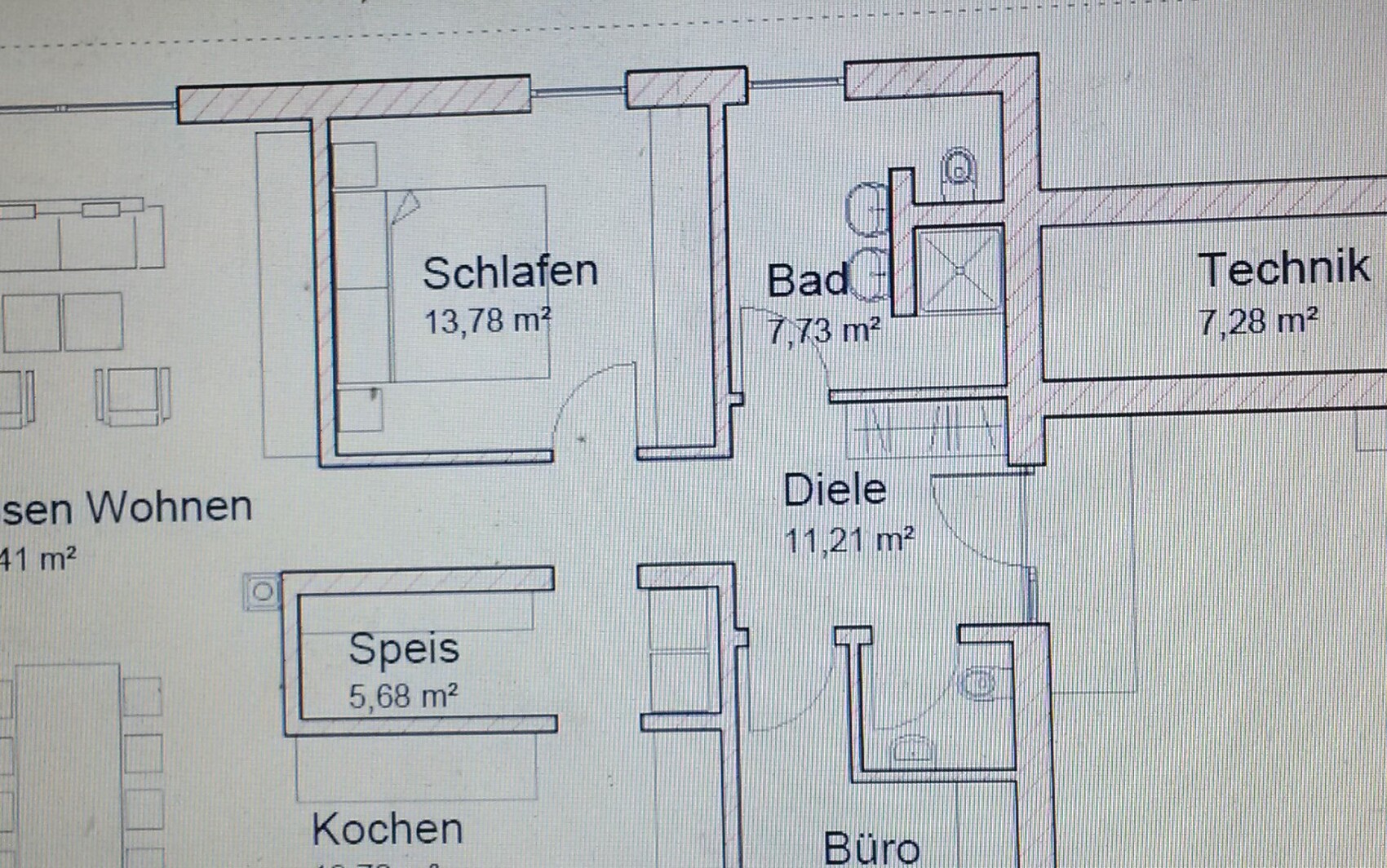

Dann pack mal Butter bei die Fische ... denn, Schlafzimmer und Bad und Speisekammer vergrößern, sollte ja zu etwas anderem führen, als dem hier:
Zumal ich das eh nicht gelungen halte, da man vom Schlafraum durch die Empfangsdiele zum Bad muss.
Zum Verständnis: planunten ist Süden? Wie weit von der Straße weg?

unten ist Südosten. Entschuldigt die Bemaßung. Hab ich selber nicht da unterwegs.
2D-Grundriss eines Wohnhauses mit Schlafzimmer, Bad, Diele und Technikraum
Legurit
06.02.16 09:41
Ohne LKW-Rangierführerschein ist das WC nicht nutzbar 😀
Waschmaschine ist immer noch live im Wohnzimmer dabei?
Flur hat noch 80 cm Breite?
